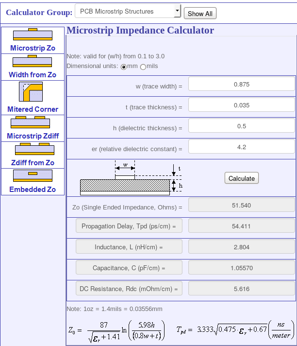

Ich habe mir mit einem Stripline-Calculator die Werte laut Anhang
ermittelt. Ist das soweit aus Eurer Sicht ok?

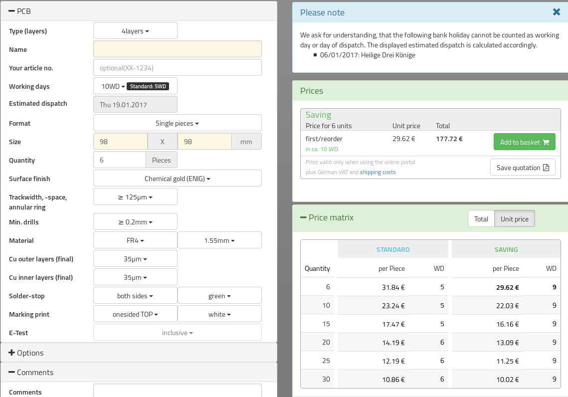

Hat jemand von Euch mit dem Portal
portal.multi-circuit-boards.eu
bereits Erfahrung und dort seine Platinen (Prototypen),
die HF-tauglich sind bereits gefertigt?
Von Ihnen war der in Anhang angegebene Preiskalkulator.
Danke!

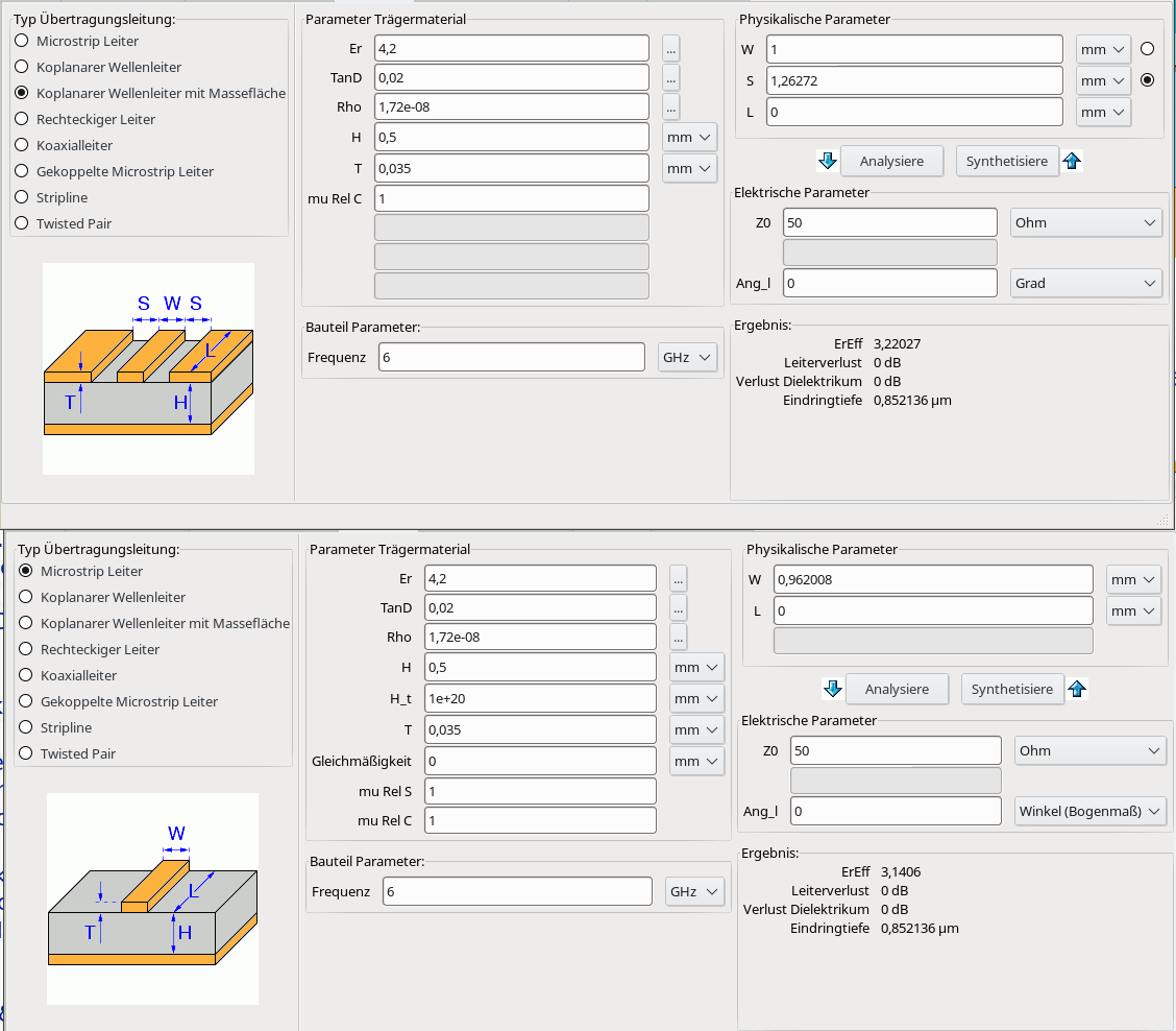

Noch eine Frage zum Layout,
welche Struktur der Stripleitung würdet Ihr empfehlen.
Ich habe mit dem PCB-Kalkulator von KiCAD zwei Varianten
Synthetisiert.
Ist die Variante mit Kupfer zu beiden Seiten der Stripline
besser und ist die Simulation soweit richtig, wenn links
und rechts noch Durchkontaktierungen nach Masse gesetzt sind.
Wie sind da Eure Erfahrungen?
Markus
DL8MBY

> Privatmann-Auftrag
Dann kannst Du Multi-CB eh nicht nutzen, die liefern gar nicht an
Privat, steht übrigens auch direkt unten im Kalkulator.
OP #4851169
@Mac Gyver
Privat bedeutet auf Rechnung über meine Firma, die ich aber
selber begleichen muss. Damit fällt das Problem weg.

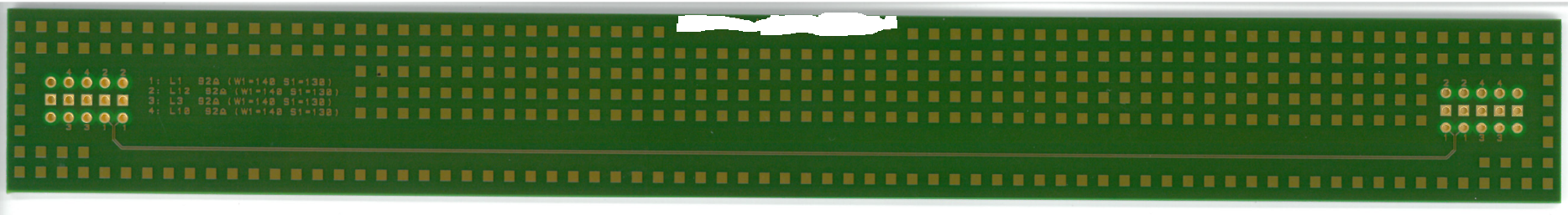

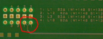

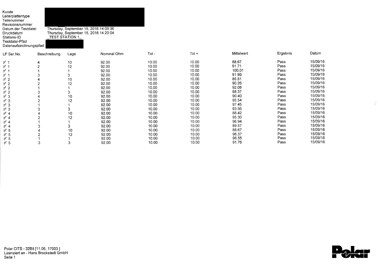

Anbei jeweils ein Bild eines Impedanztestcoupons, den der
Leiterplattenhersteller auf Basis des von mir gelieferten Layouts und
Lagenaufbaus erstellt hat, und des zugehörigen Prüfberichts. Man sieht,
dass jeder Testcoupon vier Strukturen ("Beschreibung" bzw. "Lage")
enthält und insgesamt fünf Nutzen produziert wurden.
Es waren drei Nutzen bestellt worden, so dass der LP-Hersteller die
beiden schlechtesten Nutzen gleich in die Tonne gekloppt hat. Dieser
Schwund findet sich natürlich irgendwo in der Kalkulation und damit im
Preis wieder.
(Firma: Schweigstill IT) Persönliche Seite #4851252
Es handelt sich um ein differentielles Leitungspaar mit einer
differentiellen Impedanz von 92 Ohm. Hierbei handelt es sich um einen
Kompromiss zwischen PCI Express Gen1 (100 Ohm), Gen2 (85 Ohm) und den
eingesetzten Steckverbindern (100 Ohm). Die Single-Ended-Impedanzen
wurden nicht explizit gemessen, sondern nur berechnet. Hierbei scheiden
sich auch ein wenig die Expertenmeinungen: die einen halten die
SE-Impedanzen für völlig unwichtig, die anderen sogar für wichtiger als
die differentielle. Und beide haben irgendwo recht. ;-)
