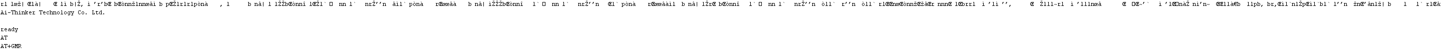

Leider bekomme ich aber nur bei Baudrate 115200 die Startmeldung. Sende
ich AT-Befehle kommt keine Antwort (siehe Screenshot: ...serieller
Monitor..).

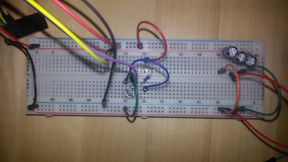

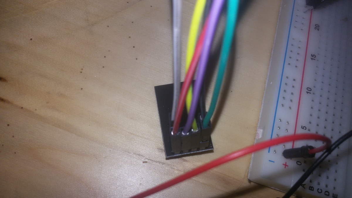

Die anderen Bilder zeigen die Schaltung.
Die Stromversorgung wird mit einem Labornetzgerät auf 3.3V
bereitgestellt. Zuvor habe ich es mit dem Diamex AVR USB Programmer
probiert. Leider liegt die ausstehende Antwort auf die AT-Befehle
scheinbar nicht an zu geringem Strom.
Chip_enable (gelbes Kabel) setze ich immer manuell auf High nach dem
Stromanschluss.
Reset ist mit einem Widerstand auf High und wird über den Taster auf Low
gesetzt. Das funktioniert auch (lilanes Kabel = Reset Pin)

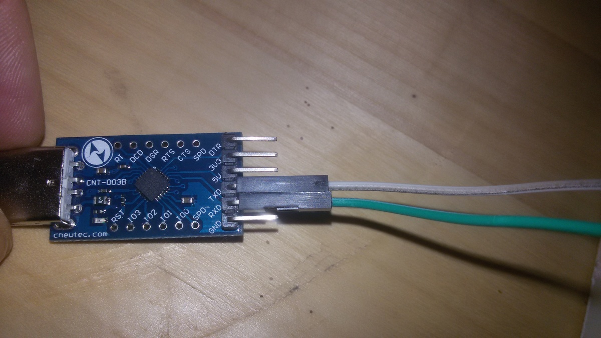

Tx und Rx sind das grüne und graue Kabel (vergleiche ESP-01 und CP2104)
Schwarz und rot kann sich wohl jeder selbst denken ;)

von Hax (Gast)
Vermutlich falsches Zeilenende. Hardware setup sollte passen sofern das
Netzteil genug Strom liefern kann.
von Maddin (Gast)
Am CP2104 muss Masse mit angeschlossen werden!
von Simon A. (seimen)
Herzlichen Dank. Ich hab vorhin schon die Zeilenenden umgestellt. Aber
wohl den Reset des Controllers zwischendrin vergessen. Mit NL + CR
funktioniert es.

von R. R. (elec-lisper)
Du musst GND vom TTL-UART mit dem Gerät verbinden welches mit
TX/RX verbunden ist. Anders kann das Gerät nicht die Spannungslevel dort
nicht zuordnen. Wenn es derzeit funktioniert, dann vermutlich aus
"Zufall",
oder weil irgendwo zwischen Erde deines Rechners und der
Erde deiner Netzteile evtl. doch noch eine Verbindung war.
Es ist bei allen Datenübertragungen so, dass du mindestens eine
Masse/GND mit führen musst. Sogar bei 1-Wire oder 2-Wire wie I2C
ist immer GND dabei (und es wird somit praktisch 2-Wire bzw. 3-Wire ;-).
Und probier ruhig einen Schaltplan zu zeichnen bspw. mit KiCAD oder
sonst einer Software dafür. Das schult, gibt einen guten Überblick
und macht es wesentlich einfacher in Foren bessere Antworten zu kommen.
Weil das Schaltplan im Kopf zeichnen aufgrund deiner Fotos ist
sehr Mühselig, auch wenn du dir mühe mit den verschiedenen Farben
gegeben hast.
