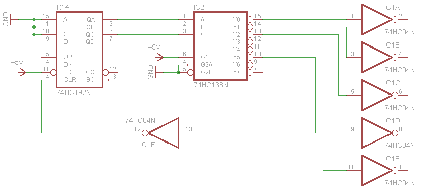

Du könntest den Sternpunkt an eine Stromquelle hängen und die Wicklungen
mit einem Modulo 5 UP/Down-Zähler via Decoder und FET nach GND schalten.
von karadur (Gast)
Könnte man z.B. so machen. Controller geht natürlich auch.
von H.Joachim S. (crazyhorse)
Hm, vielleicht läuft er sogar so, als Demo.

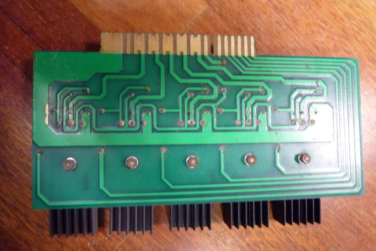

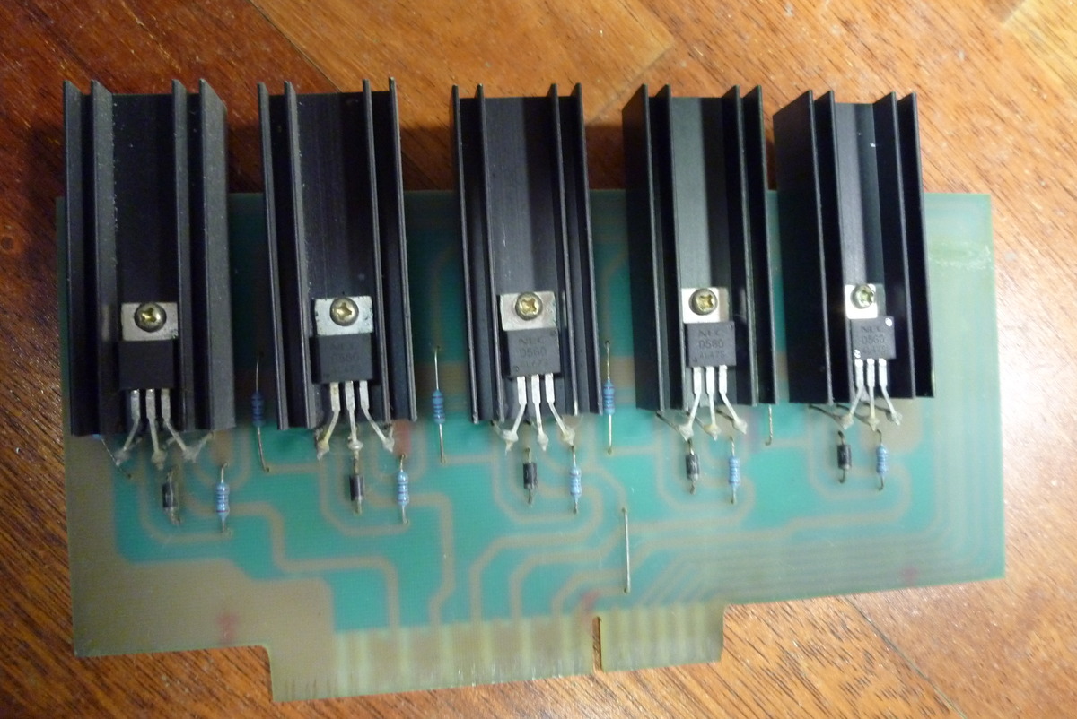

von Udo W. (einstein55)
hier mal ne passende Endstufe
von Georg (Gast)
Das sind ganz sicher keine 5 Halbbrücken. Das Problem ist sowieso, dass
nur der Hersteller Angaben machen kann, wie die Wicklungen seiner
Motoren zu bestromen sind, ob mit oder ohne Umpolung und in welcher
Sequenz, ohne Datenblatt ist alles nur geraten, auch mit einer gekauften
Steuerung.
Die Platine oben wäre dann für Karadurs Vorschlag. Immer nur eine Spule
und nur in eine Richtung bestromt. Wird schon irgendwie laufen. Aber -
wie schon gesagt - eher als Demo. Leistung/Drehmoment wird unterirdisch
sein.

von MaWin (Gast)
Es gibt keinen Sternpunkt.
Natürlich nicht, die Schaltung kann nicht umpolen, und 5-pol Motore sind
keine unipolaren Schrittmotore.
MaWin schrieb:
> Natürlich passt die nicht.
Natürlich eine sinnlose Ausführung und für manche nicht nutzbar,  aber
in meiner Drahterodiermaschine laufen zwei dieser Endstufen seit 1996.
Die resultierende Teilung ist dabei mit Microschritten und
Spindelsteigung 1/1000mm.
Das Drehmoment ist aber sehr gering, geschätzt unter 1Nm.
Die Schaltzustände der einzelnen Wicklungen werden dabei über 5 LED auf
dem Bedienfeld ausgegeben und es sind die von Bernhard in der jpg
gezeigten Schrittfolgen exakt 1 Schritt pro 1/1000mm.

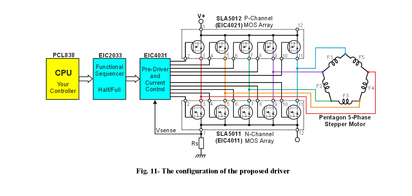

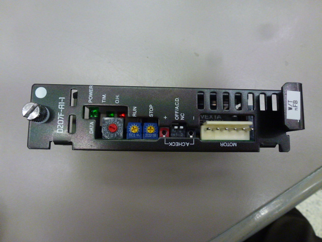

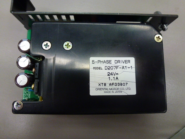

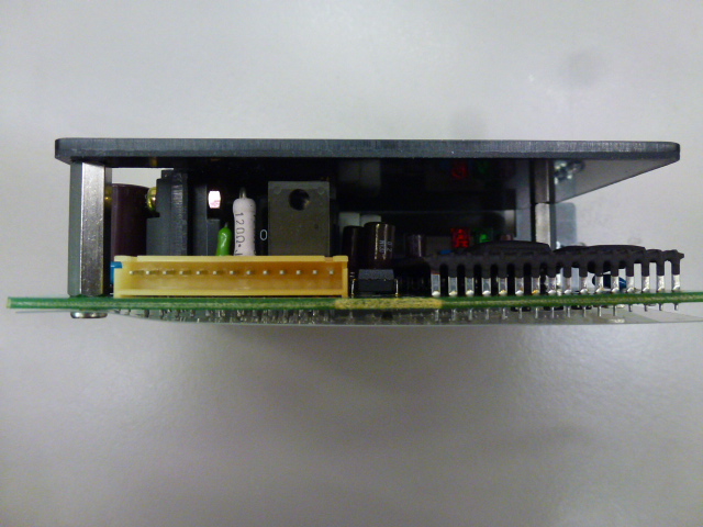

von Bernhard F. (1atmel2)
Kann man einen 5-Phase Driver 'D207F-A1-1' 24V== 1,1A Bilder im Anhang,
 mit einem einfachen Bitmuster aus einem Microcontroller zu Testzwecken
ansteuern?
(EIC 4021 P-Channel mit LOW / EIC 4011 N-Channel mit HIGH)
Bzw ist zur Ansteuerung auch ein negativer Signalpegel notwendig?
> ansteuern?
Klar, Bitmuster steht doch schön oben bei
Beitrag "Re: Treiber für 5 Phasenschrittmotor?"
Nö, das ist ja der Trick bei Vollbrücken. Nimm mal Spule F1 aus deinem
Bild und lass Pin 9 des Treiber positiv sein (highside steuert durch)
und Pin 11 auf Masse (lowside aktiv). Strom durch die Spule anschauen.
Nun lass Pin 9 low werden und Pin 11 high. Strom durch die Spule fliesst
anders herum.
von Torsten W. (wirehead)
