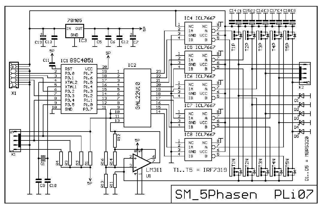

Ist die Schaltung eine Frage oder eine Antwort ?
Auf den ersten Blick stört der unzureichende Reset des 4051 und die
Verwendung eines GAL. Viele andere hier würden lieber einen ATmega 8
verwenden.
Gast #495487
moin moin,
was ist denn "schlimmes" an einem GAL???
Der Stromchopper läuft über den GAL, der Hardwareaufwand wäre sonst zu
groß.
Über MC-Typen streite ich nicht, jerder soll den verwenden den er mag.
mfg
Pieter
Gast #495501
moin moin,
zum GAL-Brennen verwende ich eine Minmalschaltung nach
http://www.geocities.com/mwinterhoff/program.htm
Der GAL ist eigendlich nur ein Dekoder 1aus20 zu 2x5Ausgänge mit
Endlagen und Stromüberwachung.
Ein CPLD ist von der Gehäusebauform nicht brauchbar.
Das MC-Programm als Testversion sind nur 500 Bytes, ohne jede
Optimierung.
Den 89C4051 verwende ich nur, weil der Preisunterschied zum 89C2051
minimal ist.
Werden alle Bauteile gekauft, kostet die Ansteuerung ca 25EUR + ca 7EUR
Leiterplatte.
mfg
Pieter

> Über MC-Typen streite ich nicht, jeder soll den verwenden den er mag.
Muß man ja auch nicht, wenn man akzeptiert, daß die Timer vom 4051 für
diese Anwendung eher schlecht als recht sind und ein AVR deutlich höhere
Schrittfrequenzen erlaubt.
Wieviel Schritte/Sek. brauchst Du denn ? 1000 oder 10000 ?
Ich glaube die ICL.... erlauben eine nicht zu hohe Versorgungsspannung;
da würde ich zumindest 24V besser noch mehr anstreben. Gut, auch das
hängt wieder von der max. Schrittfrequenz ab.
> Der Reset ist völlig i.O.
Stimmt, wenn man keine Ansprüche an die Zuverlässigkeit stellt.

Gast #495542
> Dazu muß man wissen, daß der 4051 intern einen Widerstand nach Gnd hat.
Oh, das ist völlig neu für mich. Aber gerne lerne ich dazu.
Aber was macht denn dieser Widerstand, wenn durch einen
Versorgungsspannungswackler VCC auf sagen wir 3V absinkt und dann wieder
ansteigt ?
Gast #495553
moin moin,
also Lochraste ist ungünstig, die Platine dient gleichzeitig als
"Kühlfläche".
Timer brauche ich nicht. Am Port wird einfach eine Zahl zwischen 0 und
20 ausgegeben, den Rest erledigt der GAL.
Mit dieser Schaltung und endsprechendem GAL-Programm kann ein
Schrittmotor mit 2 bis 5 Phasen angesteuert werden.
Anbei das GAL-Programm für 5Phasen Halbschrittbetrieb. Macht 1000
Steps/Umdrehung. Mir reicht 1U/s, macht 1ms pro Schritt. Bei meinem
Motor (2A, 0,3Ohm, 0,5mH) reichen 12V. Um 24V zur Versorgung nehmen zu
können, müssen andere Treiber rein. Die maximale UGS von 20V wird sonst
überschritten.
Zum RESET. Der 89Cx051 arbeitet von 3 bis 6V. Die Rohspannung wird
direkt aus der Motorspannung gewonnen. Sollte doch mal so ein
Spannungseinbruch vorkommen, bleibt der Motor stehen, da keine weitere
Ansteuerung duch den MC erfolgt. Stromchopper läuft davon unabhängig
über den GAL.
Das MC Programm im einfachsten Falle überwacht 2 Pins (Takt und
Richtung) und zählt den Portausgang rauf oder runter. Die beiden anderen
Pins könnten zur Antwort genutzt werden, so in Richtung "Step ok".
Ob serielle Ansteuerung besser ist muß ich erst noch prüfen. Ist aber
auch kein Problem.
mfg
Pieter
