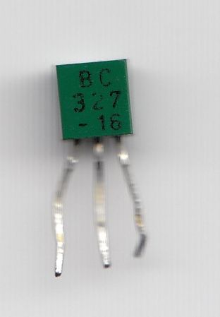

von Thomas B. (thombde)
Habe zufällig noch einen grünen Transistor gefunden :)
Herstelle unbekannt.
von Paul B. (paul_baumann)
Laß ihn noch eine Weile liegen, bis er reif ist.
Ich habe hier schon ewig grüne SD338 liegen. Die sind immer noch hart
und mittlerweile sind da schon Wurmlöcher von ca. 3mm drin. Ich glaube,
die sind überlagert...
MfG Paul
von Michael B. (laberkopp)
ITT

von Uhu U. (uhu)
Man kann also zusammenfassen:
   Nachts sind alle Katzen grau.
