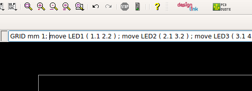

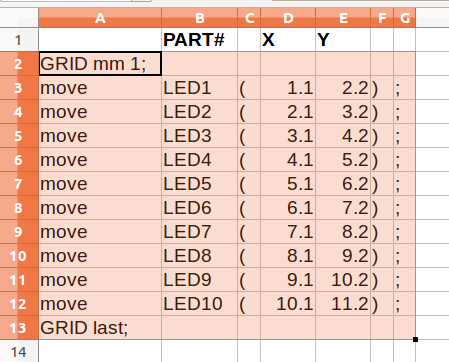

Schnellmethode zur einmaligen Verwendung:
 - Die Name,x,y-Tabelle um Spalten ergänzen,
   so dass Eagle-Befehle darauswerden.
 - Diese in eine Textdatei kopieren.
 - Tabs durch Leerzeichen ersetzen.
 - Die ganze Textdatei in die Eagle-Kommandozeile kopieren.
Habe gerade keinen Windowsrechner zur Hand, um zu testen, ob das
Kopieren auch mit Excel und Notepad funktioniert.
Gast #4852582
warum benennst du die erstellte Textdatei nicht in *.scr um?
Dann kannst du diese als Script in der Kommandozeile aufrufen und musst
nicht alles da hinein kopieren.
z.B.
Script /home/username/EAGLE_Script/test.scr
