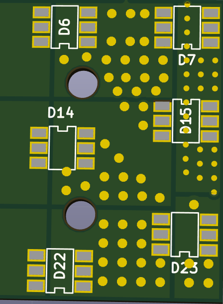

ich habe eine Platine auf der ich LEDs platziert habe.
2 lagig, 35um Kupfer, 23 LEDs (60mA/3,3V) auf 3,1x10cm
Die Platinen (16) werden auf eine 5mm dicke (50x50cm) Stahlplatte
geschraubt.
Nun zu meinen Fragen:
Ich will die Stahlplatte nutzen um die Wärme abzuführen. Die Wärme will
ich mit Hilfe von Vias auf auf die Rückseite zur Stahlplatte bekommen.
(Anhang) Die Frage ist nun, wie groß man die Vias am besten macht und
mit welchem Abstand? Habe mir schon ein paar AN angeguckt, da steht aber
nicht drin ob eher viele und kleine oder eher große Vias und dafür
weniger...
Die zweite Frage: Die jeweiligen Platinen müssen von der Stahlplatte
isoliert werden. Was für ein Material nimmt man da am besten? Elektrisch
isolierend und Wärme gut leitend...?
Hmmm. Macht in Summe 23x60mAx3,3V=4,5W, davon werden ca. 80% in Wärme
umgesetzt, macht ~3,5W.
>geschraubt.
Nummernschildbeleuchtung für deinen T34?
> Die Wärme will
>(Anhang)
Ist OK. Nimm 0,5mm VIAs und platziere soviel wie halbwegs sinnvoll
draufgehen. Du willst und kannst so oder so nicht wissenschaftlich
messen. ;-)
Es gibt elektrisch isolierende und dennoch gut wärmeleitfähige Folie.
Die ist aber nicht ganz billig.
Wahrscheinlich ist es deutlich einfacher und billiger, gleich eine
Platine mit Alukern zu nutzen, da hast du gute Wärmespreizung und
elektrische Isolation.
https://www.pcb-pool.com/ppde/order_productconfiguration_js.html
Alukern einlagig
100x33mm kosten dort ~140 Euro, dafür bekommt man aber gleich 3 Stück
(Mindestfläche). Naja, nicht so ganz billig. Der Chinamann macht es
vermutlich mal wieder um Faktor 2-3 billiger.
> da steht aber nicht drin ob eher viele und kleine oder eher
> große Vias und dafür weniger...
ging mir genauso... aber ich meine, es werden tendenziell eher viele
kleine empfohlen. Meine private Theorie dazu: der Umfang der Bohrung
(also die Kupferhülse) steigt linear mit dem Durchmesser, die Fläche
(Luft) aber quadratisch. Mit mehr Luft bleibt weniger FR4 (oder gar
Keramik) übrig und das Material leitet doch noch besser als Luft. Zu
klein ist aber auch schlecht, weil dann die Galvanik immer ungenauer
funktioniert.
Alldieweil die Unebenheiten wohl etwas größer als bei einzelnen
Halbleitern sein werden würde ich sowas nehmen:
http://www.reichelt.de/Waermeleit-paste-folien-scheiben/WL-FOLIE-GEL-05/3/index.html?ACTION=3&LA=2&ARTICLE=112272&GROUPID=7774&artnr=WL+FOLIE+GEL+05&SEARCH=%252A
Diese ist deutlich dünner, sollte also besser sein, aber der
Wärmewiderstand ist geheim:
http://www.reichelt.de/Waermeleit-paste-folien-scheiben/SI-4018/3/index.html?ACTION=3&LA=2&ARTICLE=35416&GROUPID=7774&artnr=SI+4018&SEARCH=%252A
Selbstklebende sind nett, aber der Kleber leitet nicht gut; braucht man
nicht. Doppelseitig selbstklebend geht garnicht, wie baut man das wieder
auseinander?! Besser wäre eine Beschichtung mit Wärmeleitpaste, die wird
weich wenn sie heiß wird und füllt Vertiefungen besser als weiche Folie.
Die gibt's für CPU-Kühler im PC auch einzeln, aber in deiner Größe finde
grad keine.
also pro LED max. ca. 200mW und Gesamtfläche der LPL ca. 30cm²
Macht gesamt also nur ca. 4,5W.
Für diese geringe Leistung kann man nach meiner Erfahrung auf allen
Schnickschnak verzichten und die Wärme durch die LPL abführen.
> geschraubt.
Die ist allemal groß genug für das bischen Wärme, sofern die Platte
selber nicht irgendwo beheizt wird.
Sollte kein Problem sein. Am besten noch etwas Wärmeleitpaste oder
ähnlich (z.B. Siliconfett) dazwischen machen.
> Die Wärme will
Ich meine, du machst dir da viel zu viele Mühe.
Das bischen Leistung geht ganz von alleine durch die LPL.
Um es zu verbessern, solltest du die LED-Pads möglichst flächig
ausführen, so dass sich die Wärme erstmal auf der Oberfläche gut
verteilen kann.
Wenn möglich kannst du auch auf 70um Kupferkaschierung gehen
und die LPL nur ca. 1mm dick machen.
Bei den Bedingungen gar nicht, weil du dir damit nur Streß wegen
zusätzlicher Isolierung auf der Rückseite machst.
Wenn möglich, lasse die Rückseite frei oder setze da nur Massepotential
(auch als Kupferfläche) hin, das mit der Stahlplatte verbuden sein darf.
> isoliert werden.
Wenn es das Layout zuläßt (scheint doch sehr einfach zu sein), dann
layoute nur auf Top. Wenige Kreuzungen kann man notfalls auch mit 0-Ohm
Brücken (z.B. 1206) machen.
Wenn es dünn ist, spielt die Wärmeleitung keine große Rolle mehr.
Was macht es schon, wenn die LED paar grad wärmer werden, sofern sie
weit weg von kritischen Temp. sind.
Rechne doch mal den Wärmewiderstand bzw. die Temp-diff. für FR4 in 1mm
Dicke und eine eine beliebige Kunststofffolie mit ca. 0,3mm Dicke bei
P=4,5W und A=30cm².
Relevant wird das ganze erst, wenn die Umgebungstemp, sehr hoch wird
oder das Stahlblech anderweitig erwärmt wird.
