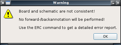

#4853756
Nachtrag,
Änderungen im Schaltplan bewirken auch Änderungen im Board, sofern Du
beide geöffnet hast. Sofern Du nur den Schaltplan auf hast meckert er
wenn Du das Board öffnest. Wenn Du nur eine Datei offen hast solltest Du
wissen, was Du machst. Ergo,
wenn Änderungen dann beide offen und Änderungen nur im Plan. Änderungen
im Board läßt er dann nicht zu.
Um Deine Frage zu beantworten, JA das ist möglich. Ein Korrektur im
Layout ohne den Plan offen gehabt zu haben.

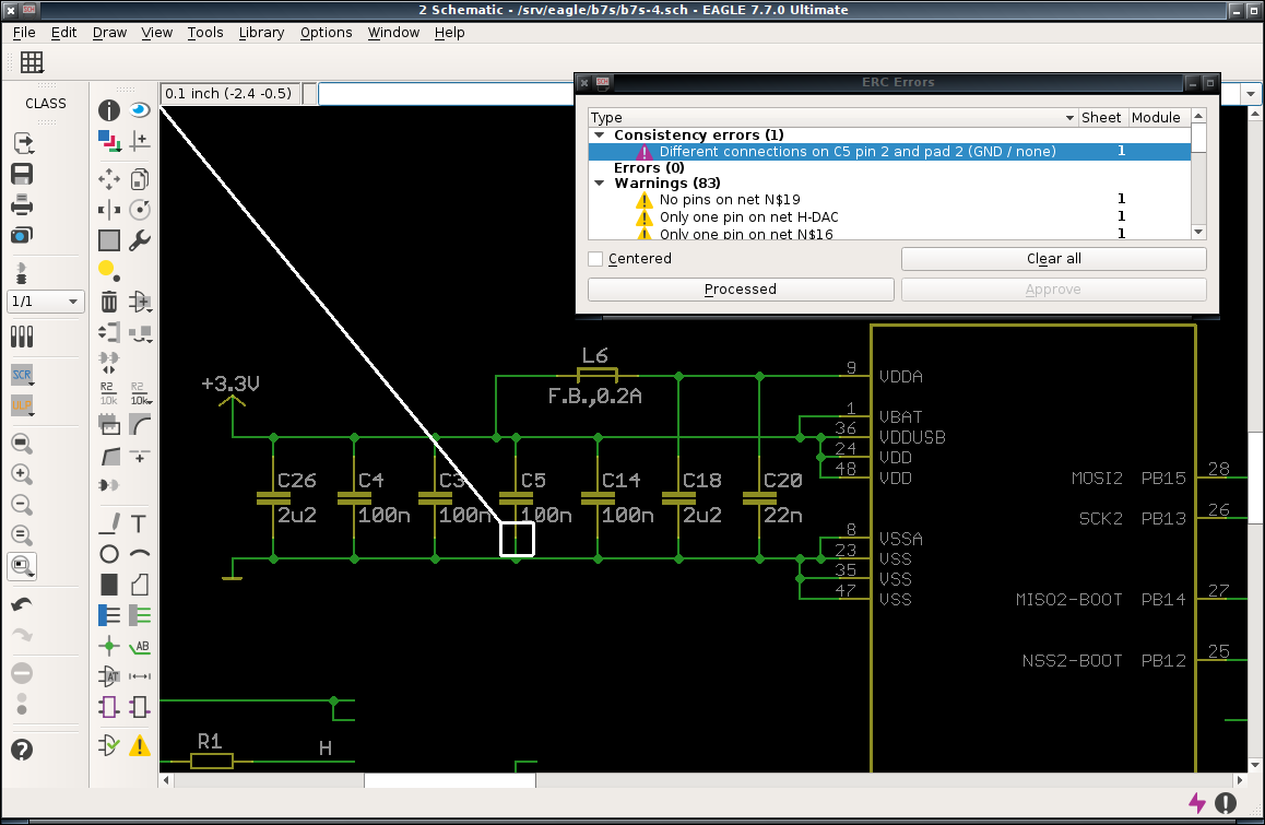

Gast #4853786
Nichts ist unmöglich, Kekskrümel auf den Produktionsfilmen machen auch
Kurzschlüsse ;) Aber wenn die brd-Datei geändert wird, kann man das kaum
übersehen. Wenn man das Board aufmacht kommt als erstes ein
Mecker-Fenster (s.o.), das man weg klicken muss. Normal macht man
gelegentlich einen ERC, dabei kommt das Fenster noch einmal. Normal
liefert der ERC bei einem fertigen Board keine Fehlerliste, in diesem
Fall schon. Die Unterschiede kann man dann deutlich sehen (s.o.).
Ich hab da auf einem Board (halb fertig, deshalb Warnungen) einen
Masse-Pin "abgeklemmt".
