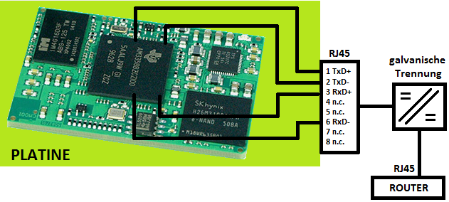

Hallo an alle,
hätte der vorliegende Schaltplan den Sinn?
Beagle Core verfügt Ethernet Schnittstelle(0/100/1000 Mbit LAN).
Ich möchte eine direkte Verbindung zwischen BeagleCore(PC) und Router
über RJ-45 Stecker erstellen.

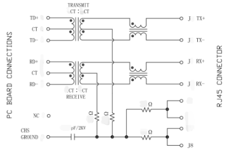

Das 2. Bild zeigt dass es bei Ethernet-Schnittstelle schon eine
galvanische Trennung gibt.
Ist es nur Fall wenn es um diese Schnittstelle geht?
Bedanke im Voraus!
Mit freundlichen Grüßen,
Armand
#4853846
@Armand (Gast)
Dann tu das.
>galvanische Trennung gibt. Ist es nur Fall wenn es um diese Schnittstelle >geht?
Ethernet ist immer per Übertrager galvanisch getrennt.

Moin,
Da solltest du ganz arg Obacht geben, was da wirklich auf dem Board ist.
Estmal scheint mir das nur Fast-Ethernet zu sein, also kein GBit
Ethernet. Und dann ist auf deinem Board vielleicht gar kein
Ethernet-Phy, sondern nur das MII-Interface nach aussen gefuehrt. Das
solltest du klaeren.
Gruss
WK
Gast #4853977
https://github.com/BeagleCore/Hardware/wiki/FAQ
14. Is it possible to use Gigabit Ethernet with the BeagleCore BCM1?
Yes. If you want to get Gigabit Ethernet working on port 1 all signals
to support RGMII are available. If you choose a proper PHY you should be
able to get 10/1000/1000 Mbit working though there might be some
limitations to the real speed due to software-limitations and processor
speed. Please be aware that the BeagleCore BCS1 only supports 10/100
Mbit due to design-restrictions on the original BeagleBone Black.
Dem Blockdiagramm nach ist da kein PHY drauf. Also einfach einen Magjack
dranlöten geht leider nicht!
Yup, das sagen die Unterlagen zum Beagle Core. Unter Berücksichtigung
der ursprünglichen Fragestellungen ein sehr großes Vorhaben...
