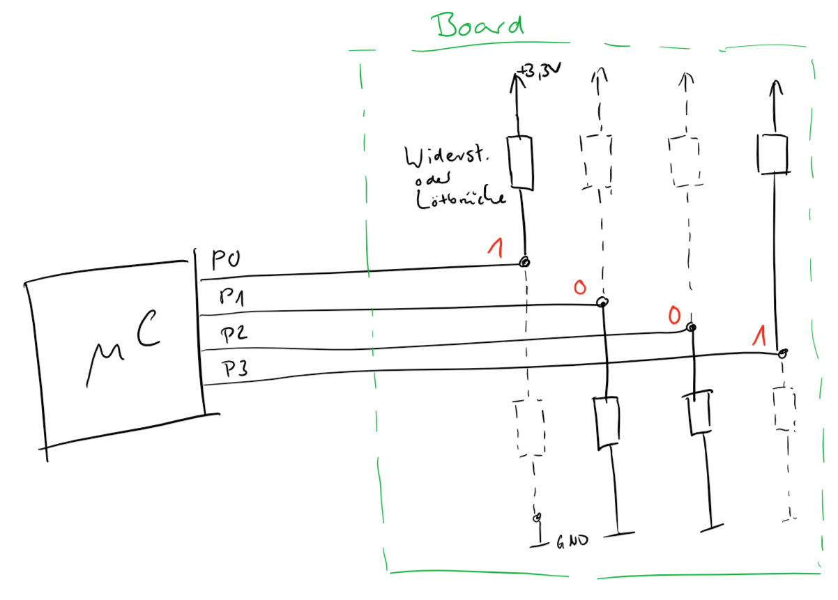

Hallo Zusammen,
Am Anfang sage ich, dass ich im Anfaenger Niveau bin und entschuldige
mich im voraus für unklare Fragen.
Was ich machen möchte:
Ich entwerfe gerade eine elektronische programmierbare Last, die mit
einem XMC4700 board kontrolliert werden soll.
Es sollen mehrere Last boards an dem µC angeschlossen werden koennen.
Bei der Start up Sequenz soll der XMC unter anderem erkennen: Welcher
Typ board es ist und welche spannung angelegt ist.
beides würde ich gerne mit einer ADC Messung durch einen spannungteiler
machen.
 Die Messung von der angelegten Spannung ist kein Problem. Nur für das
Erkennen von board typ habe ich mir überlegt ( wenn es überhaupt möglich
ist) eine feste Spannung vom XMC aus an dem Spannungteiler  anzulegen
und den gemessenen wert mit vorher definierten ´Werten zu vergleichen.

#4854098
Nesrine G. schrieb:
> Welcher Typ board es ist
Kann man analog machen, würde ich aber digital angehen: Leg 4 Pins
heraus und erzeuge mit Widerständen/Lötbrücken nach VCC/GND auf den
Boards jeweils ein eigenes Muster. Mit den beispielhaften 4 Leitungen
sind 16 Kombinationen möglich.
Das ist ein Fall für den ADC, klar.
Wenn die Versorgungsspannung des XMC Board selbst variiert, braucht man
allerdings eine feste Referenzspannung, die der ADC als Vergleich nehmen
kann. Ich kenne das Board nicht, aber erzeugen kann man eine solche,
falls nötig, zum Beispiel mit TL431 oder MCP1525.

OP #4855280
Robin S. schrieb:
Könntest du bitte diese Idee weiter erklären  vielleicht ein Beispiel??
die Digitale Lösung klingt definitiv besser. Das Type vom board zu
erkennen ist ja mein Hauptproblem .

#4857772
Ich habe mal eine Skizze angehängt. Ein Widerstand je Stelle hätte den
Vorteil, dass bei falscher Programmierung nichts qualmt. 1k-10kOhm würde
ich vorschlagen.
Natürlich kann man auch mehr Leitungen nehmen, bei 5 sind es schon
2^5=32 mögliche Kombinationen.
