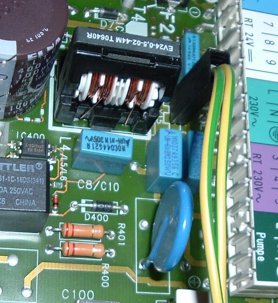

ich habe mal eine Frage bzgl. meiner neuen Heizung.
Ich habe ein neue Heizung (Kombi-Therme) von Vaillant (VCW eco Tec
plus), bei der in der Brennnersperrzeit bei Außentemperaturen unter -3,5
Grad kein warmes Wasser mehr kommt.
Gestern war ein Handwerker von Vaillant da, der als erstes den
Erdleiterstrom gemessen hat.
Ergebnis:
"Das Gerät macht laut Kundenaussage bei
Aussentemperaturen unter 0 Grad zeitweise kein WW. Es wurden die
Grundbedingungen gemessen und im Rahmen der VDE 701 Messung wurden auf
dem Erdleiter mehr als 19 mA gemessen. Es wurde an den Elektriker
verwiesen. Schäden durch den Strom können nicht ausgeschlossen werden.
Daher besteht auf keine Garantie mehr."
Das dauerte 5 Min und er hat mir eine Rechnung über ca. 165 €, trotz
Garantiezeit, ausgestellt, da dies kein Fehler von Vaillant sei."
Nun mein Frage:
Da ich solche Messungen nicht durchführen kann, und auch mein
FI-Schutzschalter erst bei 31 mA auslöst, kann doch die Garantie nicht
erlöschen?
Stmmt es, das bereits bei ca. 20mA die Heizung Schaden nimmt oder nehmen
kann, obwohl alle Elektrogeräte auf min. 50mA ausgelegt sind?
Weiß jemand wie ich damit umgehen muß?
Vielen Dank im Voraus
Klaus

von Gerd E. (robberknight)
wo hat er das gemessen? Von der Heizung zur Potentialausgleichsschiene?
Oder irgendwo im Unterverteiler?
Wenn da über die Heizungsrohre dauerhaft solche Ströme abgeleitet werden
ist da tatsächlich bei Dir irgendwo was faul.
Das deshalb gleich die Heizung kaputt geht halte ich allerdings für
etwas weit hergeholt.

von H.Joachim S. (crazyhorse)
TestX schrieb:
> schon durch Geräte mit Y
> Kondensatoren kommt so eine Summe zusammen.
Durch mehrere ja, durch ein einzelnes aber nicht.
Soweit ich weiss müssen beide Heizungsrohre über min. 4mm² Cu an den
Hauptpotentialausgleich angeschlossen sein.

Nun, Strom auf dem Erdleiter der Heizungsanlage kann entweder nur durch
die Heizungsanlage selbst verursacht werden (hier nicht so sehr durch
Strom über X1 Funkentstörkondensatoren sondern mehr über das Plasma der
Flamme die elektrisch am Flammendetektor hängt und das geerdete
Metallgehäuse der Heizungsanlage im Kessel berührt), oder durch eine
Verbindung des eigentlich mit dem Potentialausgleich verbundenen
Heizungsrohren und Gasrohren. Diese Potentialausgleich erfolgt nicht
über die Heizungsanlage und ihren PE sondern ausserhalb der Heizung über
Verbindungen zur Potentialausgleichsschiene. Nehmen wir an, diese
Verbindung besteht, so dass der PE der Heizung bloss parallel dazu
liegt. Dann kann ein Strom von 19mA durch eine kleine Potentialdifferenz
(20mV oder so) auf der Heizung verursacht werden, also durch relevanten
Strom (über 100mA auf Grund der Nuederohmigkeit der Rohre) der über die
Heizungsrohre/Gasrohe zum PE fliesst. Dieser Strom kann aber nicht der
Elektroinstallation entspringen da sonst der FI auslösen würde. Eher
Kontaktstrom wo sich durch Berührung unterschiedlicher Msterialen z.B.
Kupfer und Eisen ein lokales chemisches Element bildet und zur Korrosion
führt, dann wäre der Strom Gleichstrom, oder durch Einkopplung des
elektromagnetischen Wechselfeldes in due Leiterschleife der
Heitungsrohr-Potentialausgleich-Sicherungskasten-Schutzleiter-Heizungsst
ecker-PE-Verbindung  wenn es um Wechselstrom geht. Die 29mA muss die
Heizungsanlage aber aushalten und abführen, und selbst
Potentialdifferenzen deutlich über 20mV bei Öffnen der PE Verbindung
muss sie aushalten, bis 4kV.

Ich gehe stark davon aus, dass der Erdableitstrom von der Heizung
verursacht wird. Wie hat der Service-Fuzzie das gemessen? Stromzange?
Welches Prüfgeräte hat er eingesetzt?
20mA sind aber für Heizanlagen durchaus normal.
Nicht umsonst sind die Grenzwerte für Ableitströme für Heizanlagen extra
definiert!
--> 1mA/kW gemäß VDE 0701/070
==> Der Service-Techniker hat keine Lust auf Reparaturen und will dich
übers Ohr hauen. Hol dir einen vertrauenwürdigen Elektriker und einen
Anwalt.

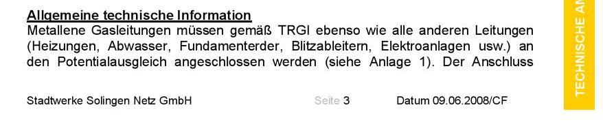

von oldeurope O. (Gast)
H.Joachim S. schrieb:
Siehe Bild.
Aha! Wenn die Heizungsrohre aus Metall sind,
hängt die Heizungsanlage elektrisch in der Luft.
Das gilt auch für die Gasleitung.
Das erklärt den hohen Ableitstrom.
Du musst das Heizungsrohr und die Gasleitung
am Potentialausgleich erden.
Wie lang ist die bei Dir eingestellt?
LG
old.
gruselhandwerker schrieb:
> Die 2 Meter Metallrohr von dort über Gaszähler zum Heizgerät sind bei
> mir nicht mit dem Potentialausgleich verbunden, dies wurde nie
> bemängelt.
Jetzt bemängele ich Dir das.
> die 19 mA in der Therme
Der Techniker von Vaillant, der vor Ort gemessen hat,
sagt nein. Siehe Startbeitrag.
> Durch Potentialausgleich an den metallischen Rohrverbindungen wird der
> Fehler nur kaschiert, ist nicht mehr messbar.
Durch fehlenden Potentialausgleich fliesst der Ausgleichsstrom
über den Schutzleiter der Therme. Das sind die gemessenen mehr
als 19mA.
LG
old.
