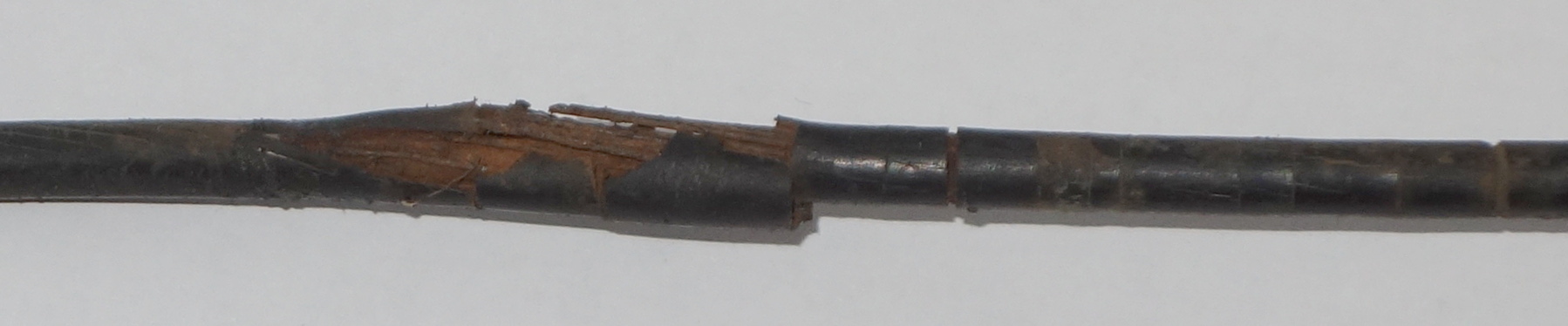

Axel G. schrieb: > Meiner Erfahrung nach frieren Züge nur ein, wenn Sie alt und dreckig und > beschädigt sind. Ja, es zeigte sich eine Beschädigung mit Rost an der Stelle, wo das Faltrad den Zug beim Falten knickt. > Wechsele Zugdraht und Hülle einfach aus. Die sind günstig zu haben. > Achtung, die Hüllen für Bremse und Schaltung sind verschieden! Das ist nicht so einfach, denn der Schaltgriffhebel, Shimano SL-8S20, hat den Schaltzug fest montiert, so das ich das ganze Set mit 1700 mm neu brauche. Aber das gibt es noch zu kaufen.

Also das Trocknen auf der Heizung über Nacht und dick Einölen mit Kettenöl, mit Spritze von beiden Seiten, hat geholfen. Es friert nun auch bei -10°C nicht mehr fest. Daneben zeigte sich an der Schaltzughülle etwas abgeplatztes Plastik und etwas Rost, unterhalb vom Knickgelenk im Rahmen. Nach dick Einölen und drei Schrumpfschläuche drauf packen ist das provisorisch repariert, siehe Bilder.

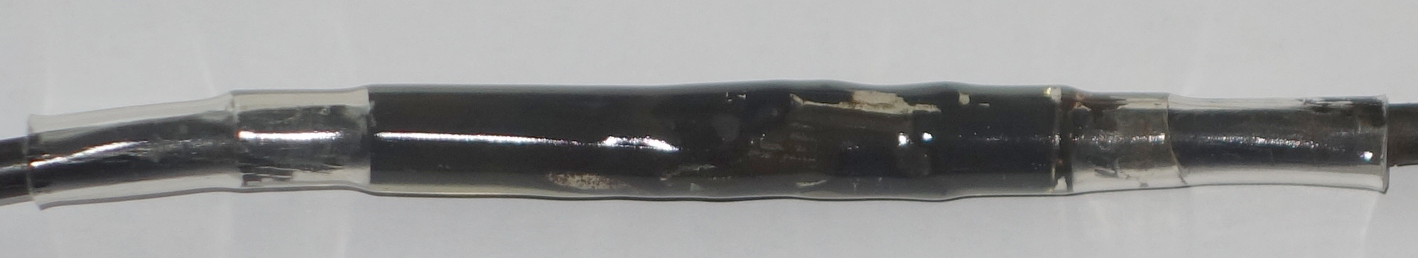

Walter S. schrieb: > ist die Stauchung der Hülle natürlich unwichtig. Es ist allein ein ca. 30cm langes Stück Zughülle zwischen Anlötteil als Gegenhalter und Kettenschaltung also zu jener Gewindehülse mit der man die Schaltung über eine Feinjustierung der Zughüllen Länge einstellen kann.Ich weiß, neuere Schaltungen von Shimano kann man nur noch am Shifter einstellen. Wie man dieses etwa 30cm lange Stück Zughülle stauchen will ist mir ein Rätsel.Die Federkraft welche sich über die Mechanik der Schaltung auf die Zughülle stützt ist viel zu gering um eine Windung an Windung gelegte Federdrahtspirale in der Länge zu verkürzen. Wäre dies der Fall , dann könnte man die Schaltung schlicht nicht auf beste Funktion in beide Schaltrichtungen einstellen. Damit ist alles gesagt.
