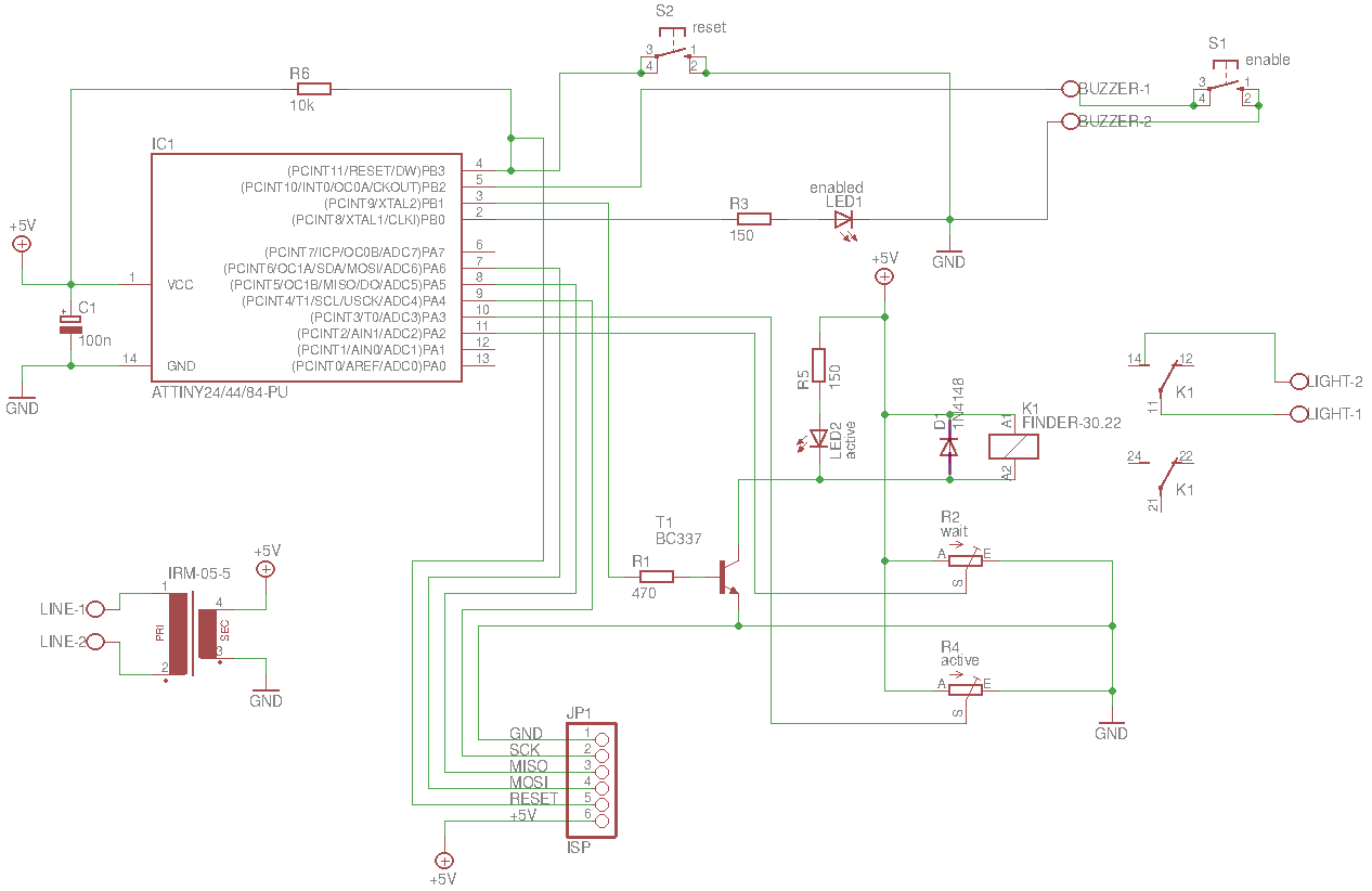

ich habe mit einem ATtiny 44A-PU eine kleine Steuerung gebastelt (siehe
Schaltplan im Anhang). Sobald der externe Interrupt über einen Taster
(S1) ausgelöst wird, aktiviert der Mikrocontroller das Relais (K1) für
ein paar Sekunden (über Poti einstellbar, aber nicht so wichtig...).
Sobald die paar Sekunden um sind geht der Controller in einen
Warte-Zustand für ein paar Minuten (auch per Poti regelbar). Nach den
paar Minuten geht dieser wieder in den "Bereitschaftsmodus" und wartet
bis wieder der Taster S1 gedrückt wird. Über das Relais wird ein kleiner
LED-Strahler (ca. 20 5mm LEDs, 230V) eingeschaltet.
Eigentlich funktioniert soweit alles, wäre da nicht ein Problem...:
Sobald die Lampe (nur) am Relais angeschlossen wird, wird offenbar der
externe Interrupt ausgelöst und damit das Relais aktiviert usw. Zudem
wurde der Interrupt schon einmal ausgelöst, als eine Leuchtstoffröhre,
die am gleichen Stromkreis hängt wie das Schaltnetzteil des
Mikrocontrollers, eingeschaltet wurde. Das passiert aber nicht immer und
das System lief auch schon etliche Stunden ohne diese Probleme.
Irgendwo gibt es also anscheinend Störfrequenzen oder ähnliches, die den
Interrupt auslösen. Die internen Pullup-Widerstände sind aktiviert. Was
muss ich ändern, damit die Schaltung zu 100% (oder sagen wir zu 99,9%)
zuverlässig funktioniert?

von Schaltplanlesa (Gast)
Faszinierend.
Du hast einen Transformator der Gleichstrom hergibt.
Solange du keinen wirklich authentischen Schaltplan
lieferst wird das hier reines Rätselraten bleiben.
Ausserdem wird es auch erforderlich sein deinen Aufbau
anzusehen / zu beurteilen.

von Patrick S. (psar04)
Schaltplanlesa schrieb:
> Faszinierend.
Danke erstmal für die Antwort. Stimmt, das hätte ich noch dazu schreiben
können, habe kein Symbol für ein Schaltnetzteil in Eagle gefunden. Das
war mein erstes Mal, dass ich mit Eagle gezeichnet habe, also seid da
etwas nachsichtig. Der Rest sollte aber eigentlich so passen?! Was
meinst du mit authentisch?
Patrick S. schrieb:
> Was meinst du mit authentisch?
Dass auch die Stromversorgung das darstellt was in Realität
vorhanden ist.
Die Potis haben keine Werte. Sie lassen durch Hochohmigkeit
(wenn sie es denn sind) die Eingänge des AVR sehr empfindlich
auf Einstreuungen sein. Da gehören Kondensatoren hin.
Am Reset Pin ist kein Kondensator, dadurch kann der Controller
durch Störimpulse (leicher) zurückgesetzt werden.
posti schrieb:
> Die Leuchtstoff-Röhre deutet drauf hin, daß Du Dir Störungen einfängst,
> Die dem µC reichen, um drauf zu reagieren.
Also die Lampe ist ca. 3,5m vom Mikrocontroller entfernt, die wurde nur
per Schalter eingeschaltet und in dem Augenblick hat der Mikrocontroller
auch das Relais geschaltet. Kann auch Zufall gewesen sein, dass das
gerade in dem Augenblick war. Ich weiß nicht, ob das vorher klar
geworden ist.
> Was meinst Du mit (nur) ?
Der Mikrocontroller wird mit Strom versorgt und ist im
"Bereitschaftszustand" (wartet auf Tastendruck/ext. Interrupt). Wird
dann die Lampe (nur) an den Kontakten des Arbeitsstromkreises vom Relais
angeschlossen wird direkt das Relais geschaltet. Status LED geht an
usw., so wie es vorgesehen ist. Das nur sollte aussagen, dass nichts
weiter als das gemacht wird, also der Switch nicht gedrückt wurde oder
ähnliches.
> Ist die Lampe dann nur am Relais angeschlossen, oder ist Diese auch
> schon 'eingesteckt' - also das Relais würde die Lampe einschalten, wenn
> Es denn schalten würde?
Das Relais würde die Lampe direkt einschalten und das passiert auch.
Genau genommen hat die Lampe einen ganz normalen Eurostecker und der
wird in eine Steckdose gesteckt, die über das Relais geschaltet wird.
Die Steckdose hat allerdings ein Freund verdrahtet, er ist Elektriker,
ich habe nur das Wissen um den Mikrocontroller zu programmieren. :)

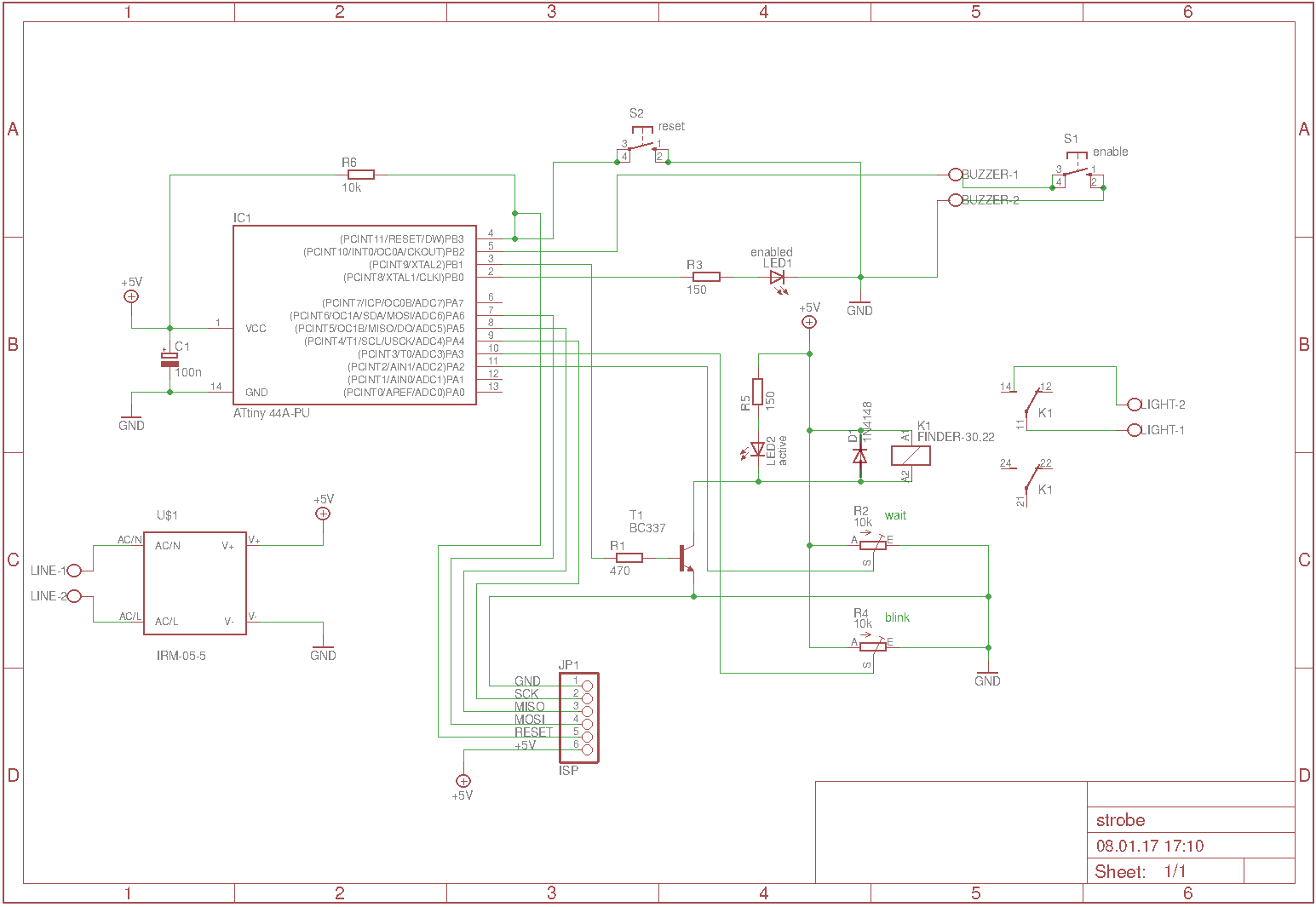

> vorhanden ist.
Ok, ich gebe zu, das hätte ich besser machen oder zumindest direkt
darauf hinweisen können. Kannst du mir denn sagen, in welcher Kategorie
ich in Eagle ein ein AC-DC Netzteil finde? Dann ändere ich das sofort.
Stimmt, ändere ich auch eben... Das sind übrigens 10k Potis. Demnach
also nicht hochohmig. Zumindest gemäß der Definition, die ich im Kopf
habe.
Sind denn dann alle Eingänge des AVR empflindlich gegenüber
Einstreuungen, wenn auch nur einer nicht genügend geschützt ist? Die
Potis werden übrigens auch nur einmal nach dem Start des
Mikrocontrollers über den ADC abgefragt.
Wo sollen die Kondensatoren genau hin und vor allem welche?
Mhh, dazu habe ich schon einiges gelsen, die einen empfehlen es, die
anderen sagen das ist bei den modernen Atmel-Controllern nicht mehr
erforderlich. Bis jetzt gab es zumindest noch keine Probleme, dass der
Mikrocontroller ungewollt zurückgesetzt wurde.

Das hatten wir ja weiter oben schon, die Software werde ich noch etwas
überarbeiten. Bis zu 40ms oder mindestens? Die ideale Dauer/Anzahl
Abfragen herauszufinden ist Trial and Error?
Christian S. schrieb:
> Eventuell genügt es, den Taster gegen einen Widerstand von 100 Ohm
> arbeiten zu lassen.
Nochmal eine Frage dazu: Wie war das genau gemeint? Also was soll wie
verschaltet werden?

von Peter (Gast)
Patrick S. schrieb:
> Falls jemand also einen Tipp, wie man sich da am
> besten mehr Wissen aneignet, dann nehme ich die auch gerne an
Kaufen würde ich es mir nicht, aber mal ausleihen, kann ich empfehlen.
https://www.amazon.de/EMV-St%C3%B6rungssicherer-Aufbau-elektronischer-Schaltungen/dp/3834808938
Nochmal zum Kondensator ich hätte so einen in der mit 47µF genommen, je
nach Qualität deiner Versorgung.
Wie andere bereitserwähnten:
-Resetpin 100nF fehlt
-externe Pull-Ups (4k7 -10k <-musst ausprobieren)
also der Kondensator von Reset zu GND 100nf Keramisch sollte dazu, dann
noch 100nF parallel zur Betriebsspannung und z.B. etwa 100 Ohm vom
Interrupteingang zu +Ub würde ich vorschlagen. Damit ist der Eingang
niederohmig abgeschlossen und nicht mehr so empfindlich. Auch eine
Beschaltung als RC-Tiefpaß könnte hinreichend sein.
CMOS-Eingänge wie am AVR sind auf jeden Fall empfindlich für Störungen
aus der näheren Umgebung. TTL-Eingänge kennst Du?
Allerdings ist ein billiges Steckernetzteil durchaus in der Lage,
allerhand Störungen vom Netz in die Schaltung zu leiten. Da verbindet
ein Kondensator
Primär- und Sekundärseite. Mit Batterien wäre diese Fehlerquelle
ausgeschlossen.
Die nette Leuchtstofflampe bildet mit ihrer Induktivität, dem Starter
und ihrer räumlichen Ausdehnung eine gut getarnte Sendeanlage für
Störungen. Vielen Leuten ist das gar nicht bewußt. Wer so ein
altmodisches Gerät, wie ein Radio mit Mittelwelle oder Langewelle bereit
hält, kann sich davon leicht überzeugen.
Früher mußte man sich das in Büchern oder Zeitschriften zusammen suchen:
Störsichere Gate-Eingangsschaltung eines CMOS-IC
http://www.elektronik-kompendium.de/public/schaerer/pullr.htm
Ursprünglich habe ich mal mit sowas hier angefangen:
http://s-huehn.de/elektronik/wecker/wecker.htm
Mit freundlichem Gruß

von Wolfgang (Gast)
> ... und z.B. etwa 100 Ohm vom Interrupteingang zu +Ub würde
> ich vorschlagen.
Man muss es nicht gleich übertreiben. Wer weiss, ob der Schalter
überhaupt für diese Stromstärke ausgelegt ist ;-)
Ein Tiefpass ist zur Unterdrückung kurzer Störimpulse effektiver.
Kurzes Update das ursprünglichen Schaltplans, damit zumindest der Trafo
rauskommt und gegen ein passenderes Symbol ersetzt wird. Zudem habe ich
den Wert der Trimmer ergänzt.
