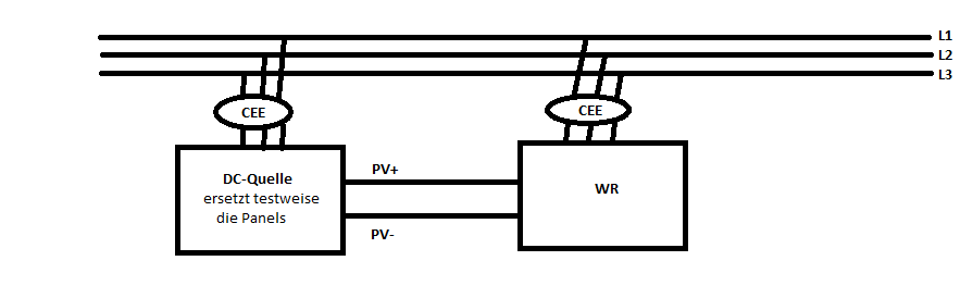

Hallo Leute,
ich hätte eine Frage an die Leistungselektroniker zwischen uns.
Ich würde gern testweise einen Wechselrichter in Betrieb nehmen.
Vorhanden ist eine CEE Dose mit 3 Phasen, womit momentan ein E-Fahrzeug
geladen wird.
Nun würde ich mich bemühen, dass ich eine gescheite PV-Quelle
(DC-Quelle) bekomme, die Drehstrom in Gleichstrom wandelt und die
Gleichspannung an den Wechselrichter führen. Vom Wechselrichter aus gehe
ich wieder an das 3 Phasennetz.
Meine Frage wäre nun, ob ich am Einspeisepunkt einen Transformator für
die galvanische Trennung benötige, damit es zwischen den IGBTs in der
DC-Quelle und dem Wechselrichter zu keinem Kurzschluss kommt, wenn die
Geräte willkürlich takten, oder kann den Wechselrichter problemlos über
die selben 3 Phasen speisen und rückspeisen lassen? Der Wechselrichter
hat auf jeden Fall keine galvanische Trennung.
Also der Aufbau soll wie folgt aussehen:
3 Phasen Zuleitung--> DC-Quelle --> Wechselrichter --> (Trafo???) --> 3
Phasen Rückspeisung (an die selben Phasen wie bei der Zuleitung)
Ich würde mich über jede Antwort sehr freuen.

Gast #4856180
Hi Zusammen,
besten Dank für die Antworten.
Die Info mit der CEE Dose sollte nur verdeutlichen, dass ich in der
Garage 3 Phasen liegen habe, mehr nicht.
Ich will einfach nur einen Wechselrichter testweise in Betrieb nehmen
und schauen, wie das Ding funktioniert und wie und was es einspeist. Da
es für mich glücklicherweise einfacher ist leihweise an eine PV
DC-Quelle dranzukommen (wenn ich das richtig verstehe, kann die
DC-Quelle PV-Kennlinien abfahren (quasi MPP)), würde ich die Technik
hinter den Panels gerne genauer verstehen, ohne mir direkt ein Solarpark
aufs Dach schnallen zu müssen. Daher habe ich mir halt diesen Aufbau
überlegt. Ja, ich will quasi testweise Energie im Kreis (ein und die
selben Phasen) speisen, so verwirrt das auch klingt :-)
Anbei nochmal eine Skizze.
Danke und Gruß
Spice
Gast #4856183
Sorry, ich glaube meine Frage ist etwas untergegangen.
Benötige ich für diesen Aufbau irgendwo in der Kette nicht eine
galvanische Trennung, damit keine Ausgleichströme fließen, wenn die
Brücken der DC-Quelle die 3 Phasen gleichrichten und der WR zerhackt
diese Spannung wieder willkürlich und schiebt sie ins Netz zurück?
Danke und Gruß
Spice
(Firma: matzetronics) #4856215
So eine Konstruktion funktioniert nur, wenn du einen fremd
(netz-)geführten Wechselrichter benutzt. Diese sind normalerweise für
Haus-PV Anlagen gedacht und speisen Strom ins Netz zurück, wenn die
Solaranlage mehr Strom erzeugt, als derzeit im Haus verbraucht wird. In
diesen Dingern ist der MPPT Regler normalerweise gleich mit drin und sie
werden recht einfach ans Stromnetz angeschlossen. Davon sollte
allerdings dein Versorger erfahren.
Einfache Wechselrichter sind nicht netzgeführt und arbeiten eher als
'Notstromversorgung' (USV), d.h. sie haben ein dickes Umschaltrelais
oder -elektronik, die am Ausgang bei vorhandener Netzspannung den
Eingang durchreicht (und dabei evtl. auch Akkus lädt), und bei
Netzausfall dann aus den Akkus den Ersatzwechselstrom erzeugt und auf
den Ausgang schaltet.
Gast #4856547
Wenn man Ahnung hat, von dem was man tut, kann man das machen... Deine
DC-Quelle sollte dabei galvanisch getrennt sein ... beim Wechselrichter
muss das nicht umbedingt der Fall sein...
Genau das Setup aus DC-Quelle und Wechselrichter hatten wir am Institut
für Untersuchungen an Wechselrichter für Solaranlagen aufgebaut. Als
DC-Quelle hatten wir ein 32kW Regatron-Netzteil, das hat den
Wechselrichter versorgt und dann zurück ins Netz gespeißt - dabei konnte
man dan Untersuchungen am Wechselrichter unter Last vornehmen ...
Die Regatron-Netzteile gibt es auch als Sink/Source Kombination...
können dann sogar Batterien, PV-Module oder andere Systeme Simulieren...
aber preislich ist das ganze nichts für den Hobbybereich....
Gast #4856667
@Skyper: genau von sowas spreche ich. So ein Aufbau habe ich auch in
einem Institut gesehen. Eventuell könnte ich so Regratrons leihweise
bekommen. Sind die alle galvanisch getrennt? Oder müssen das spezielle
sein? Worauf muss man generell noch achten, außer an die galvanische
Trennung?
Danke und Gruß
Spice
Gast #4856676
Die Regatrons die damals im Institut eingesetzt wurden, sind galvanisch
getrennt - aber ich denke, die wird dir niemand leihen. Zum einen liegt
das Gewicht bei über 100kg und der Preis bei einen Mitteklasse Auto...
von der Stromaufnahme ganz zu schweigen. Viel Glück...
