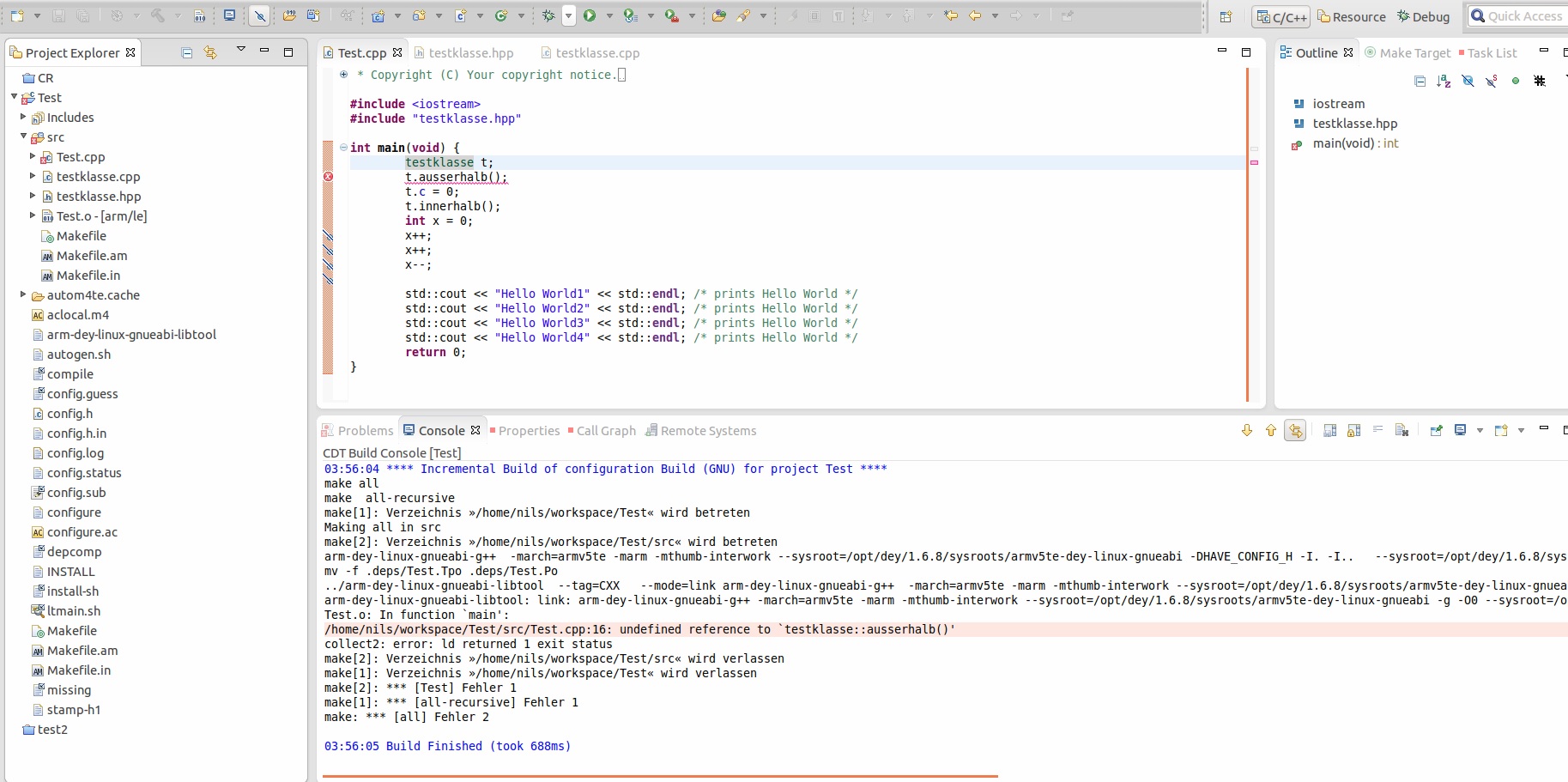

Guten Mittag,
ich habe das Problem in Eclipse, dass von meinem C++ Klassen nur jene
verwendet werden können, welche nicht in Header und Source Dateien
getrennt sind.
Genauer gesagt, wenn ich per #include einen Klassen-Header einfüge kann
ich nur jene Methoden verwenden, welche direkt im Header auch
definiert+deklariert sind.
Jene Methoden, welche in einer Sourcedatei deklariert werden, werfen den
undefined-reference Fehler.
In den Projekteinstellungen ist als Source-Verzechnis das entsprechende
Verzeichnis bereits eingestellt.
Kann mir jemand helfen? Danke!
Gast #4856899
Zeige mal den Quellcode, insbesondere die Source-Dateien, und mach einen
Screenshot vom Projektaufbau (Project explorer) in eclipse, und zeig die
komplette(!) Ausgabe des Compilers.

Gast #4856921
Build Log+Screenshot:
03:56:04 **** Incremental Build of configuration Build (GNU) for project Test ****
make all
make  all-recursive
make[1]: Verzeichnis »/home/nils/workspace/Test« wird betreten
Making all in src
make[2]: Verzeichnis »/home/nils/workspace/Test/src« wird betreten
arm-dey-linux-gnueabi-g++  -march=armv5te -marm -mthumb-interwork --sysroot=/opt/dey/1.6.8/sysroots/armv5te-dey-linux-gnueabi -DHAVE_CONFIG_H -I. -I..   --sysroot=/opt/dey/1.6.8/sysroots/armv5te-dey-linux-gnueabi  -g -O0  --sysroot=/opt/dey/1.6.8/sysroots/armv5te-dey-linux-gnueabi -MT Test.o -MD -MP -MF .deps/Test.Tpo -c -o Test.o Test.cpp
mv -f .deps/Test.Tpo .deps/Test.Po
../arm-dey-linux-gnueabi-libtool  --tag=CXX   --mode=link arm-dey-linux-gnueabi-g++  -march=armv5te -marm -mthumb-interwork --sysroot=/opt/dey/1.6.8/sysroots/armv5te-dey-linux-gnueabi  -g -O0  --sysroot=/opt/dey/1.6.8/sysroots/armv5te-dey-linux-gnueabi  --sysroot=/opt/dey/1.6.8/sysroots/armv5te-dey-linux-gnueabi -o Test Test.o
arm-dey-linux-gnueabi-libtool: link: arm-dey-linux-gnueabi-g++ -march=armv5te -marm -mthumb-interwork --sysroot=/opt/dey/1.6.8/sysroots/armv5te-dey-linux-gnueabi -g -O0 --sysroot=/opt/dey/1.6.8/sysroots/armv5te-dey-linux-gnueabi --sysroot=/opt/dey/1.6.8/sysroots/armv5te-dey-linux-gnueabi -o Test Test.o
Test.o: In function `main':
/home/nils/workspace/Test/src/Test.cpp:16: undefined reference to `testklasse::ausserhalb()'
collect2: error: ld returned 1 exit status
make[2]: Verzeichnis »/home/nils/workspace/Test/src« wird verlassen
make[1]: Verzeichnis »/home/nils/workspace/Test« wird verlassen
make[2]: *** [Test] Fehler 1
make[1]: *** [all-recursive] Fehler 1
make: *** [all] Fehler 2
03:56:05 Build Finished (took 688ms)
Gast #4856939
Du benutzt ein Makefile mit automake. Das Problem hat also nichts mit
eclipse zu tun, sondern damit dass du deine testklasse.cpp nicht in die
Makefile.am eingetragen hast. Wenn du ein normales eclipse C++ Projekt
anlegst brauchst du so etwas nicht zu tun, dann kompiliert eclipse
automatisch alle .cpp Dateien im Projekt.
