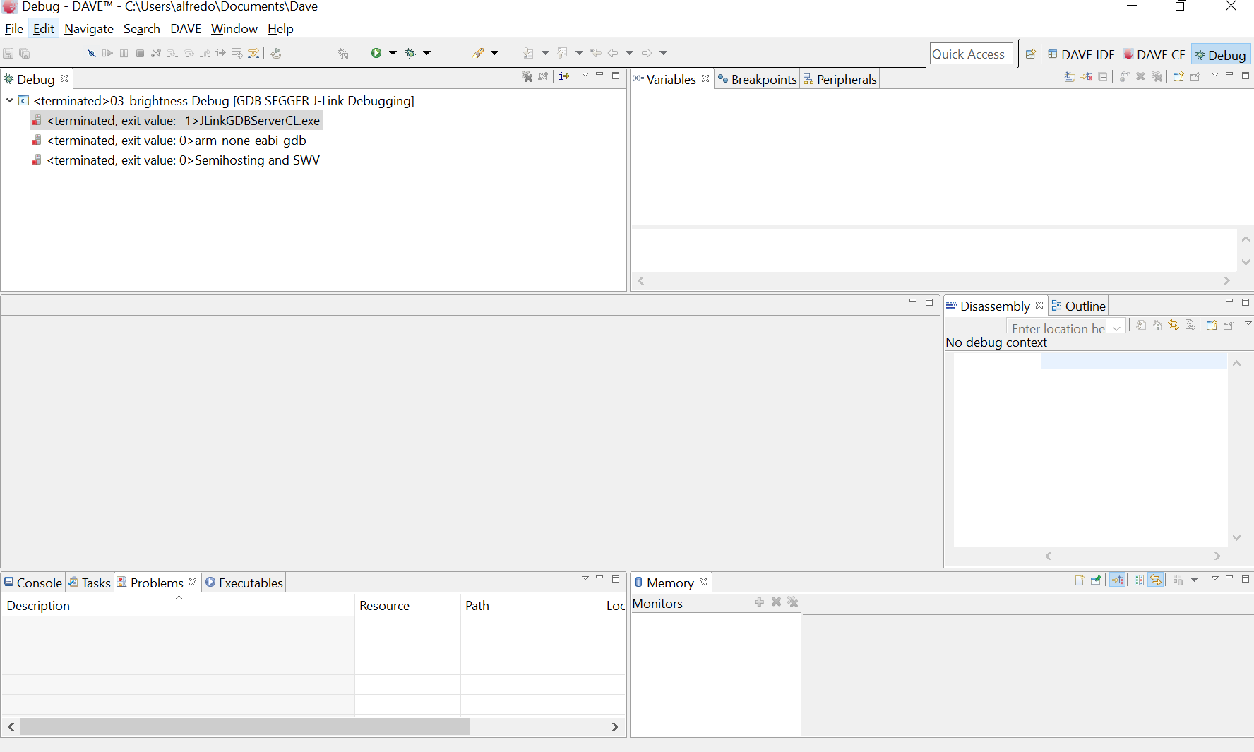

Hallo. Vorweg, ich beschäftige mich im Rahmen einer Studienarbeit
erstmals mit einem Microcontroller. Und bin was das angeht völlig
unerfahren...(sorry).
Dafür habe ich von einem Betreuer einen Infinion XMC 4500 100x1024
(Relax Lite kit / Relax Kit) bekommen. Zusätzlich benutze ich Dave 4 auf
Win 10 Pro N.
Ziel ist es damit über eine Matlab-Comport-Schnittstelle einen
Hochsetzsteller (PWM) zu steuern und mit ADC Werte desselbigen
auszulesen (Außerdem noch Wechselrichter etc.) PWM (erst einmal durch
LED visualisiert) mit Matlab zu steuern klappt soweit sehr gut.
Was nicht funktioniert ist ADC. Mein Betreuer wollte dann mit dem Dave
Debugger das Problem aufspüren. Beim Debuggen passiert dann nichts
weiter (siehe PNG).
Ein anderer Kollege meinte dann, dass es offensichtlich ein J-Link
Treiber Problem unter Windows 10 ist. Ich hab hier mal die Konsolen
ausgabe der 3 "terminated" aus Dave aufgeführt
<terminated, exit value: -1>JLinkGDBServerCL.exe
SEGGER J-Link GDB Server V6.00d Command Line Version
JLinkARM.dll V6.00d (DLL compiled Jul 29 2016 19:07:54)
-----GDB Server start settings-----

Also mir ist bewusst, dass ich relativ ahnungslos bin. Wie gesagt ich
ebschäftige mich das erste mal damit. Meine Betreuer sind jedoch der
Meinung, dass es an Win 10 liegen würde und ich einfach Win 7 auftreiben
soll und es dort funktionieren wird.
Kann ich machen, mir wäre es aber lieber wenn es auf meinem Rechner
klappt.
Vllt kann mir jmd Hinweise geben, wo hier das Problem liegt bzw.
wo/wonach ich anfangen kann selbst zu suchen....ich will ja auch nicht
zwingend nur die Lösung meines Problems, sondern evtll auch zumindest
grundlegend verstehen, was ich hier machen. Deswegen habe ich ja in
Absprache mit meinem Betreuer diese Studienarbeit gewählt.
Ich kann mir denken, dass ich hier noch einiges lernen/verstehen muss,
aber vllt kann/will mir ja trotzdem jemand helfen :)

Gast #4859122
C. H. schrieb:
> Der Hersteller Segger hat ein eigenes Forum für Fragen zum J-Link:
> https://forum.segger.com/index.php?page=Board&boardID=1
Und der Hersteller treibt sich sogar manchmal hier im Forum rum ;-).
Der J-Link funktioniert natürlich auch unter Windows 10. Uns sind da
keine Probleme bekannt.
Wenn ich mir deine Ausgabe anschaue sieht das eher zu aus, als ob der
GDB die Connection beendet. Das hättet dann erstmal nichts mit dem
J-Link zu tun.
Weil es auch an der Dave IDE/GDB liegen könnte könntest du zuerst mal
schauen, ob du mit dem J-Link Commander die CPU reseten, starten und
stopppen kannst.
Als Alternative zu Dave gibt es auch eine eigene IDE von uns:
https://www.segger.com/embedded-studio.html

(Firma: Torrox.de) #4859779
Hi Terry,
was Infineon Dir hier als "Ihre" IDE verkauft sind ja im Prinzip nur der
Debug-Server von Segger (JLinkGDBServerCL.exe), der GDB
(arm-none-eabi-gdb) und ne IDE namens Eclipse, die versucht, dass
zusammen zu kleben. Starte doch mal den JLinkGDBServerCL.exe von Hand.
Dazu must Du Dir die nötigen Parameter aus de Doku von Segger zusammen
suchen. Das gleiche gilt dann für den arm-none-eabi-gdb. Vielleicht
findest Du irgend wo die Info, mit welchen Parametern Eclipse die beiden
starten wollte.
Dann bekommst Du vielleicht mehr Informationen, warum das so nicht
funktioniert.
mfg Torsten
