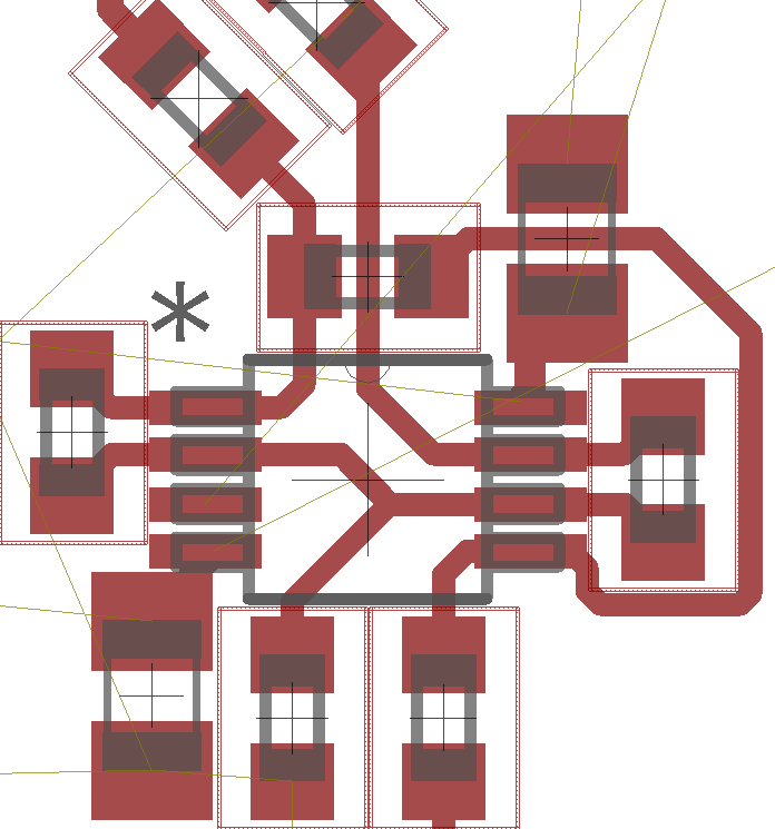

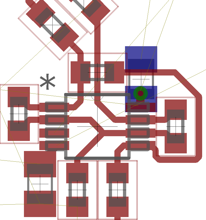

manchmal hat man so Schaltungen die man nur schlecht auf einer Lage
layouten kann. Man könnte auf die Rückseite/Unterseite ausweichen, aber
dann hat man zwei Vias im Signalpfad.
Ich bin leider kein Profi und würde gerne Eure Meinung dazu hören. Im
Anhang einmal auf einer Lage mit Umweg und einmal auf zwei Lagen mit
Vias. Welche Lösung sollte man bevorzugen und wieso? Der IC ist ein
ADA4896-2.

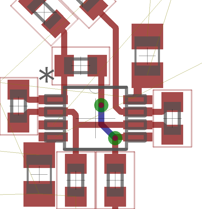

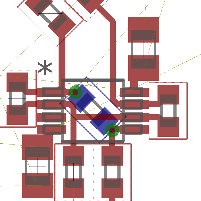

Edit:
Zwei weitere Layoutmöglichkeiten.
Vielen Dank!

Wenn du nicht gerade im GHz Bereich unterwegs bist, ist das vollkommen
unkritisch.
>ADA4896-2.
Ein low noise OPV mit 230 MHz GBP. Aber auch der veträgt die VIAs.
OP
Vielen Dank! Bin sogar unter 1 MHz. Die Frage war eher generell gemeint,
man möchte ja als Laie alles richtig machen ... vermutlich nehme ich
dann Möglichkeit 2 oder 3 weil die weniger Platz brauchen (bin mit dem
Gratis-Eagle recht eingeschränkt).
Option 3 ist für Handbestückung ok, bei Automatenbestückung kannst du
dich schonmal auf Lötfehler einstellen (Das Zinn läuft in die Bohrung).
Warum drehst du den Widerstand / Kondensator nicht einfach in eine
senkrechte Position und schließt in nach rechts oder links an?

Wenn ich Platz habe, würde ich es wie in (2) machen ... Wenn ich wenig
Platz habe, dann in (3) ohne Drehung des Cs.
(3) ist halt unwirtschaftlich, wenn es um automatische Bestückung geht,
weil man dann wegen einem Kondensator 2 Seiten bestücken muss.
