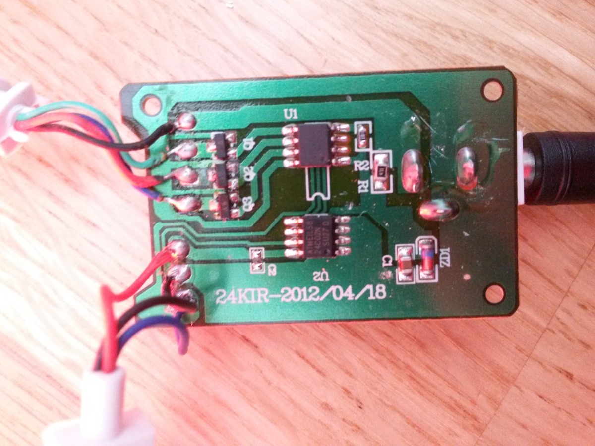

Hallo zusammen.
Ich habe einen LED Strip Controller zur Steuerung der RGB Farben. Dieser
ist leider defekt. Nachdem ich Ihn aufgemacht habe, habe ich gesehen,
dass die Zuleitung Rot und Blau sich gelöst hatten - habe diese dann
wieder angelötet.

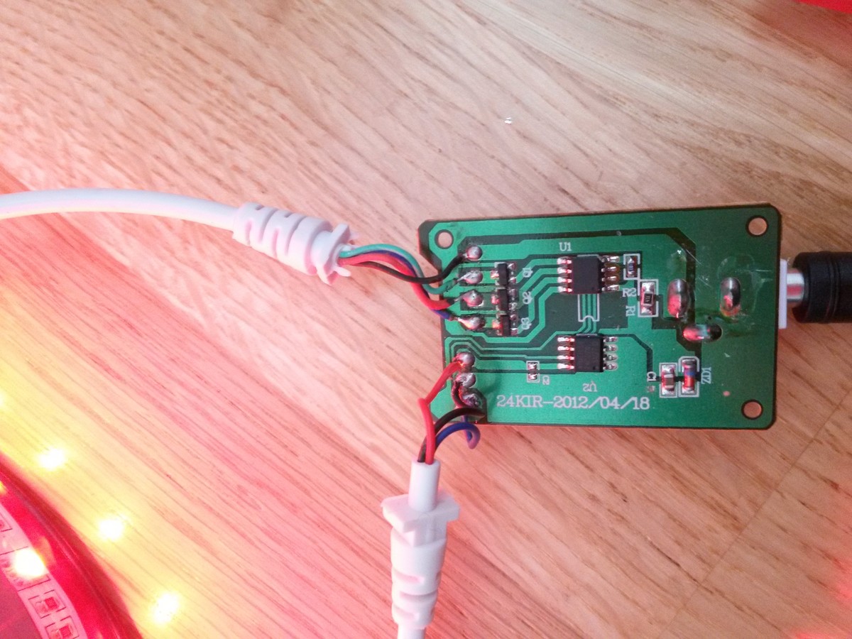

Jetzt bleibt noch folgendes Problem (war vorher auch schon): Die roten
LEDs werden durchgehend mit Strom versorgt.
Sprich: Controller steht auf AUS - Rot leuchtet. Controller auf BLAU -
Blau & Rot leuchten. Controller auf GRÜN - Grün & Rot leuchten.
Controller auf ROT - Rot leuchtet.
Ich vermute mal, dass hier irgendetwas überbrückt wird. Aber leider habe
ich keine Ahnung was. Hat jemand vielleicht eine Idee?
Da du schreibst, das das Problem schon vorher bestand, kann es sein, das
Q2 gestorben ist. Mit dem Durchgangsprüfer durchklingeln, wenn da
Anschlüsse Durchgang haben, die bei Q1 und Q3 keinen Durchgang haben,
dann muß der getauscht werden.
Ist kein Beinbruch, nur frickelig.
