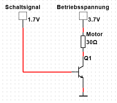

Hallo miteinander.
Dies ist mein erster Beitrag hier (mitgelesen und gestaunt wird schon
länger) und ich hoffe auf eure Erfahrung und Expertise.
Folgendes Problem:
Ich möchte einen kleinen Vibrations-Motor ansteuern. Er soll nur laufen
oder eben nicht. Durch den Einbauort (in einem Funkgerät) und dem
gewählten Motor sind die folgend aufgezählten Bedingungen gegeben:
- Das Schaltsignal beträgt 1.7 V (wird von der RX-LED abgegriffen)
- Die Betriebsspannung beträgt 3.7 V
- Der Widerstand des Motors beträgt 30 Ohm
Eine kleine Skizze (im Anhang) hilft vielleicht es zu verdeutlichen.
Das ich einen MOS-FET brauche ist mir klar, da nur damit r(DS) klein
genug wird. Nur finde ich keinen der mit 1.7V Schaltsignal schon
reagiert. Könnt ihr mir einen Tipp geben, welchen Transistor ich brauche
und wo ich diesen dann beziehen kann?
Grüße,
Andreas
Gast #4858429
Du kannst, wie du in deinem Schaltplan auch gezeichnet hast, einen
bipolaren Transistor wie BC547 nehmen, der schaltet ab 0.7V, benötigt
aber einen Basisvorwiderstand von 180 Ohm. Hoffentlich wird die LED mit
vollen 20mA vetsorgt, damit wir die 6mA abzwacken können. Der Motor
braucht noch eine Freilaufdiode.
Natürlich gibt es für die 125mA des Motors (1.25A Anlaufstrom) auch
einen MOSFET, z.B. DMN1019 oder RUQ050N02.

Vielen Dank für deine Antwort. Die erste Bestellung ist schon mal raus.
Jetzt werde ich etwas experimentieren müssen, danach melde ich mich
wieder.
Grüße
Andreas

Vergiss nicht, eine Freilaufdiode parallel zum Motor zu schalten, sonst
könnte der Transistor schnell kaputt gehen.
Ich hätte einen BC337-40 genommen, der verträgt etwas mehr Strom. Aber
der BC547 wird warscheinlich auch gehen.
