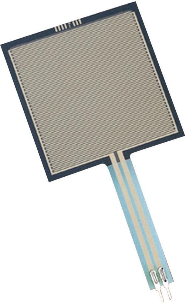

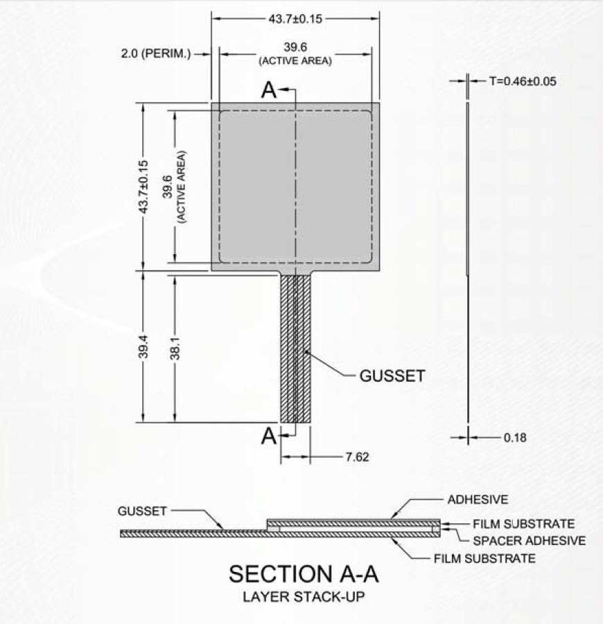

Hallo, ich habe einen Frage zum Einbau eines Foliendrucksensors vom Typ FSR406 10 g bis 10 kg zwischen zwei Aluplatten 400x200x1. Wie könnte ich den Sensor am besten verbauen. Sagen wir mal so das soll eine Waage werden bei der es nicht so auf Genauigkeit ankommt. Mario

"Stellen Sie eine gleichmäßige Krafteinleitung sicher. Der FSR - Sensor reagiert sehr feinfühlig auf die Verteilung der eingeleiteten Kraft. Es ist schwieriger, eine konstante Einleitung der Kraft zu realisieren, als nur die Kraft konstant zu halten. Aber nur, wenn die Verteilung der Kraft über den Sensor bei jedem Zyklus gleich ist, wird das Meßergebnis gut reproduzierbar sein." Ich würde dir 4 Stück in jeder Ecke empfehlen ansonsten kommst du mit deiner grossen Platte auf dem kleinen Sensor nie auf ein anständiges Ergebnis. Dann noch eine Brückenschaltung und gut ist.
kann ich die Sensoren einfach mit Doppelseitigen Klebeband zwischen den Aluplatten verkleben? Wieso frag ich so blöd ich probiere es und gut :-)
Mario K. schrieb: > kann ich die Sensoren einfach mit Doppelseitigen Klebeband zwischen den > Aluplatten verkleben? > > Wieso frag ich so blöd ich probiere es und gut :-) Ob Deine Idee gut ist, weiß ich nicht. Aber mir gefällt Deine Initiative.
Hallo, >Richard H. schrieb: >> kann ich die Sensoren einfach mit Doppelseitigen Klebeband zwischen den >> Aluplatten verkleben? ich würde mal versuchen, auf jeder Seite eine Gummiplatte dazwischen zu legen. Allerdings glaube ich kaum, dass man diese Sensoren auch nur annähernd als Waage benutzen kann, Dazu ist das Wirkprinzip nicht gedacht. Gruß Öletronika

Mario K. schrieb: > Sagen wir mal so das soll eine Waage werden bei der es nicht so auf > Genauigkeit ankommt. Das bekommt man doch wesentlich zuverlässiger (und wahrscheinlich preiswerter) mit einem Biegebalken und einem HX711 hin https://www.aliexpress.com/item/Silver-White-Aluminum-Alloy-High-Precision-Weighing-Sensor-Load-Cell-HX711-AD-Moulde-Durable-Quality-80x13x13mm/32769952291.html?spm=2114.01010208.3.36.vULJif&ws_ab_test=searchweb0_0,searchweb201602_5_10065_10068_10000009_10084_10000025_10083_10000029_10080_10082_10081_10000028_10110_10111_10112_10060_10113_10062_10114_10056_503_10055_10054_10059_10099_501_10078_10079_10000022_10000012_10103_10073_10102_10000015_10101_10096_10000018_10000019_10052_10053_10107_10050_10106_10051-501_503,searchweb201603_10,afswitch_5,single_sort_3_default&btsid=fe133cc1-8371-442f-b4a4-11c90f936e89 MfG Klaus
