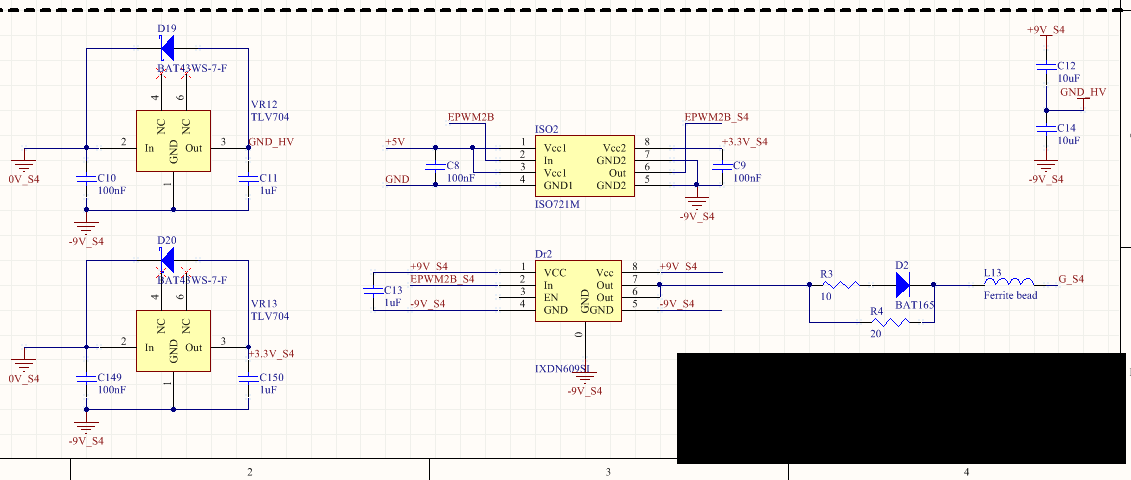

ich zerbreche mir gerade den Kopf über ein Design, das ich gerade im
Labor in Betrieb nehme.
Ich habe einen 2W DC/DC Wandler, der mir am Ausgang galv. getrennte +9V
(+9V_S4), 0V (0V_S4) und -9V (-9V_S4) zu Verfügung stellt.
Zwischen 0V und -9V möchte ich nun einen 3.3V LDO (TLV70433DBVR)
betreiben, der mir das Source-Bezugspotential für einen MOSFET
bereitstellt. Das Datenblatt findet sich hier:
http://www.ti.com/lit/ds/symlink/tlv704.pdf
Das Problem ist, dass der Ausgang vom LDO immer die Spannung vom Eingang
ausgibt, und ich finde nicht meinen Denkfehler.
Es handelt sich um den VR12 im Schaltplan. GND_HV ist lediglich das
Bezugspotential für einen MOSFET, wie oben bereits erwähnt.
VR13 funktioniert ohne Probleme.
Um die Namen von meinem Layout mit dem Datenblatt abzugleichen:
0V_S4 = Uin -> Pin 2
-9V_S4 = GND -> Pin 1
GND_HV = Uout -> Pin 3
Habt ihr eine Idee, woran das liegen könnte? Im Schaltplan rechts oben
befindet sich ein 10uF Kondensator (C14), der als Schaltpuffer für das
Treiber IC den nötigen Strom zur Verfügung stellt. Ich habe die
Kapazität bereits auf 4.7uF reduziert, jedoch ohne Erfolg.
Vielen Dank.

VR12 und VR13 müssten beide 3,3V am Ausgang haben, denn die Schaltungen
sind doch identisch. Entweder ein Regler ist defekt oder die Schutzdiode
def. bzw. falsch eingebaut.

Eine defekte bzw. verpolte Diode würde ich ausschließen, weil dasselbe
Problem auch mit ausgebauter Diode auftritt.
Woran könnte ich einen Kurzschluss erkennen? Ein Dauerkurzschluss tritt
nicht auf, weil die Stromabgabe vom Labornetzteil gleichbleibt. Das IC
wird auch nicht heiß (Infrarotkamera).
Was mir in den Sinn kommt, wäre der Kondensator C14 (sowohl 10uF als
auch 4.7uF). Im ungeladenen Zustand wirkt er beim erstmaligen
Einschalten des Netzteils wie ein Kurzschluss, der den LDO kurzzeitig zu
sehr belasten könnte.
Hier jedoch meine Frage:
Sind 4.7uF am Ausgang des LDOs wirklich schon zu groß?
Das Datenblatt sagt minimum 1uF, mehr kann jedoch nicht schaden.

dann bleibt nur ein Fehler auf der Leiterplatte. Messe mal die
Ausgangsspannung ohne Regler.
von Stephan H. (stephan-)
oder ohne Regler zwischen In und Out. Dann muss da ein Kurzer drin sein.
Die 4,7µ sind völlig i.O.

Hi all,
die Spannungen ohne den Regler zu messen kam mir zuvor irgendwie nicht
in den Sinn. Vielen Dank für euren Hinweis. Gesagt, getan. Ohne LDO habe
ich am Ausgang eine Spannung von +7.5V gemessen (bezogen auf -9V_S4).
Einen Kurzschluss (weder mit eingeschalteten noch mit ausgeschalteten
Netzteil zur Versorgung des 2W DC/DC Wandlers) konnte ich nicht messen
(Oszilloskop und DMM)
Da ich keine 7.5V irgendwo explizit zur Verfügung stelle, ist meine
Vermutung, dass das irgendwie mit den ganzen Kapazitäten zusammenhängt,
so dass sich am Ausgang des LDOs die 7.5V einprägen.
Ohne LDO habe ich einen 2k Widerstand zwischen GND_HV und -9V_S4
eingefügt, und die Spannung beträgt nur noch 2V (anstelle der
ursprünglichen 7.5V).
Ich habe den LDO jetzt wieder eingelötet und am Ausgang einen 1k
Widerstand als Mindestlast für den LDO hinzugefügt. Jetzt erhalte ich
die gewünschte Spannung.
Im Prinzip habe ich nun einen 1k Widerstand parallel zum Gate des FETs
eingelötet. Nicht optimal, aber immerhin erhalte ich meine gewünschte
Spannung.
Frage an euch:
Habt ihr es auch mal erlebt, dass ein LDO eine Mindestlast benötigt, um
vernünftig zu arbeiten? Das Datenblatt gibt eine Stromspanne von 0A -
150mA im recommended operating conditions, aber mit rein kapazitiver
Last (4.7uF+Gatekapazität des FETs) scheint er irgendwie Schwierigkeiten
zu haben.
Eure Erfahrungen interessieren mich sehr.

naja jeder Spg. Regler hat eine Mindestlast. Die ist auch definiert.
von Michael B. (laberkopp)
Natürlich, fast alle benötigen das.
Interessanterweise schreibt das Datenblatt des TLV704 daß er ohne
auskommt (0mA erlaubt).
Es dürfte also zumindest wenig sein, statt 1k tut es vielleicht schon 1M
oder doch wenigstens 100k.
