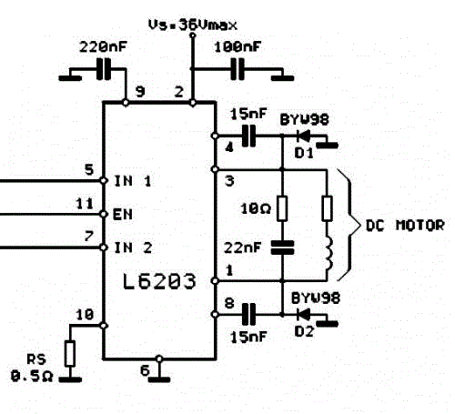

ich möchte einen DC-Motor mit folgenden Kennzahlen mit einem L6203
ansteuern:
- Nominal Voltage: 6 V
- Terminal Resistance: 1,94 Ohm
- Output Power: 4,55 W
Da der Motor extrem langsam laufen soll werde ich die Geschwindigkeit
mittels PWM regeln. Die Versorungsspannung des Motors würde ich 9V
wählen.
Ich bin im Forum auf unterschiedliche Meinungen gestoßen an welche Pins
man nun das PWM Signal legt (1x PWM an Enable oder 2x PWM an die
Richtungspins). Sympathischer wäre es mir nur 1x PWM an Enable verwenden
zu müssen und über zwei uC Pins die Drehrichtung festzulegen.
Doch was ist "richtig"?
Weiters frage ich mich was nun die ideale Beschaltung des ICs ist.
Im Anhang seht ihr einen Ausschnitt aus dem Datenblatt. Sind die Dioden
wirklich nötig? bzw. wie würdet ihr den IC für meinen Motor beschalten?
Schöne Grüße
Michael
> mittels PWM regeln.
Was ist denn extrem langsam?
Wie hoch ist die nominelle Drehzahl des Motors?
Wird das volle Drehmoment des Motors benötigt?
Wenn Du regelst, ist die Art der Ansteuerung egal. Wenn Du allerdings
zur Regelung die EMK messen möchtest, muß die Brücke per ENA auch
komplett abgeschaltet werden können.
Für "extrem langsam" sind Schrittmotore gut geeignet.
Es gibt drei verschiedenen Arten wie man jetzt den Motor ansteuern
könnte.
0. auf En kommt keine PWM, sondern nur ein high.
1. Komplimentär Ausgänge PWM auf In1 und In2
2. In1 high & In2 PWM oder andere Richtung: In2 high & In1 PWM.
3. fällt mir jetzt nicht sofort ein. Jeder Hersteller hat seine eigene
Bezeichnung
Hat alles seine Vor- und Nachteile.
Jedenfalls ist dieser Treiber nicht das richtige für dich. Du musst min.
12V anlegen, da sonst Verluste enstehen durch nicht vollgesteuerte
Transistoren.
