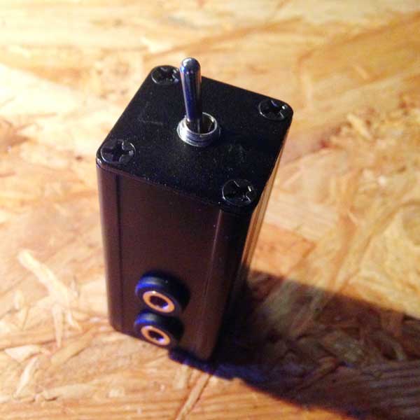

ich habe hier bei der Mouserbestellung einen Schalter mitbestellt und
leider vergessen eine zusätzliche Mutter mitzubestellen.
Die, die ich hier habe passen leider nicht.
Weiß jemand woher man diese bekommt, Conrad wäre zB bei mir in der Ecke
aber bin dort nicht fündig geworden. Findet man diese in Baumärkten?
Dies ist der Schalter
http://www.mouser.de/ProductDetail/E-Switch/100DP6T1B1M1QEH/
und ein Bild meines eingebauten Exemplars.
Bei Mouser gibt es offenbar sogar schön abgeflachte Muttern für diesen
Zweck, aber da wäre eine Bestellung doch sehr teuer nun nur deswegen...

Es gibt Schalter mit langem Gewinde, da sind 2 Muttern drauf. Wenn du
Glück hast, findest du bei C. solch einen. Wenn du noch mehr Glück hast,
passt die Mutter auf deinen Schalter.
Du brauchst eine zöllige Feingewindemutter UNS 1/4-40 (siehe
Datenblatt), d.h. 1/4" = 6,35mm   40 Umdrehungen pro Zoll, d.h. 0,635mm
Steigung.
Hänge dich an die Mouser-Sammelbestellung dran:
Beitrag "[Biete] Sammelbestellung de.Mouser.com 2017"
Die Mutter heißt HDW2  Datenblatt Seite 10
Supplied standard with B1, B3, B5, B6 and B9 Options, d.h. die Mutter
sollte dabei sein, da Du die B1 hast:
Hersteller-Teilenummer: 100DP6T1B1M1QEH
