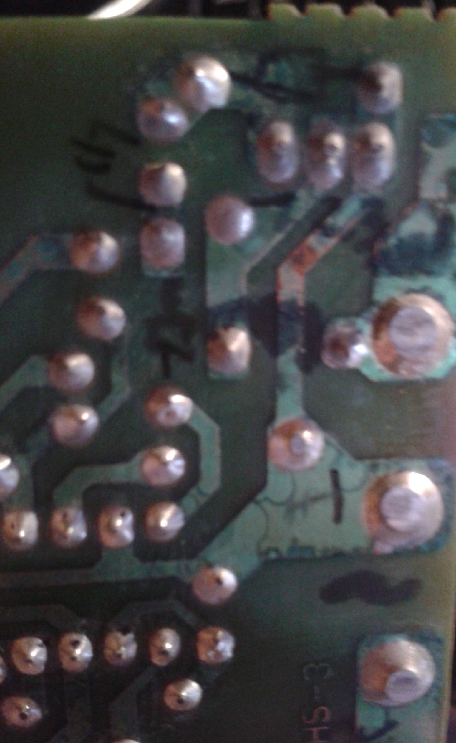

auch ich hab nach Lampenwechsel ein Totalausfall der Touch Schaltung.
Ein Widerstand ist verkohlt. Laut diversen Schaltungen im Netz mit einem
BT136 könnten es 10k sein. (am G - Spannung)
Was mich allesdings wundert ist, das bei meinem BT136 die Pinbelegung so
nicht stimmt. Orig sollte es A1 A2 G von vorn und von links anfangens
sein.
Laut meiner Schaltung hab ich aber G A2 A1. Kann es auch solche Belegung
geben ? Aufschrift auf dem Teil Ist "TL BT136" Mehr nicht.
Gruss Loom

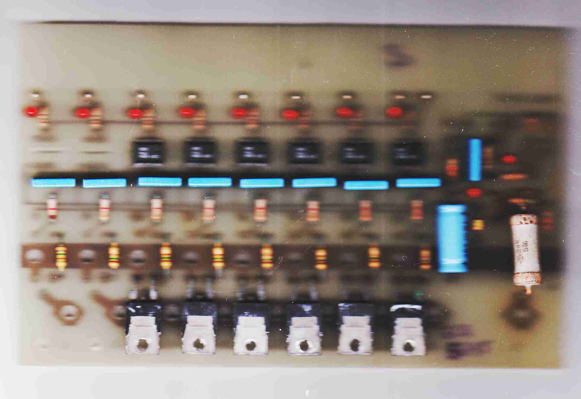

Vielleicht ist er spiegelverkehrt eingelötet.
Ich mache das auch manchmal, wenn die Kühlung oder andere Gesichtspunkte
es erfordern.
P.S.:
Auf dem Bild siehst du so einen  Fall.
Das sind Triacs mit isoliertem Tab, die alle auf einemn gemeinsamen
Kühlblech festgeschraubt werden.
Deshalb zeigt der Tab nicht zur Platine sondern nach vorn, und
dementsprechend ist die Anschlußfolge umgekehrt.
#4861493
Loom M. schrieb:
> Da sieht man, der 230V Anschluss liegt am Anschluss 3,
> also an G theoretisch
Ich kann das leider nicht so genau sehen, aber wenn es stimmt, ist der
Triac vielleicht deshalb kaputt gegangen.
Triggern würde er so schon, und die Gatestrecke hält wohl auch für
einige Zeit ein halbes Ampere aus...
