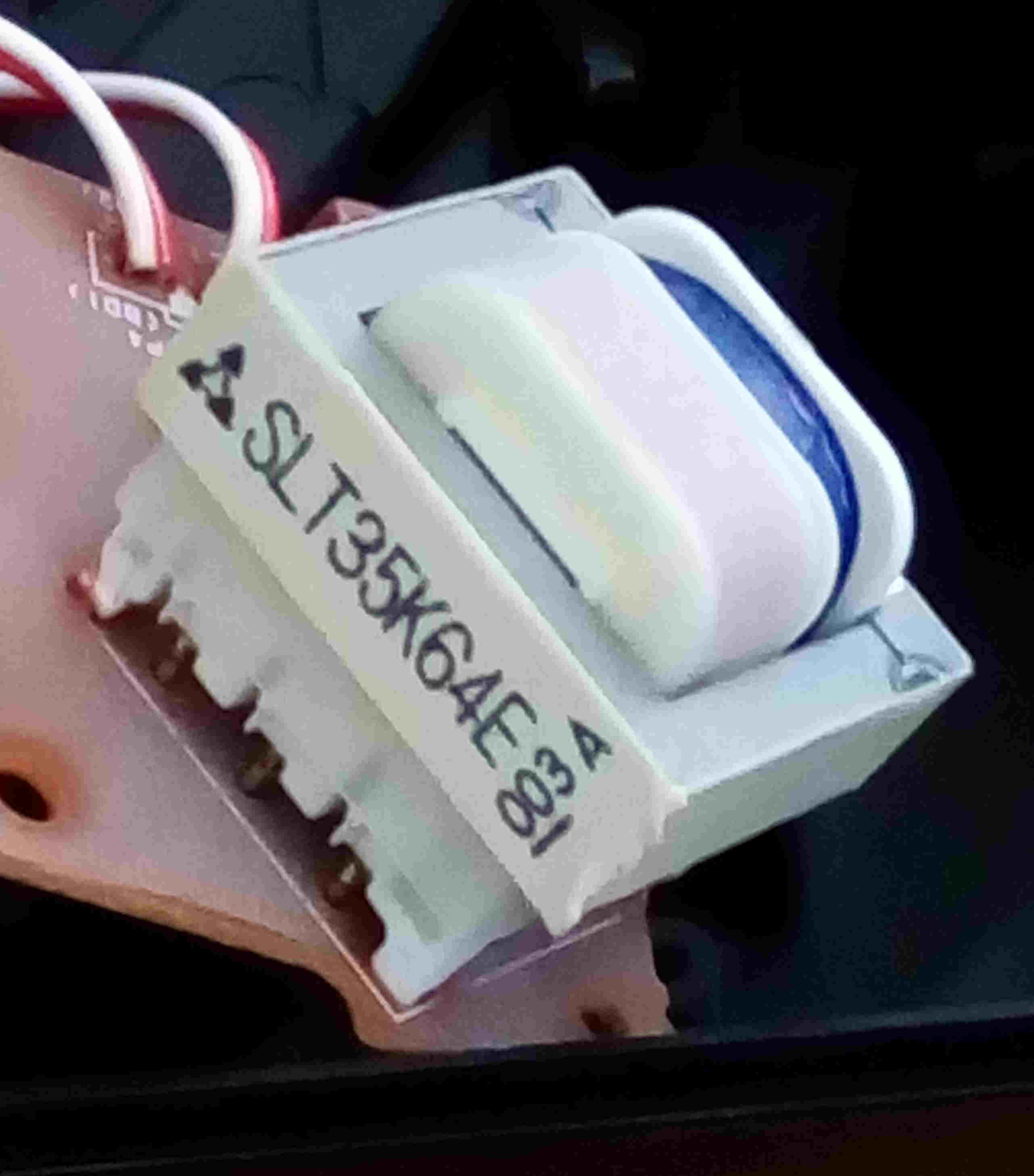

Hallo Forum,
Ich würde gerne eure Einschätzung zu einem Problem hören. Kern der Frage
ist, ob ihr glaubt, dass ein Trafo in einem fertigen Gerät noch ein
halbes Watt "Luft" hat.
Ich hole mal etwas aus:
Ich möchte in einen analogen, vollautomatischen Plattenspieler einen
Vorverstärker einbauen, so dass er auch an moderne Verstärker ohne
Phono-Eingang angeschlossen werden kann. Als Extra-Gerät finde ich das
etwas unelegant, deswegen möchte ich das einbauen und den Strom am
Besten auch aus dem Plattenspieler nehmen.
Der Plattenspieler hat einen eingebauten Trafo der sekundär mit einem
Taster der Plattenspielermechanik geschaltet wird. D.h. die bestehende
Servo-Elektronik erhält Strom nur dann, wenn sich der Plattenteller
drehen soll. Genau wie mein Vorverstärker.
Der Trafo liefert etwa 16V Wechselspannung und das gesamte Gerät braucht
1,7W - gemessen primärseitig mit eine Stromverbrauchs-Messgerät, laut
Datenblatt nominell 3 Watt.
Mein Vorverstärker braucht maximal 10mA symmetrisch. 2x9V, 2x12V oder so
ähnlich. Und jetzt frage ich mich, wie ich den versorgen soll.
Ich habe schon verschiedene Netzteilvarianten durchgerechnet (linear,
Schaltregler), aber obwohl der Amp selbst nur 180mW braucht komme ich im
Ergebnis auf knapp ein halbes Watt, dass ich dem Trafo zusätzlich
abverlange.
Was würdet ihr tun? Einfach machen und hoffen, dass es reicht?
Vorsorglich eine Stunde laufen lassen und die Trafo-Temperatur
nachmessen?
es soll ein Phono-Magnet-Vorverstärker nachgerüstet werden.
Die Steuerung läuft also über eine separate Spannungsversorgung wie der
Motor. Motor hat Extra-Versorgung.
Was schlimmstenfalls passieren kann, ist, dass die Steuerung mangels
ausreichender Spannungen nicht oder sporadisch nicht korrekt
funktioniert.
Die Netzteilberechnung für ein +- Netzteil, das gut gesiebte, stabile
Spannung liefern soll, braucht für sich alleine genommen noch "Reserve".
Schließlich soll der Ripple auf der DC hinterher nicht noch im
NF-Verstärker zu hören sein. Gerade weil die Tiefenanhebung durch den
RIAA-Entzerrer-Phono-Magnet-Vorverstärker da wohl den Restbrumm auch
noch mit anhebt.
Hier auf Kante zu nähen, würde ich nicht machen.
Dem Trafo wäre es normalerweise egal, ob er ein paar Grad wärmer wird,
aber da dessen Berechnung wohl wegen der nur zeitweisen Belastung
wahrscheinlich von Hause aus schon knapp bemessen sein könnte, ist's
nicht so empfehlenswert. Auch könnte noch die Wicklungskapazität
zwischen Primär- und Sekundärwicklung eine Rolle spielen, was sich
womöglich alles als lästiger Brumm bemerkbar machen könnte. Der Trafo
ist ja nicht für den Vorverstärker bestimmt und optimiert.
ciao
gustav

ABER: 3VA Trafos (oder kleiner) sind üblicherweise kurzschlussfest, du
kannst sie also nicht überlasten. Im Gegenteil, so ein Trafo im Leerlauf
wird stärker magnetisiert und wärmer als wenn man im Leistung entnimmt,
dann wird er kühler. Deine ca. 0.24W extra werden also die
Sekundärspannung etwas absinken lassen, aber wenn damit die restliche
Schaltung läuft, ist es in Ordnung. Vielleicht ist die absinkende
Spannung eh besser für's Gerät wenn es für 220V statt 230V ausgelegt
war.
Richte also die 16V mit einem Brückengleichrichter aus 1N4148 Dioden
gleich (ergibt ca. 24V=), bau deine Schaltung und nutze eine virtuelle
Masse so daß +/-12V entstehen. Diese virtuelle Masse sollte aber nicht
noch mal 10mA benötigen.
Der schlimmste Fall wird eintreten, wenn man den Ausgang deiner
Schaltung kurzschliesst, dann werden bei einem OpAmp vielleicht 50mA
statt 10mA gezogen. Dem Trafo kann nichts passieren, aber vielleicht
setzt dann auch die andere vom Trafo versorgte Schaltung aus.

Anbei ein Foto des Trafos.
Kantenlängen des Kerns sind 3,5 x 2,8 cm. Er ist 10mm dick.
Karl B's Antwort interpretiere ich als: ausprobieren!

Oft werden "Standard"-Transformatoren mit Standart-Kernen verwendet.
Die Wahrscheinlichkeit, dass der Hersteller einen Transformator, völlig
ohne Reserve eingebaut hat ist relativ gering.
Da es sich um ein älteres Teil handelt, wo auch aus Gründen der
"Packungsdichte" wenig Probleme bestanden, sollte wohl noch etwas
Reserve vorhanden sein. Auch hat man früher (™) nicht so sehr auf die
Kante dimensioniert.
Allerdings ist der Begriff "etwas" Reserve, mit Vorsicht zu genießen.
Ist in dem Teil ein Trafo mit 1,5 VA verbaut sind die Verhältnisse ganz
andere, wie wenn ein Teil mit 35 VA drin ist.
Also ein Tipp: Lass das Teil mal einige Zeit laufen und messe die
Temperatur des Trafos (Vorsicht bissiger Hund mit 230V). Liegt dessen
Temperatur im Bereich von Handwarm, so ist die Leistungsgrenze wohl
nicht erreicht.

vielen Dank für die Beiträge. Ich werde den Trafo einfach mitnutzen und
zur Sicherheit die Temperatur mal kontrollieren.
Tilo R. schrieb:
> Selbst wenn ich den zweiten Trafo mit einem SSR einschalten würde
> bräuchte ich ja wieder 10mA vom Originaltrafo, um das SSR zu betätigen.
Ich will nicht sagen, dass dies die "beste" Lösung ist, aber es gibt Low
Current SSRs, die sich mit 0,3 mA begnügen.
Tilo R. schrieb:
>> Ein solcher, zusätzlicher Trafo wäre auch aus
>> Störschutzgründen besser.
> Ja logisch, da ist genug Platz, das habe ich auch schon überlegt. Aber
> wer schaltet mir den zusätzlichen Trafo dann ein und aus?
> Der Reiz des eingebauten Trafos ist ja, den im Plattenspieler
> eingebauten Schalter mitnutzen zu können.
Du schaltest den zweiten Trafo einfach primärseitig parallel
zum ersten Trafo.
Manche einfache Lösungen sind eben auch zu einfach. Der Trafo wird
sekundär geschaltet! (Steht oben)
Und der Schalter ist in der Mechanik des Plattenspielers verbaut. In der
Nähe von Metallteilen der Automatik, die mit dem Signal-Gnd verbunden
sind. Und definitiv ohne Einhaltung irgendwelcher Schutzabstände, die
mir für meine Sicherheit wichtig sind.
Ja, ich bin ängstlich und altmodisch und höre gern gute
Musik mit reinem Klang.
Stromverschwendung ist doof, daher schalte ich meinen ganzen
Audiokram bei Nichtverwendung über eine Steckdosenleiste ab
und brauch mir bei Abwesenheit keine Sorgen über zündelnde X-,
Y-Kondensatoren, oder Trafowicklungen machen.
Unter diesen Bedingungen hätte ich NULL Problem damit, einen
zusätzlichen Trafo mit z.B. sekundär 2 x 9 V AC einzubauen,
weil damit auch technisch und klangmäßig ALLE PROBLEME mit
Einschalt-Plopp, Entkopplung von der Motorsteuerung oder gar
Inverter-Zirpen garnicht auftreten können...
