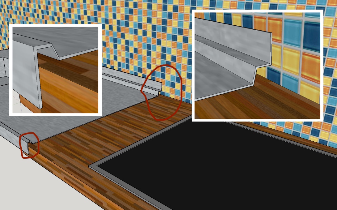

Hallo an Alle, ich renoviere gerade eine Küche und bräuchte nun Hilfe.
Es soll eine schon vorhandene Edelstahlspüle anschließend an eine
Arbeitsplatte eingebaut werden.
 Allerdings finde ich keine Lösung die
Arbeitsplatte und Spüle richtig zu verbinden.
Es bräuchte eine Art Abschlussleiste die zum Profil der Spüle passt.
Die Spüle sollte auf der Platte aufliegen.
Visualisierung einmal als Ascii und Bild
<- vorne
 __              Profil Spüle          __|
/   \_________________________________/
|  _____________________________________
  |______________________________________|
          Arbeitsplatte

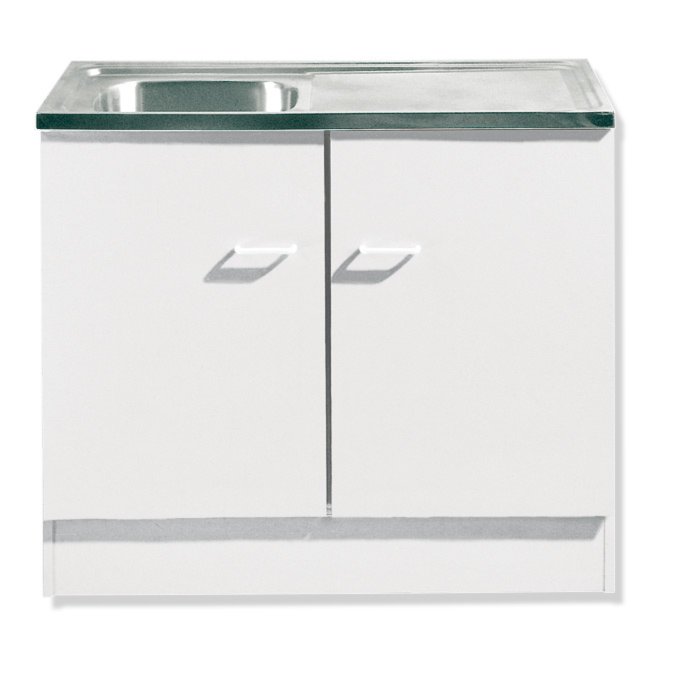

#4861661
Das sieht ganz nach einem Spülbecken für eine gewerbliche Küche aus. Und
zwar nach einem der Art, wo das Spülbecken nicht in eine Arbeitsplatten
eingelassen wird, sondern in einem Metallrahmen in einem speziell dafür
gemachten Spültischen sitzt.
Mein Vorschlag: Spülbecken dahin zurück bringen wo du es her hast. Statt
dessen ein normales Becken für Arbeitsplatten in privaten Küchen kaufen.
Weil ansonsten wäre die "richtige" Art der Befestigung einen
Metallrahmen zu bauen und den so in die Arbeitsplatte einzulassen, dass
das Becken wenn es im Rahmen sitz bündig abschließt. Die Spalten zur
Arbeitsplatte mit Kunststoff- oder Metallprofilen abdecken. Alternativ,
die Arbeitsplatte und den momentanen Unterschrank durch den zugehörigen
gewerblichen Spültisch ersetzen.
Persönliche Seite #4861717
Das muss nicht "gewerblich" sein, das ist bei Billigspülen aus der
Ramschecke immer noch üblich:
https://www.roller.de/medias/sys_master/root/h78/h5c/8860849668126/0196008100-1600Wx1600H.jpg
Wegen der Nachteile (u.a. beschissen abzudichtende Fugen bei seitlich
angesetzter Arbeitsplatte) sollte man so etwas aber tunlichst vermeiden.
#4861729
Einen solchen Spülschrank habe ich früher auch gehabt. Solche
Schränke sind sehr praktisch, wenn man eben keine teure
Einbauküche haben will. Zur Integration in Einbauküchen sind
sie weder gedacht noch geeignet.
#4861982
Du willst eine Stahlarbeitsplatte mit Becken, deren vordere und hintere
Kante profiliert ist stumpf an eine Holzarbeitsplatte ansetzen.
Die Stahlarbeitsplatte braucht an der kurzen Seite, die stupf angesetzt
werden soll eine Kante. Die musst du wenn sie nicht da ist halt
anschweissen. Schweisskante noch verschleifen.
Stahlplatte und Holzplatte kannst du dann austarieren und mit
ölbeständiger dauerelastischer Fugenmasse (blabla-mastik) fügen.
In Deutschland sind eingelassene Becken in Arbeitsplatten üblicher.
In Schweden sieht man fast immer Becken in Stahlplatte die stumpf an die
übrige Platte angesetzt ist. Andere Länder andere Sitten.
