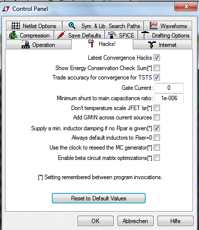

Man kann bei jedem Start der Simulation den Zufallsgenerator mit der
Uhrzeit verknüpfen damit das Ergebnis jedesmal anders wird. Siehe
Control Panel -> Hacks
Use the clock to reseed the MC generator [x]

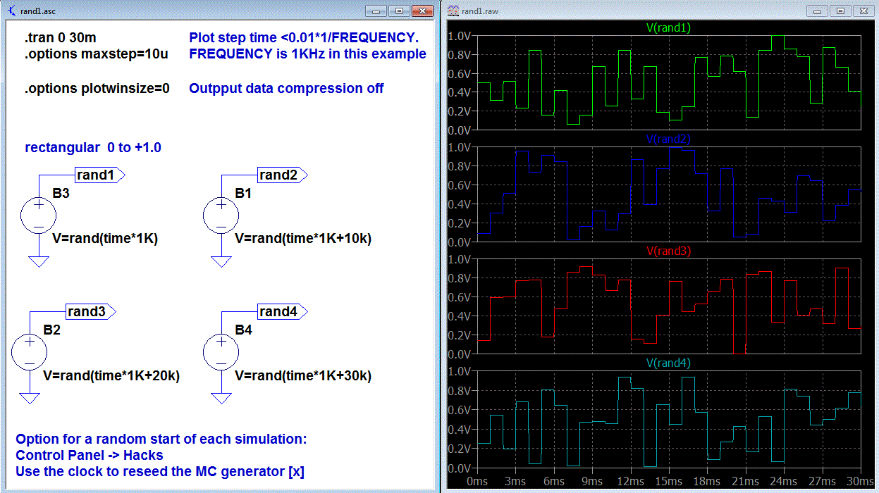

Ich habe dir mal ein Beispiel angehängt wie man 4 unterschiedliche

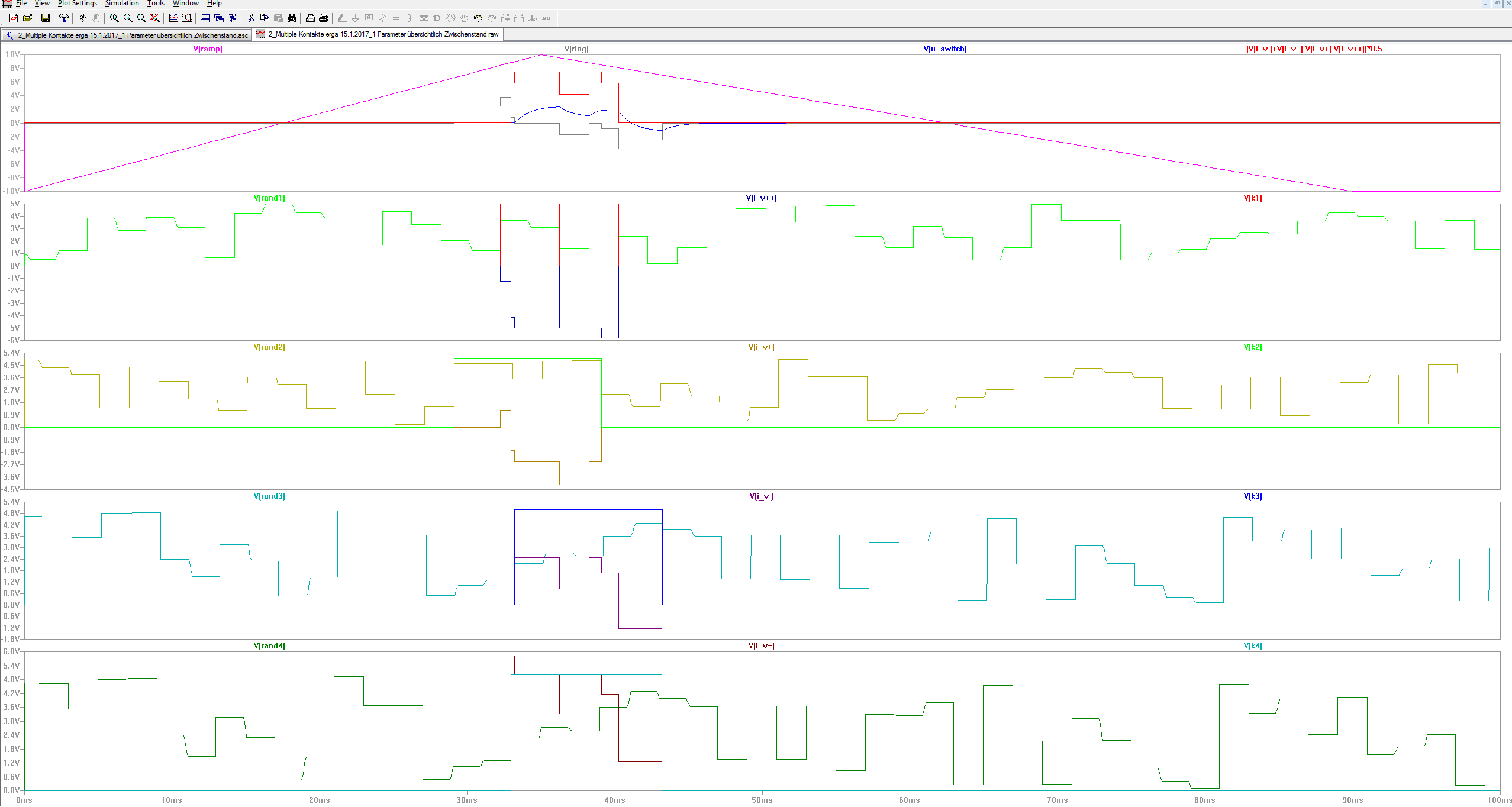

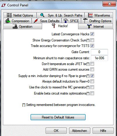

Die Sache mit dem "random seed" funktioniert nur mit der Funktion mc(),
gauss() und flat() als Parameter.
Siehe Beispiel im Anhang.
V=rand(time*1K+10k+{100*mc(1,1)})
