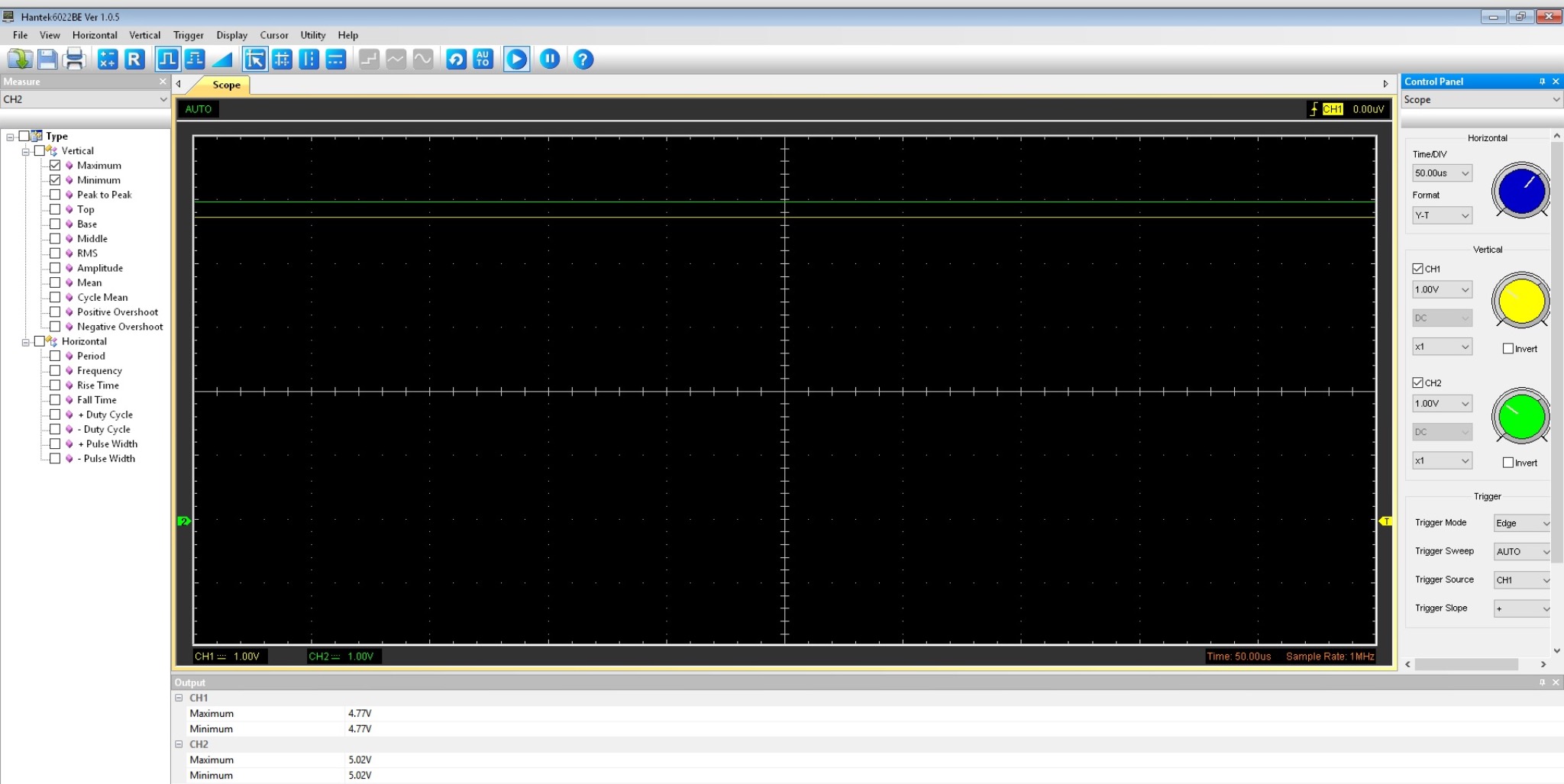

So und nun zum mein Problem, ich hab heute mal festgestellt das der
erste Kanal nicht bis 5V misst. Normal sollten Kanal 1 und 2 bis 5 Volt
messen.
Hatte heute nen 7805 aufm Tisch und wollte die Ausgangsspannug messen
und bekam nur 4,77V raus. Dachte erst es liegt am Regler hatte noch mal
mit einem Multimeter gegen gemessen und dort waren es 5,07V. Dachte erst
an eine falsche Einstellung, hab dann auch mal einen anderen Probe drauf
gemacht wieder nur 4,77V. Hab dann mal den Kanal gewechselt und siehe da
5.02V. Hab dann verschiedene Versuche gemacht auch die Probs zwischen
durch getauscht. Kanal 2 misst bis 5.21V doch der erste schmeißt bei
allem über 4,77V nur 4,77V raus ,unter 4,77V sind Kanal 1 und 2
identisch nur kleine Abweichung in der 2. nachkommastelle. Laut
Spezifikation sollte Genauigkeit bei +-3% liegen also bei 5V 150mV
Abweichung. Weiß jemand wie man den Fehler beheben kann?

Es scheint so, als wäre die maximal Spannung am ersten Kanal falsch
eingestellt, da wie schon geschrieben die Abweichung (prozentual) beim
maximal wert der möglichen Messgröße gleich abweicht.
5Volt Max Kanal 1 geht bis 4,77V
2,5 Volt Max Kanal 1 geht bis 2,39V
1volt Max Kanal 1 95,4mV

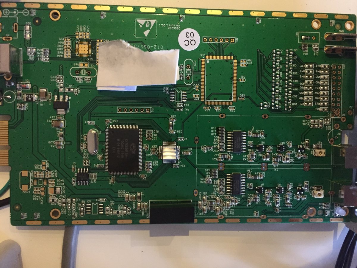

Also ich hab das Ding gerade mal offen vom Eingang bis AD wandler ist
alles ok.
Brücke ich Kanal 1 und zwei Hinter dem AD wandler bekomme ich die selben
Abweichungen.

Gast #4864550
Also Genauigkeit sollte +- 3% sein Problem ist das ich keine Spannungen
bis oberhalb von 4,77V anschauen kann bei einem oszi schon schlecht.
Abweichung hat auch nix mit maximal Spannung zutun.
Hier mal ein Bild von inneren.

Mir ist gerade aufgefallen aber wieder nur auf Kanal 1 das ändern der
sample Rate ändert die maximal Spannung auch etwas
Von 100khz bis 16MHZ
4,77V
Bei 48Mhz
4,86V
