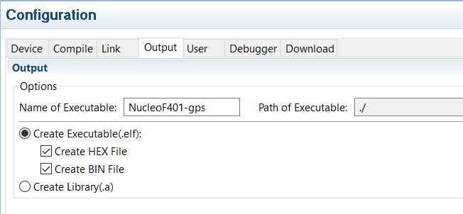

ich wollte ein coide-Projekt kopieren.
altes Projekt:
C:\CooCox\CoIDE\workspace\61\ff.c
neues Projekt:
C:\CooCox\CoIDE\workspace\63\ff.c
usw..
nach löschen von Projekt 61 ließ sich p63 nicht mehr kompilieren,
weil
\bin und \object sich auch für p63 noch auf p61 beziehen.
Wie kopiert man Projekte richtig?

habe ich über properties versucht:
GCC HOME: C:\CooCox\non-eabi\5.4 2016q2\bin
compile:
    [mkdir] Created dir:
C:\CooCox\CoIDE\workspace\63_fat_spi\63\Debug\bin
C:\CooCox\CoIDE\workspace\63_fat_spi\63\Debug\obj
BUILD FAILED
C:\CooCox\CoIDE\workspace\63 does not exist.
Total time: 0 seconds
offenbar passt der Pfad noch nicht.
danke...

habe das Projekt nochmal angelegt und nur absolute Dateipfade nach
außerhalb des workspace verwendet. Jetzt lässt sich das Projekt
problelos kopieren.
