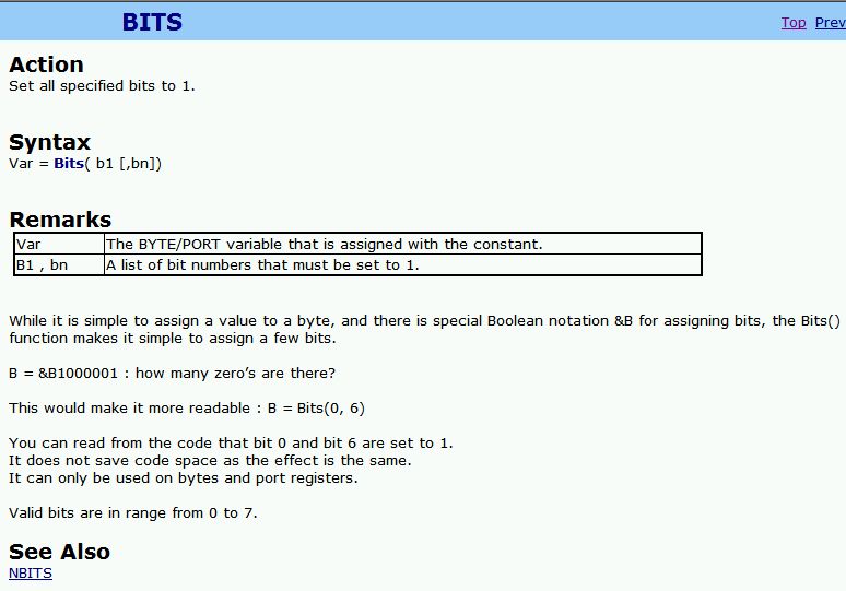

von Paul B. (paul_baumann)
Ich bin so froh, daß es z.B. in BASCOM den Befehl BITS gibt. Da trage
ich nacheinander einfach alle Bits ein, die gesetzt werden sollen -ohne
Schieberei, ohne Maskierung -einfach einfach.
Warum quält man Leute so, wie es oben geschieht?
SCNR
Paul

von Falk B. (falk)
@ Paul Baumann (paul_baumann)
Das kann C auch, wenn man die Headerfiles passend aufbaut.
Naja, eine historische (Fehl)entscheidung, die man bis heute beim avr
gcc nicht korrigiert hat. Siehe
Beitrag "Re: XC8 compiler - Register schreiben wie bei Atmel"
von Michael U. (amiga)
@Paul Baumann: Beispiel?
Ernsthaftee Frage, finde nichtmal den Befehl BITS dort auf die Schnelle.
Gruß aus Berlin
O.T.
Michael U. schrieb:
> Hallo,
In der Bascom Hilfe ist auch der Befehl BITS zu finden. (Siehe Anhang)
Genau so gut kann man dort die Namen der Bits in dem jeweiligen
Steuerregister eingeben Bits (ADCSRA.ADEN, ADCSRA.ADFR) Das würde z.B.
bei einem Mega8 die Bits7 und 5 im Regsiter ADCSRA setzen und allen
Anderen in Ruhe lassen.
MfG Paul
Bitte Beitrag mal nicht sofort wieder löschen, damit ihn Michael
wenigstens
kurz überfleigen kann.
Danke.

von avr (Gast)
Auch wenn man dich wohl nie überzeugen könnte. In diesem Fall ist das
Verhalten der Bits-Funktion sogar in C abbildbar. Mit C++ hat man ein
noch mächtigeres Werkzeug - hier reichen Makros mit variadischen
Funktionen. Mit einem gescheiten Compiler wird das ganze während des

#include <stdarg.h>
static int Bits2 (int value, ...)
  int ret = 0;
  va_list args;
  va_start (args, value);
  while(value != -1)
    ret |= 1 << value;
    value = va_arg(args, int);
  va_end (args);
  return ret;
#define Bits(...) Bits2(__VA_ARGS__, -1)
man kann natürlich (fast) alles abbilden, muß man es auch immer?
Um auf den Ursprung zurückzukommen:
ADCSRA=(1<<ADEN)|(1<<ADATE)|(1<<ADIE)|(6<<ADPS0);
würde bei mir immer
ADCSRA=(1<<ADEN)|(1<<ADATE)|(1<<ADIE)|(1<<ADPS1)|(1<<ADPS2);
geschrieben werden.
Im Datenblatt sehe ich die zu setzenden Bits und ihren Namen.
Warum sollte ich jetzt erst ADPS2,ADPS1,ADPS0 in den zugehörigen
Dezimalwert umdenken und nach der Position von ADPS0 schauen, die ich
garnicht brauche?
PS: Ob ich jetzt das so in C schreibe oder
Bits(ADEN,ADATE,ADIE,ADPS1,ADPS2)
in Bascom (Danke Paul) ist für mich kein wirklicher Unterschied,
Copy & Paste geht auch in C und den Binamen muß ich ohnehin suchen und
schreiben.
Gruß aus Berlin
Michael
