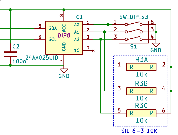

Hallo
da ich schon den ganzen Abend im Internet und hier im Forum gesucht
habe, wage ich eine Anfrage an euch.
Ich benutze KiCad 4.0.2 für Windows32
und will ein Schaltplansysmbol für ein Widerstands-Netzwerk 3R mit 6
Pin's benutzen (also 3R isolated, NICHT BUS!)
hier ist der Reichelt Bestell-Code "SIL 6-3 10K"
Kann mir jemand da weiterhelfen ?
(ich habe folgende Datei gefunden :
SymbolsSimilarEN60617+oldDIN617-RevE3.lib-1
aber die kann ich nicht in eine Library laden
der entsprechende Abschnitt lautet :
# RESISTOR_3xArray_Isolated_SIL_RevE_Date15jun2010
Vielen Dank!

Hallo Dieter.
Dieter G. schrieb:

Wenn Du drei einzelne Widerstände ohne gemeinsamen Anschluss als Array
suchst, ist das ok.
Natürlich könntest Du auch
"RESISTOR_3xArray_Isolated_SIL_DetachedPresentation_RevA_Date23Aug2012"
für eine aufgelöste Darstellung verwenden.
Das SIL deutet eine Single in line Bauform an. Für THT tatsächlich die
verbreiteste, aber in SMD sind wohl SOIC und anderes verbreiteter.
In dem Falle köntest Du Dir ein passenderes Symbol anlegen.
Das könntest Du aus dem vorhandenen erstellen, indem Du im Symboleditor
nach Aufrufen von RESISTOR_3xArray_Isolated_SIL_RevE_Date15jun2010
aus der oberen Buttonleiste "create a new symbol from the current one"
wählst, und einen passenden neuen Namen vergibst und dann die Pin
Nummern entsprechend den Padnummern im Footprint anpasst.

Hallo
vielen Dank für die Antworten. Ja ich bin neu bei KiCAD, das ist mein
erstes Projekt.
@Micha : danke für das File, hat funktioniert (ich habe der
Übersichtlichkeit ein Polygon drum gemacht, ist das so der übliche Weg?
@Bernd : ich werde mich mal damit beschäftigen, aber die Library ist ja
sehr gross und unübersichtlich.
Ich habe mal den wichtigsten Ausschnitt des Schaltplanes als Bild mit
angehängt.
Gehe ich recht in der Annahme, das das Footpint irgendwie SIL6 heißen
muss?
Dieter
> muss?
Nur dann, wenn Du tatsächlich vorhast, ein Widerstandznetzwerk in
Bauform SIP6 zu verwenden. Es gibt ja noch andere Bauformen.
SIP6 sagt übrigens nichts darüber aus, ob ein gemeinsamer Anschluss
vorliegt (vermutlich nicht, bei 3 Widerständen wäre das dann SIP4), und
wie die Widerstände tatsächlich verteilt sind.
Schau trozdem mal besser ins Datenblatt.
Egal, auf jeden Fall würdest Du in einer aktuellen KiCad Version in der
Offiziellen Bibliothek "Resistors_THT" (Ordner "Resistors_THT.pretty")
einen Footprint "R_Array_SIP6" (Datei "R_Array_SIP6.kicad_mod") finden.
Anmerkung: Das ist "bleeding edge", vor drei Tagen wurde der Name
konform angepasst. Vorher war der Footprint Name "Resistor_Array_SIP6"
und entsprechend der Dateiname "Resistor_Array_SIP6.kicad_mod"
Quelle: https://github.com/KiCad/Resistors_THT.pretty
Du musst nur darauf achten, wenn Du ein Widerstandsnetzwerk mit 3
vonenander isolierten Widerständen gemäß Deinem Symbol mit 6 Anschlüssen
hast, dass die Pin Nummern im Symbol zu den Pad Nummern im Footprint
passen. Wenn das nicht passt, musst Du das anpassen, wie oben
beschrieben.
Und Du musst natürlich Deinen Footprint dem Symbol zuordnen. Dafür gibt
es zwei Methoden:
1) Du kannst einem Symbol Fix einen Footprint zuordnen. Und zwar im
Symboleditor in der oberen Buttonleiste der Button mit dem großen T.
"add and remove fields and edit field properties". Im Feld "Footprint"
dann den passenden Footprint auswählen.
2) Nach Abschluss des Schaltplan Zeichnens musst Du grundsätzlich eine
Netzliste generieren, und dann in der Netzliste mit CVpcb den Symbolen
die Footprints zuweisen. Diese Netzliste wird dann zur Boarderstellung
in PCBnew eingelesen. in CVpcb sind die nach Methode 1) fix zugeordneten
Footprints schon eingetragen, können aber ausgetragen und durch andere
ersetzt werden, und wo nichts ist, weil fix kein Footprint zugewiesen
war, kannst Du halt einen eintragen.
