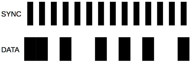

Eine andere Idee wären zwei parallele Lochlinien. Eine permanent als
"nun kommt das nächste Bit" Markierung und daneben dann ein Loch oder
eben keines für 0/1. Auslesen könnte man es mit zwei kleinen
Lichtschranken. Ich denke damit koennte man letztlich etwas kleiner
werden als bei eurer Lösungsidee. Aber ob das wirklich zuverlässig
funktioniert weiß ich auch nicht.
OP (Firma: HealthCare Futurists GmbH) #4865020
Hallo Baendiger,
vielen Dank, diese Idee hatten wir auch schon. Der Barcode darf nicht
höher als 5mm werden, da wird es knapp mit zwei Sensoren übereinander.
Allerdings ist der Barcode auf eine durchsichtige Plastikkarte geklebt,
wir könnten also die Daten von der einen Seite lesen und die permanente
Spur von der anderen Seite, sofern das PLA-Plastik das IR-Signal
durchlässt. Oder wir müssen die Sensoren ein bisschen kippen, so dass
sie nebeneinander passen und trotzdem auf den gleichen Punkt zielen.

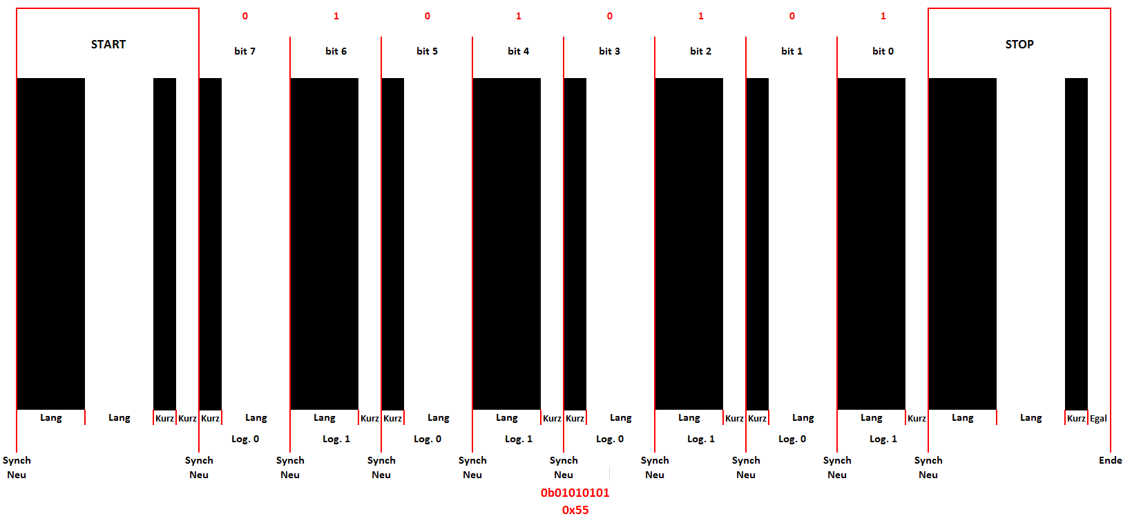

(Firma: Vescomp) #4865039
Florian B. schrieb:
> Wird das so funktionieren? Welche besseren Techniken gibt es für unseren
> Anwendungsfall?
 Ein normaler Mensch zieht den Scanner relativ gleichmässig über den
 aufgedruckten Code. Und auf 10cm ändert sich da auch nicht viel.
 Deswegen meine ich, dass so etwas wie Synchbalken am Anfang völlig
 ausreicht.
 Kurz Schwarz, lang Weiss, lang Schwarz, kurz Weiss als Startbit oder
 Synchbalken, danach 8 Datenbits.
 Jedes Bit fängt mit Schwarz an.
 Lang Schwarz / kurz Weiss ist Log. 1
 Kurz Schwarz / lang Weiss ist Log. 0
 Auf diese Weise wird jedes Bit auch neu synchronisiert.
 Man kann es auch umgekehrt machen, ist eigentlich egal.

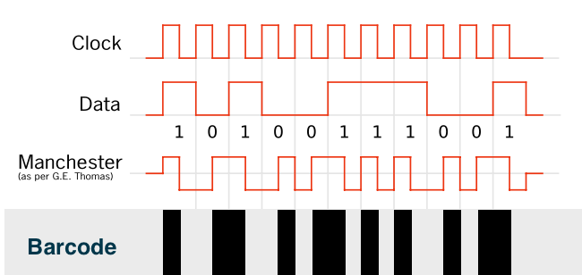

Gast #4865129
Die Geschwindigkeit lässt sich immer mit etwas Rechenaufwand
"heraus"-rechnen.
Der Barcode, mit schwarz-grau/weiß liefert aber nur schwache
Übergänge.
Besser wäre ein Bi-Phase-Code, wie RC5 bei Fernbedienunungen.
Für 20 Bit sind da auch nur 2 Breitenheiten pro Bit nötig:
100 mm / 2*20 = 2,5 mm pro Halb-Bit.
Zur eindeutigen Erkennung von Anfang, Ende, Leserichtung und
Plausibilität (!) kann man noch einige Dummy-schwarz-weiß-Wechsel
vorn und hinten, sowie ein Parity-Bit anfügen. Macht etwa 25 Bit,
also 2 mm pro Halb-Bit.
2 mm schwarz-weiß sollten besser zu detektieren sein, als 2,5 mm
schwarz-grau-schwarz.
> Genau dies nehme ich nicht an, und das hatte ich ja in meinem ersten
> Post auch so geschrieben ("die Geschwindigkeit ist nicht bekannt und
> auch nicht
> konstant"). Deshalb bin ich nicht weiter auf Deine Antwort eingegangen,
> da für uns nur eine Technik in Frage kommt, bei der die Geschwindigkeit
> und deren Änderung nicht zu einem Fehler führen können.
 Manoman.
 Nicht nur lesen, auch verstehen.
 In meiner Antwort steht auch:
 Mit Startbit, 8 Databits, Stoppbit sind es 10 bit.
 10cm / 10bit = 1cm/bit.
 Wieviel Schwankungen kann es auf 1cm geben ?
 Wenn kurz 0.25cm ist und lang 0.75cm dann ist das ein Verhältnis von
 1:3, mit Schwankungen von 50% ist es immer noch 1:2.
 Also, wenn Abtastzeit Schwarz mehr als Abtastzeit Weiss ist, dann ist
 das ganz einfach eine Log.1, umgekehrt ist es eine Log. 0.
 Und der Fehler beim lesen wird nicht akumuliert, sondern gilt für
 jedes Bit einzeln, weil bei jedem Bit vom neuen synchronisiert wird.
 Natürlich kannst du auch unzählige Bücher darüber lesen, mit Tausenden
 von dazugehörigen Formeln.
 Oder ganz einfach Gehirn einschalten und es zumindest so versuchen.
 Und ich garantiere dir, dass es so geht, sogar wenn jemand mit
 Parkinson den Scanner bedient.
> durchlässt.
Dann arbeite doch mit reinem schwarz/weiss.
Auf der einen Seite sind die Datenbits (DATA) und auf der anderen Seite
schmälere Schwarze Streifen zur Synchronisation (SYNC).
Bei 20 Bits (plus sagen wir mal 4 Checksummen-Bits) auf 10cm sind das
immerhin ca. 4mm pro Bit, das Sync-Pattern könnte dann 2mm weiss, 2mm
schwarz sein. Das sollte mit einer Reflexionslichtschranke erkennbar
sein.
Im Anhang sind exemplarisch 14 Bit dargestellt.

Ich nutze dort zwei Spuren.Eine für den Takt und eine für die Daten. So
wird das Tempo des Einscannens völlig unkritisch und der Programmcode
bleibt dennoch simpel.

Zweispurige Verfahren sind auch interessant, um die Hardware aber
möglichst einfach zu halten würde ich darauf nur zurückgreifen, wenn das
einspurige Verfahren nicht klappt.

Graustufen/Farben halte ich eher für problematisch.
Eine Codierung, die mit Barcode auf nur einer Seite auskommt, und
trotzdem recht platzsparend ist wäre auch Manchester Code.
Hier ist sichergestellt, dass pro Bit immer eine schwarze und eine
weisse Fläche abwechseln, mit unterschiedlicher Phasenlage. In deinem
Fall wären die Flächen dann jeweils ca. 2 oder 4mm breit.
Die Clock kann aus den Datenbits regeneriert werden.
https://en.wikipedia.org/wiki/Manchester_code
Ja. Allerdings erfüllt auch der Manchester-Code nicht die (völlig
idiotische, weil schon vom theoretischen Standpunkt unerreichbare)
Forderung des TO nach einer seriellen Codierung, bei der völlig
unabhängig von der Lesegeschwindigkeit fehlerfrei gelesen werden soll.
