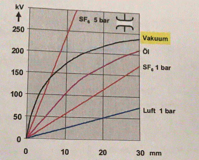

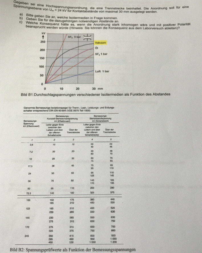

ich habe leider ein wenig probleme bei der a).
Meine Idee:
Ist es nur vakkum ?
Oder kann ich sagen Luft , SF6 und Vakkuum ?
Kontaktabstand soll ja maximal 30mm sein und Um =24kV.
habt ihr auch paar tipps zu der b)?
Wie soll ich bei der b) die  Abstände angeben?

Na, Du bist echt nicht der Fleissigste: Im Diagramm finden sich
hilfreiche Infos. a.) ALLE angegebenen Isolationsmedien b.) Read the
fucking diagram. Hinweis - bei Luft am Meisten, bei Vakuum am
Wenigsten...

Nachsatz: Dein Scan ist leider schlecht lesbar. Was ich noch entziffern
kann, ist der nach DIN genormten Bemessungspegel von 60kV bei einem Um
von 24kV via Trennstrecke und daher für Antwort a.) und b.) relevant.
Mit einem horizontalen Strich bei 60kV auf- und die Schnittpunkte mit
den "Kurven" vertikal auf die x-Achse übertragen kannst Du je nach
Isolationsmedium die Durchschlagsspannungen ermitteln.Bei Vakuum wäre
schon ab ca. 4mm Ruhe, während die Luftstrecke (bei einem bar) schon bei
über 22mm liegen müsste.

Für a.) bin ich der Meinung: "Alles ausser Luft bei 1 bar".
Luft bei 1 bar kann bei 30 mm Abstand 75 kV Spitze isolieren.
Aufgrund der genormten Testwechselspannung von 60 kVeff folgt der nötige
Spitzenwert zu rund 85 kV.
Für b.) beim Diagramm-Ablesen beachten, dass die Spitzenwerte der
Testspannungen für "Trennstrecken" einzuhalten sind.
Grüsse - Microwave

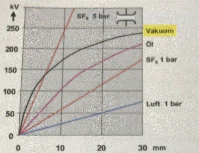

OP (Firma: Big) #4865365
Hier der Scan in guter Quali.
Warum liest ihr bei 60kV ab ,das verstehe ich nicht so ganz?
Und wie soll ich das genau bei b) ablesen ?
Soll ich von 60 kV horizontal gehen und bei allen Kurven ausser Luft
ablesen?
zur c) würde ich sagen das die Spannung mit Zunahme des Abstandes
steigen würde ?

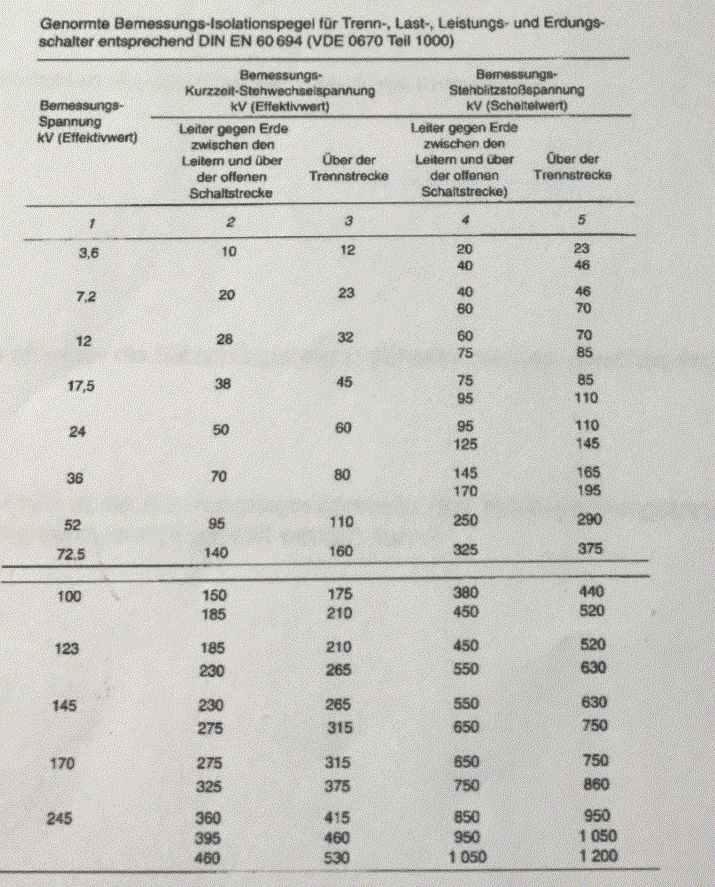

#4865992
Wie früher in Mathe einfach hinschreiben.
gegeben: Um = 24 kV
gesucht:
Was ist denn das berühmte Um denn? Nicht aufgepaßt in der Vorlesung?
Um ist die höchste Spannung für Betriebsmittel, und diese definiert den
Isolationspegel nach IEC 60071-1 Isolationskoordination. Oswald:
"Elektrische Kraftwerke und Netze" Kapitel 17. LESEN!
Für jedes Um werden Stehspannungen definiert. Die statistische Bedeutung
dahinter soll hier nicht weiter kümmern. Die Stehspannungen für
Betriebsmittel bis 245 kV und Betriebsmittel oberhalb 245 kV sind
unterschiedlich. Während die Blitzstoßspannung immer verlangt wird, ist
eine Kurzzeitwechselspannung im allgemeinen nur bis 245 kV definiert,
oberhalb gilt ein Schaltstoßspannungspegel.
Kurzzeitstehwechselspannungen sind in der Klasse über 245 kV nur in
einschlägigen gerätespezifischen Normen gefordert. So muß man bspw. die
Prüfwechselspannung für einen 550-kV-Schalter in der Schalternorm
nachschlagen, weil die Isolationskoordination keine angibt.
Sei's drum. Für Um suchst Du die zugehörigen Spannungen heraus. Im
Diagramm siehste damit sofort, was in Frage kommt und was nicht.
Hauptsache, Du kannst diese Tabelle handhaben und weißt, worum es geht.

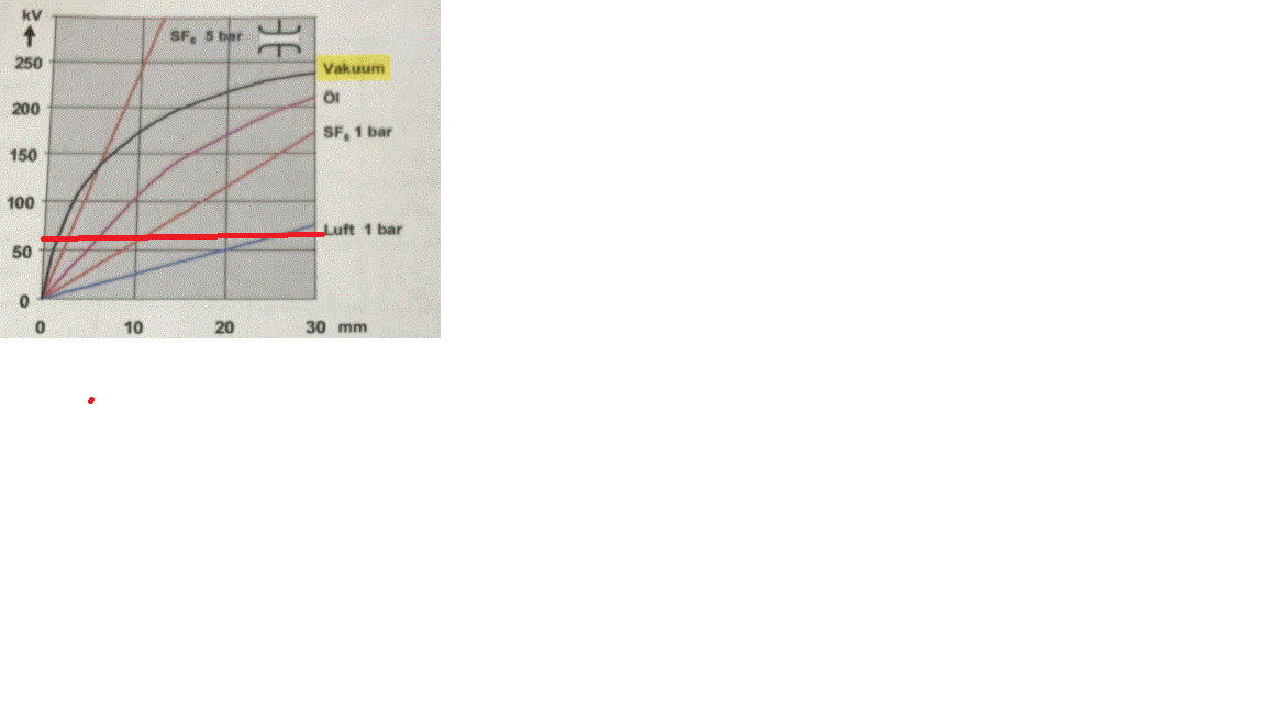

Meine Skizze mit dem Strich bei 60kV poste ich auch .
a) alle Kurven gehören dazu ,ausser Luft 1bar.
Ich habe jetzt für die b) dann alle Werte abgelesen für die Kurven die
dazu gehören :
10mm
SF6 5 bar ist bei fast 250kV
SF6 1bar ist bei 60kV
Vakkuum etwa 170kV
Öl 110kV
Ist so die b) gemeint ?
Soll ich für die b) also nur noch die werte von 20mm und 30 mm ablesen?
c) n <= 0.2 sein
schwaiger wirkungsgrad wird ja berechnet :
(U/s)/(Emax)
Aber ich muss es ja nur erklären oder ?

OP (Firma: Big) #4880738
ch habe jetzt für die b) einen Wert abgelesen :
10mm
SF6 5 bar ist bei fast 245kV
. Soll ich jetzt den Wert 245 kV in der Tabelle nachschauen ?
Und da steht über der Trennstrecke :
530 kV ?
Oder soll dieses 245 kV der Wert sein von über der Trennstrecke ?
Oder sind die abgelesenen Werte ( Über der Trennsstrecke ) und ich soll
den Um Wert einfach von der Tabelle ablesen ?

Ich lese einfach bei 60kV also von den dazugehörigen Medien ab:
SF6 1bar: 12mm schluss
Öl : würde ich sagen 5mm
SF6 5bar: 3mm
Vakuum : 2mm schluss
Würde das als antwort für die b) eurer meinung nach ausreichen ?
Bei c) verstehe ich es aber nicht so ganz wie ich es begründen kann?
Inhomogenes Feld heißt
Schwaigerscher Ausnutzungsfaktor kleiner gleich 0,2
Reicht das als Antwort?
Na endlich hat es mal klick gemacht.
Du darfst nicht vergessen, daß die Prüfspannungen zu betrachten sind,
also Blitzstoßspannung 1,2/50 und Kurzzeitwechselspannung (trocken).
In Anbetracht der Klausur, die Du ja angeblich schreiben mußt, solltest
Du Dich umgekehrt fragen, warum Du z.B. Luft bei Normaldruck
ausschließt?
SF6 5bar: 3mm
Blitzstossspaunnung wird dann bei 145kV abgelesen:
SF6 5bar bei 6mm schluss
Vakkuum bei 7mm schluss
öl 14mm schluss
SF6 1bar würde ich bei 25mm sagen .
Aber da war auch die Aufgabenstellung nicht so klar.
Woher hätte man auch wissen sollen das man es für beide Fälle ablesen
soll.
