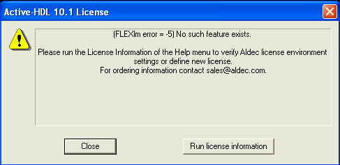

Ich habe Probleme mit dem Starten des Aldec Active-HDL Simulators.
Starte ich diesen entsprechend Bild1, erhalte ich die Fehlermeldung von

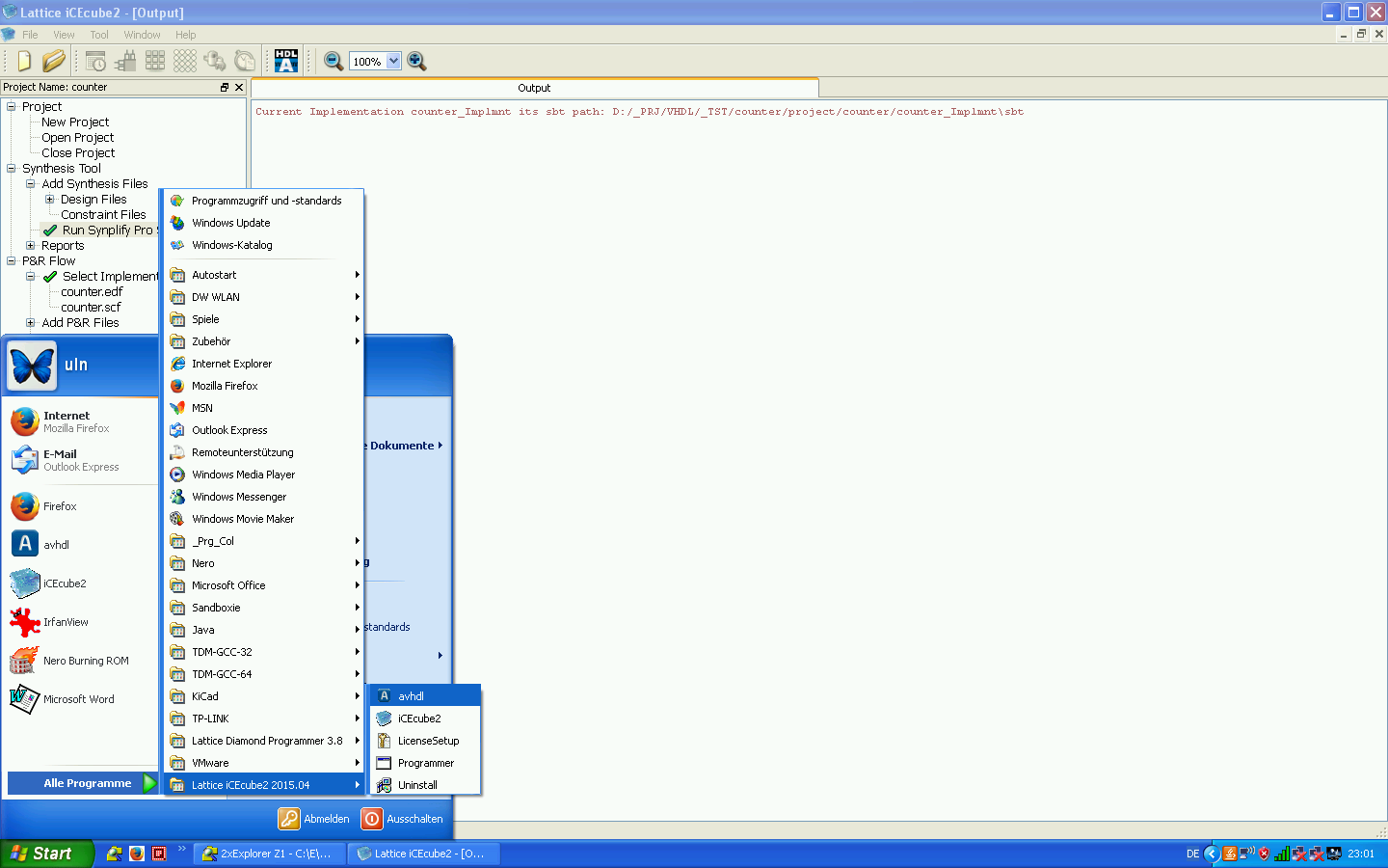

Bild2. Wenn ich den Simulator mittels Button in der iCEcube2-IDE starte,
will der Simulator grundsätzlich ein neues Projek generieren!?

Offenbar musst du zuerst mal die Lizenzprobleme beheben...

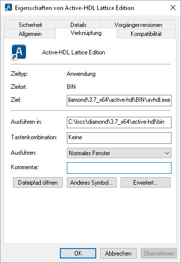

Nein, das klappt tadellos z.B. über einen Link auf
C:\lscc\diamond\3.7_x64\active-hdl\BIN\avhdl.exe

nun ja, die Lizenzprobleme würd' ich klr gern lösen, bloss wie - die
Installation der iCEcube2-IDE lief problemlos durch - mal sehen, was der
Lattice-support dazu sagt.

Ich konnte mittlerweile herausfinden, das der Active-HDL auch über den
Button so gestartet werden kann, dass er nicht das Anlegen eines neuen
Projekts erzwingt - dazu muss man ein geöffnetes Projekt in der
iCEcube2-IDE schließen - oder eine neue Instanz der iCEcube2-IDE starten
und dort den Button klicken!!!

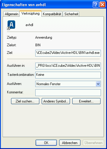

Wenn ich Ausführen ==> CMD ==> set durchführe, um mir die Enviroment
Variablen anzuschauen, ist "C:\lscc\iCEcube2\Aldec\Active-HDL\BIN;" als
Teil des PATHes die einzige Ergänzung, die durch die
iCEcube2-Installation dazugekommen ist - können andere iCEcube2-Nutzer
mal prüfen, ob das in ihrer Enviroment auch so ist, oder ob es weitere
Einträge gibt, die z.B. auf den License-File-Ort verweisen?
