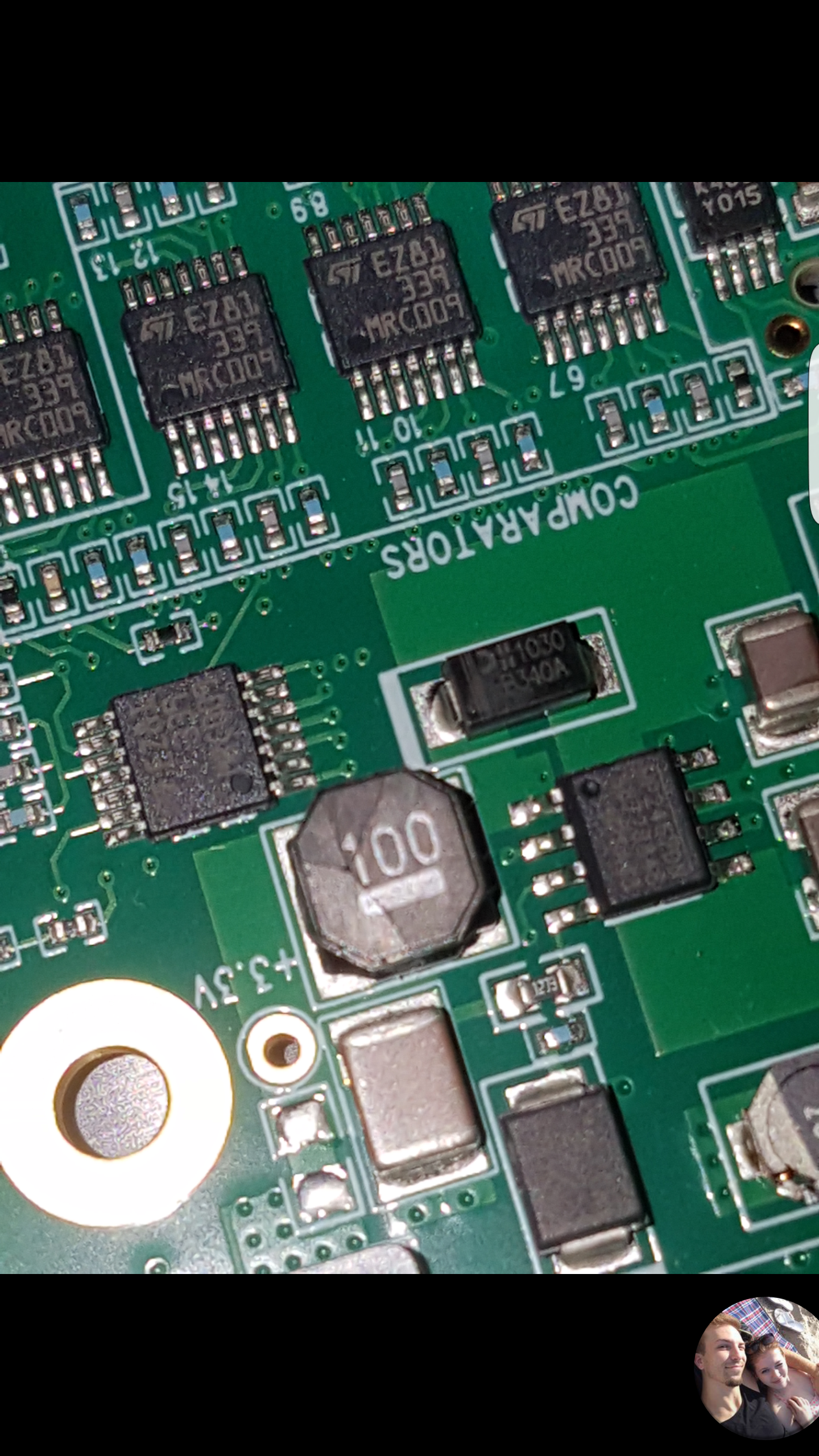

Suche das offensichtlich beschädigte Bauteil auf der Platine .
denke mal es ist ein Teil von einem spannungsregler ? Gerät ist ein
diagnose Gerät für Fahrzeuge der Fahrzeuge mit k-line bus nicht mehr
ausliest.
Für Hilfe wäre ich dankbar . Mit freundlichen  Grüßen

Das ist eine Speicherdrossel mit 10uH Nenninduktivität, Bestandteil
eines kleinen Schaltwandlers. Dadurch, dass ein Teil des
"Garnrollenkerns" abgebrochen ist, verringert sich deren Induktivität
etwas. Aus dem Bauch heraus würde sagen: Lass es wie es ist, das wird
auch mit etwas weniger Induktivität funktionieren.

Wenn der Kern tatsächlich noch weiter zermöllert ist als auf dem Bild,
wäre Ersatzteilsuche angesagt. So etwas ist übrigens nicht einfach
auszulöten.
An solchen Stellen löte ich gerne mal mit zwei Kolben.

Das teil funktioniert noch . Habe ich bei ebay gebraucht gekauft .
Leider ist mir das erst später aufgefallen das es nicht komplett
funktioniert .
Fahrzeuge mit Can bus liest es ohne.probleme aus .. Nur ältere Fahrzeuge
meist vw und audi mit k-line  findet es das Fahrzeug nicht . Falls einer
davon mehr Ahnung hat und mir das für nen Taschengeld macht wäre ich
auch dankbar .. wäre wahrscheinlich noch besser als wenn ich da nun
anfange was zu tauschen  ..
Dann ist es weniger wahrscheinlich, dass die gebrochenen Spulen dafür
verantwortlich sind, sondern eher die SW, die eine ev. andere
Protokollvariante nicht versteht.
