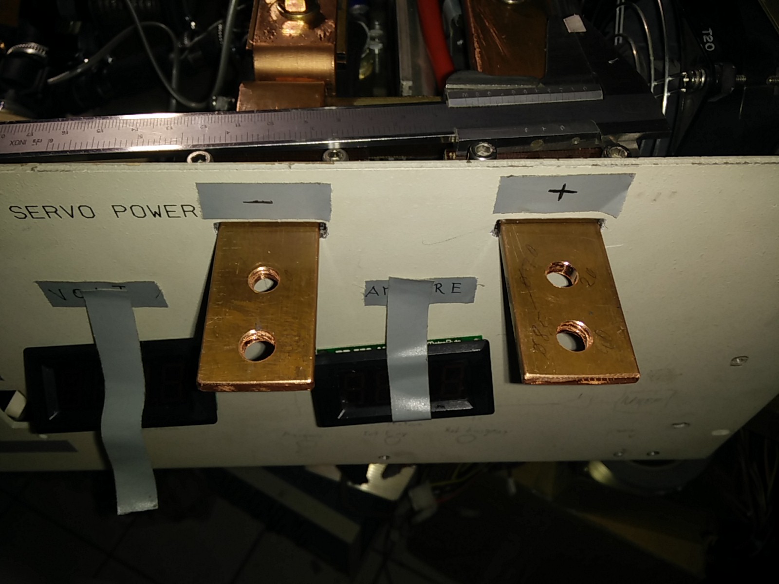

Wer kann mir für ein privates Bastelobjekt zwei Kupferstücke
silberfarben galvanisieren.
Da ich nicht weiß ob Zinn oder Nickel oder etwas anderes die beste Wahl
ist nenn ichs eben silberfarben.
Das sollen elektrische Kontakte werden an die verschiedene Leitungen an-
und angeschraubt werden.
Mir reichen die letzten 6cm der 30mm breiten Kupferschiene. Alles was im
Gehäuse verschwindet ist egal.
MfG Armin

Ich wuerde es Kupfern lassen, vielleicht bisschen polieren und einen
tropfen WD40 drauf. Ich mag Kupfer an Hochstromgeraeten. Sieht man
gleich ein stueckchen Qualitaet.
