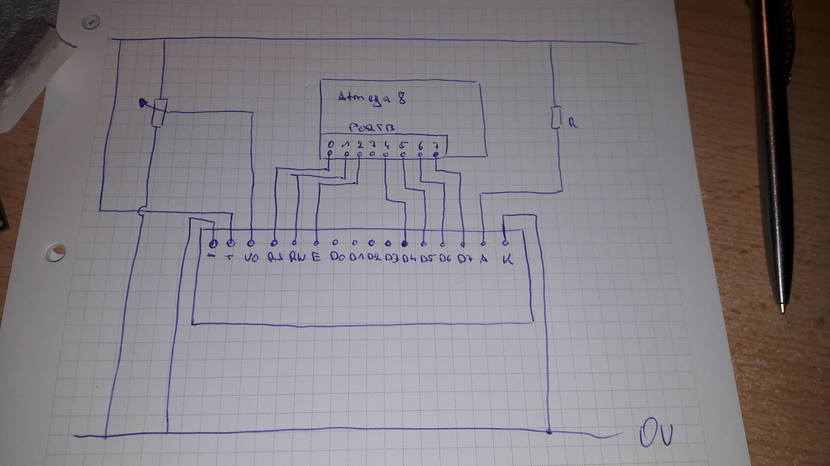

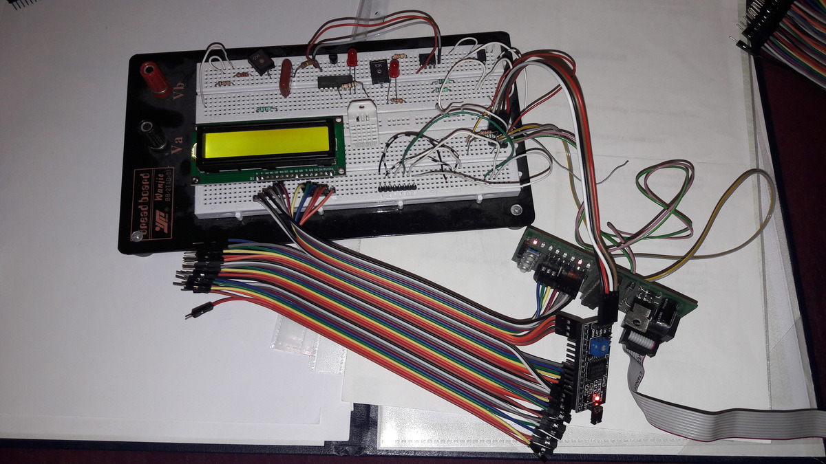

von Lukas .. (luki93)
Ich habe mir das Datenblatt und auch die Sprut Seite durchgelesen und
versehe auch wie das LCD angesteuert werden muss. Glaub ich halt.
Entweder ich übersehe etwas oder ich bin einfach zu blöde :D
Anbei noch ein Schaltplan (Ist handgezeichnet ich hoffe man kann alles
lesen) und ein Foto von meinem Aufbau.
Zur Info.
Das I2C Port Expander Board welches auf das LCD zugeschnitten ist wird
nicht aktiv verwendet. Ich nehme davon nur die Versorgung für das LCD,
die Hintergrundbeleuchtung und die Kontrast Einstellung.
Im nächsten Schritt soll es natürlich über I2C angesteuert werden.
von aSma>> (Gast)
Lukas A. schrieb:
> LCD_Enable();
>     _delay_ms(5);  //hier 16
>     // Step 2
>     LCD_Enable();
>     _delay_ms(5);  //OK
>     // Step 3
>     LCD_Enable();
>     _delay_ms(5);  //OK
Siehe aber dazu nochmals das Datenblatt.
Sonst lerne zu debuggen. Dazu kannst du diesen Simulator nehmen:
http://www.dinceraydin.com/djlcdsim/djlcdsim.html
Oftmals ist aber der Kontrast falsch eingestellt und man erkennt nichts,
obwohl was da ist.

von Peter ⛄ W. (Firma: Huddel und Brassel Ltd.) (jaffel) Benutzerseite
Lukas A. schrieb:
> Hat sonst noch wer Ideen oder ähnliches ?
Kontrastspannung stimmt? Gibt auch LCDs mit negativer Kontrastspannung.
Sonst teste doch einfach mal ein simples "hello world" was man quasi
ueberall, auch als hex, runter laden kann.
Die Fuses stimmen? Also nix clk/8 oder sowas?
Sonst programmier doch erst mal einen "LED-Blinker" und guck ob es der
AVR ueberhaupt tut.
