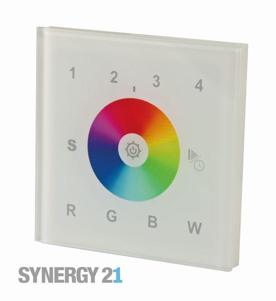

Das Bild ist ein Beispiel. In diese Richtung soll es gehen - leider
nichts von Gira oder anderen großen Herstellern. Meist irgendwelche
Start-ups von 2008 die alle 2 Jahre das alte abkündingen und was neues
auf den Markt werfen.

nach weiteren recherchen bin ich wohl dazu gezwungen das gante Modular
aufzubauen.
LED Streifen + DMX Controller + DMX Decoder
LED Streifen: Osram
DMX Controller: Synergie (siehe Bild von oben) ist das einzige was ich
gefunden habe.
DMX Decoder: noch keine Ahnung
