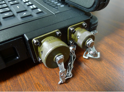

Ich habe folgendes Gehäuse
http://www.fischerelektronik.de/web_fischer/de_DE/Geh%C3%A4use/M1.09/Designgeh%C3%A4use/PR/FR69_28/$productCard/dimensionParameters/index.xhtml
In der Gehäuse-Front soll ein Loch D10mm sein.
Ich suche nun eine Konstruktion, mit der man das Loch Abdecken kann,
also auf und zu. In der offenen Position soll das Loch einfach normal
offen sein, in der geschlossenen muss es mit einem Metallteil überdeckt
sein (jedoch nicht Luft oder wasserdicht).
Die beiden Frontplatten werden durch eine Werkstatt bearbeitet, also bin
ich was Stehbolzen und weitere Bohrungen angeht relativ flexibel.
Die Abdeckung sollte im inneren des Gehäuses an der Stelle des Lochs
nicht dicker als 3-5mm sein.
Hat jemand eine Idee wie man das realisieren kann?
Meine aktuelle "Würg-Lösung" währe ein kleiner "Türriegel" :)

M10 Unterlegscheibe auf das Loch kleben, und (Whiteboard) Magnet drauf.
Zweite Unterlegscheibe zum Parken daneben. Reedschalter als Option :)
Wenn man in die Scheibe noch eine Rille für einen Dichtungsring dreht,
ist das sogar fast dicht :D

Ich habe aber mitlerweilen eine Lösung erfasst. Ich werde vermutlich
einen alten "Militärstecker" ausbohren, so das nur noch der Sockel mit
dem Schraubdeckel und da bleibt. Das ist dann sogar relativ robust und
dicht
