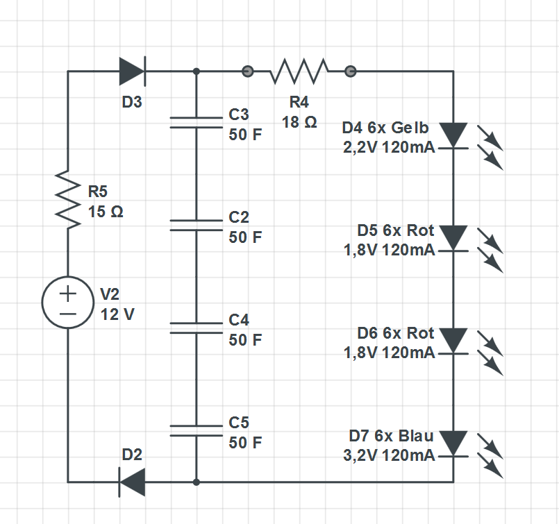

An LED sind verbaut: 12x Rot 1,8V mit je 20mA, 6x Gelb 2,2V mit je 20mA
und 6x Blau 3,2V mit je 20mA.
Die LED würde ich gerne in parallelen Gruppen seriell schalten, sodass
alle zusammen 9V und 120mA haben. Die Superkondensatoren haben 50F bei
2,7V, ich brauche also vier in Serie, um die notwendige Spannung (10,8V)
zu erziehlen. Kann ich die Elkos so schalten? Passt das so mit der
Ladespannung, sprich kann die Ladespannung gleich hoch sein wie die
Angabe auf den Elkos?
Braucht es die beiden Dioden oder geht die Energie im Dunkelbetrieb
(Hauptlicht aus) nicht an der Spannungsquelle verloren?
Ich habe dazu einen Schaltplan gezeichnet, siehe Anhang.
Vielen Dank im Voraus!

Die Leds parallel zu schalten (6x rot, 6x ...) ist keine gute Idee.
Besser 6 mal in Reihe und jeder Reihe einen eigenen Vorwiderstand.
Man sollte eventuell bei den Caps parallel Symmetrierwiderstände machen.
Ich weiss jetzt nicht wie gut die sich durch steigende Leckströme selbst
symmetrieren.
Wo kriegst du die 12V DC her?
(Firma: matzetronics)
Wenn du die 4 Caps in Reihe schaltest, hast du erstens nur noch 12,5F
und zweitens garantiert dir niemand, das die Spannung sich gleichmässig
auf die Cs verteilt. Du müsstest also z.B. mit Z-Dioden 2,7V über jedem
Kondensator balancieren.
Es ist vermutlich zielführender, die LED über einzelne Vorwiderstände
parallel zu schalten und die Kondensatoren auch (das sind dann 200F).
Mit einem Regler auf 2,7V lädst du dann die Anordnung auf.

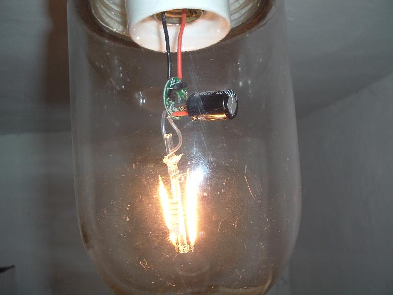

Ich habe mir mal ein LED-Leuchtmittel mit
LED-Fäden gegönnt. Hat ein halbes Jahr gehalten.
Einer der vier Fäden war defekt.
Den habe ich durch einen 33K Widerstand ersetzt.
Seiher geht die Leuchte angenehm soft aus und
hat keinen Stroboskopeffekt mehr. :-)
LG
old.

Der R4 ist nach dem Vorwiderstandsrechnet so bemessen, 10,8V Eingangs-
und 9V Betriebsspanunng bei 120mA. Wenn ich den höher machen würde wäre
doch die Betriebsspannung geringer und die LED wären dunkler, oder? Aber
klar, dann würde die Energie der Caps länger halten.
Du kannst so die Ladungsmenge des Kondensators kaum
nutzen.
Wenn Du da supereffizient arbeiten willst, musst
Du die Kondensatoren mit einem Buckboost_Regler
leer machen.
Für Deine angestrebten paar Minuten ist ein
modifizierter Lichtschalter m.E. der bessere
Ansatz.

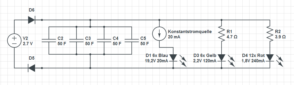

Ich habe meine Schaltung nochmals überarbeitet. Jetzt mit
Parallelschaltung und Konstantstromquelle, ich hoffe das klappt so wie
ich mir das vorstelle, vor allem mit den 19,2V aus der Reihenschaltung.
Nur Not werden mehrere KSQ verwendet.
Im Anhang habe ich den Schaltplan beigefügt.
Die R1 und R2 sind jetzt mal mit den Werten eingetragen, die mir der
Vorwiderstandsrechner ausgegeben hat. Wenn ich richtig verstanden habe
muss ich deren Wert noch etwas vergrößern um ein längeres Nachleuchten
zu erhalten. Reicht eine Stufe aus der E12? Etwas dunkler können die
schon leuchten ohne den Effekt zu mindern (Die LED Leuchten gemilchtes
Plexiglas an).
Grüßle
Hast du die Antworten auch gelesen?
Hast du dir deinen eigenen Schaltplan mal angesehen?
Wo bekommt die Konstantstromquelle für deine blauen LED die hohe
Spannung her?
Bei der Parallelschaltung von LED bekommt  =>> JEDE EINZELNE LED <==
ihren == >EIGENEN <== Vorwiederstand!
