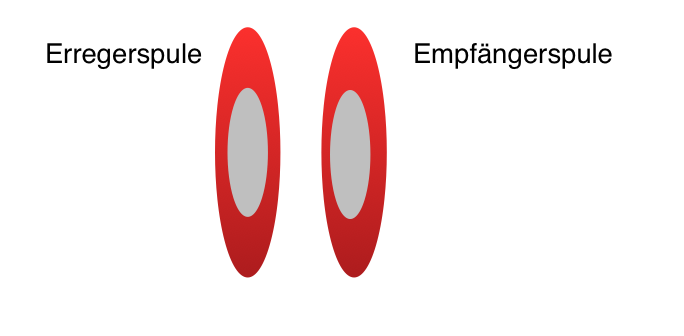

Hallo, ich muss drahtlos Energie im Bereich: ca. 4V und einen Strom von ca. 100mA also eine Übertragung von ca. 400mW Dabei habe ich mir folgenden Aufbau vorgestellt: Zwei parallele hohle Flachspulen z.B. Draht auf Karton spiralförmig aufgewickelt. Außendurchmesser ca. 40cm (hohler) Innendurchmesser ca.35cm Der Innendurchmesser muss dabei so wie er ist, frei bleiben (Luft) Ist somit eine Energieübertragung überhaupt möglich oder geht das nur wenn die Empfängerspule kleiner als die Erregerspule ist? —> siehe Bild Also vom Prinzip her einfach zwei Flachspulen parallel übereinander mit wenigen mm Luft dazwischen. Gerne auch andere Vorschläge
Mikrocontroller X. schrieb: > ich muss drahtlos Energie im Bereich: > ca. 4V und einen Strom von ca. 100mA also eine Übertragung von ca. 400mW Siehe Royer_Converter hier bei µC.net.

... was die Frage nicht beantwortet?! -> nein, die Empfängerspule muss nicht kleiner als die Sendespule sein.
@ Mikrocontroller Xxx (kifab) >Zwei parallele hohle Flachspulen z.B. Draht auf Karton spiralförmig >aufgewickelt. >Außendurchmesser ca. 40cm >(hohler) Innendurchmesser ca.35cm >Der Innendurchmesser muss dabei so wie er ist, frei bleiben (Luft) >Ist somit eine Energieübertragung überhaupt möglich Ja. >oder geht das nur >wenn die Empfängerspule kleiner als die Erregerspule ist? Nein. >Also vom Prinzip her einfach zwei Flachspulen parallel übereinander mit >wenigen mm Luft dazwischen. Geht. Die Frage ist, wie groß ist der Abstand dazwischen. Wenn der über den Durchmesser der Spulen hinaus geht, sinkt die übertragbare Leistung deutlich. Dann hilft irgendwann auch keine Kompensation mehr. Siehe Royer Converter.
Nimm doch einfach einen ganz normalen Transformator. Der Überträgt die
Energie drahtlos.
Vielen Dank für die schnellen Antworten :) Trafo geht aus mechanischen gründen nicht. Hat dabei jemand Erfahrung ob ich da Flächenmäßig grob auf meine geforderten Werte komme? Berechne ich das einfach über die Trafo-gleichung U2/U1=N2/N1? Der Royer Converter hat ja wie ich es verstanden habe, den Aufbau: Induktionsspule in Luftspule; ist das dann so auch auf meinen Fall übertragbar?
@ flupp (Gast) >Nimm doch einfach einen ganz normalen Transformator. Der Überträgt die >Energie drahtlos. Na dann zeig mir mal einen Transformator ohne Draht . . .
@Mikrocontroller Xxx (kifab) >Hat dabei jemand Erfahrung ob ich da Flächenmäßig grob auf meine >geforderten Werte komme? Ja. Ich hab mal mit 25mm Spulen 200mW übertragen, Abstand 12mm. Es wäre aber auch noch mehr möglich gewesen. >Berechne ich das einfach über die >Trafo-gleichung U2/U1=N2/N1? Da fehlt noch der Koppelfaktor. Lies den Artikel in RUHE! >Der Royer Converter hat ja wie ich es verstanden habe, den Aufbau: >Induktionsspule in Luftspule; ist das dann so auch auf meinen Fall >übertragbar? Ja.

Mikrocontroller X. schrieb: > Gerne auch andere Vorschläge LED -> Solarzelle
Achim S. schrieb: > Mikrocontroller X. schrieb: >> Gerne auch andere Vorschläge > > LED -> Solarzelle Hab ich vergessen zu erwähnen, die beiden teile können sich zueinander verdrehen -->LED Trift Solarzelle fast nie
@ Mikrocontroller Xxx (kifab) >> Ja. Ich hab mal mit 25mm Spulen 200mW übertragen >Meinst du mm oder cm? Das was da steht. mm. Also 25mm Durchmesser.

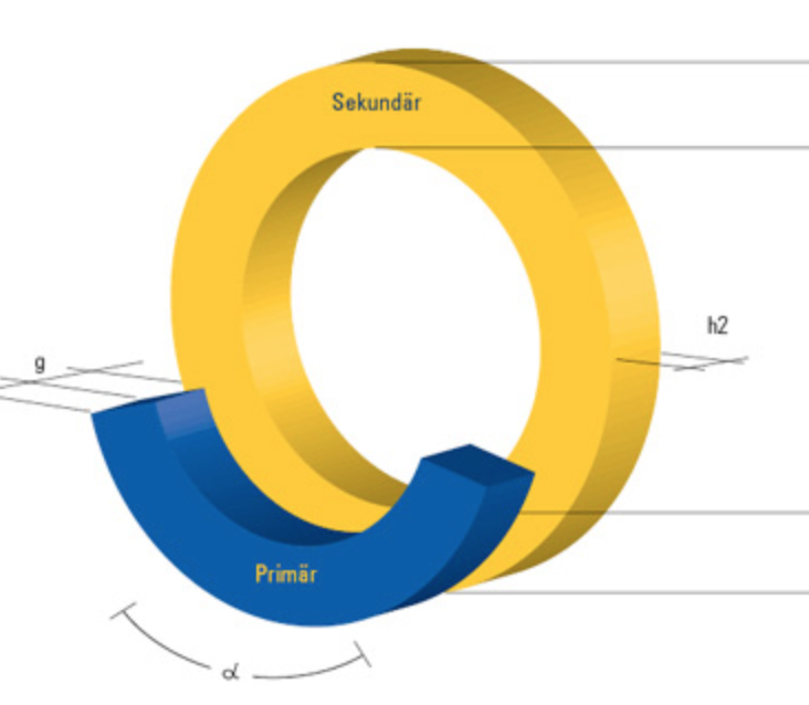

Hallo, ich habe jetzt noch einmal ein neuer Ansatz zur kontaktlosen Energieübertragung: ich möchte nach dem Prinzip -siehe Bild- zwei Spulen Aufbauen. Gibt es dafür Ansätze wie dies grob Berechnet werden kann? (Anzahl der Wicklungen…) Die Primärspule ist ja nur ein Kreissegment, wie kann ich dann die induzierte Spannung bzw. die übertragbare Leistung berechnen? Es handelt sich ja hierbei weder um eine lange Luftspule bzw. ist eine Spule nicht einmal ein kompletter Kreis...

Mikrocontroller X. schrieb: > Die Primärspule ...wäre hier ein sog. http://rondenshop.com/kreisringsektor.php ...was Du aber vergessen kannst. Wenn Du darin (angenähert) parallele Drähte laufen hast - wo sind diese verbunden bzw. laufen zum jeweils nächsten Drahtabschnitt zurück? Was also soll das Gebilde zu einer Spule machen? (Oder soll es gar nur ein "supraleitender" Draht sein? Und sogar, wenn Du sowas machen könntest... wo würde wohl das Magnetfeld "lang gehen" - denn die Zuleitungen wären ja wohl mehr Spule als die Spule... ^^^) Also, mit so wenig Ahnung, was machbar ist, und was nicht --- sollte man erst mal viel (sehr, sehr viel!) dazu lesen. Was hast Du plötzlich gegen den "Plan" vom Eröffnungspost?
Sag mal was soll das jetzt heißen, bevor man hier sagt jemand hat keine Ahnung, sollte man sich vielleicht selber mal Informieren. Das "Gebilde" gibt es bereits fertig zu kaufen (siehe FA. MESA --auf welche sogar bei der ROYER-Converter-Schaltung verlinkt wurde--). Jedoch kann das System mehr als ich benötige, weshalb es für meine Anwendung zu teuer ist. Und was gegen meinen "Plan vom Anfang" spricht: Als Ingenieur lernt man, dass man wenn man etwas entwickelt, mehrere Entwürfe/Ideen aufs Blatt "bringt". Das will ich hiermit erreichen! Außerdem hat es auch konstruktive Gründe... Also bitte anstatt irgendwelchen sinnlosen beleidigende Kommentare brauchbare Informationen mit denen man arbeiten kann:)
#4870533

Es scheint der Physik zu widersprechen, da muss ich "Homo Habilis" Recht
geben. Auf den ersten Blick erscheint es geradezu absurd, als wäre es
aus einem Newsletter vom 1. April :-))
Aber wenn in diesem Ringsegment geschlossene Windungen untergebracht
sind, wären diese sehr wohl in der Lage auf die Sekundärspule zu
koppeln. Auf der Innenseite in die eine Richtung, auf der Außenseite
zurück oder so ähnlich. Schwer zu beschreiben. Aber das würde schon
gehen.
@Mikrocontroller Xxx (kifab) >Sag mal was soll das jetzt heißen, Daß dein Konzept SO nicht funktioniert. Zeichne mal ein, wo der Spulendraht bei dir in der Primärspule verlaufen soll. >selber mal Informieren. Das "Gebilde" gibt es bereits fertig zu kaufen >(siehe FA. MESA --auf welche sogar bei der ROYER-Converter-Schaltung http://www.mesa-systemtechnik.de/index.php?id=34&L=0%27%22 Tja, da sollte man aber mal dir Frage stellen, WIE das Gebilde im Inneren aufgebaut ist und funktionieren könnte. >Als Ingenieur lernt man, dass man wenn man etwas entwickelt, mehrere >Entwürfe/Ideen aufs Blatt "bringt". Das will ich hiermit erreichen! Dann sollte sich der Herr Ingenieur nochmal die Grundlagen des Trafos anschauen. Da sind zwei Spulen, welche je eine Fläche aufspannen und ein Magnetfelt erzeugen. Ein (großer) Teil der Magnetfelder sollte sich überlappen (Kopplung). Wo un wie koppelt es bei dir?
Das Konzept Funktioniert sehr wohl ich habe doch das Bild von der Firma... http://www.mesa-systemtechnik.de/index.php?id=52&L=0 Außerdem kenne ich das System, es Funktioniert, aber es kann mehr als ich benötige, was sich im Preis widerspiegelt. Es sagt doch niemand dass die Wicklung auf der Kreisbahn verläuft; natürlich sind die Windungen nicht irgendwo unterbrochen. Die Primärspule wird wahrscheinlich wie eine Flachspule aufgebaut sein.

@Mikrocontroller Xxx (kifab) >Das Konzept Funktioniert sehr wohl ich habe doch das Bild von der >Firma... >http://www.mesa-systemtechnik.de/index.php?id=52&L=0 Tja, aber das Innenleben kennst du nicht. Da stecken einige Tricks drin. >Es sagt doch niemand dass die Wicklung auf der Kreisbahn verläuft; >natürlich sind die Windungen nicht irgendwo unterbrochen. Die >Primärspule wird wahrscheinlich wie eine Flachspule aufgebaut sein. Genau das musst du aber erstmal klären.
