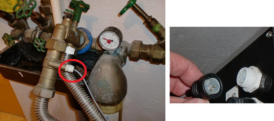

ich habe eine Wasserenthärtungsanlage von BWT. Es ist mir schon zwei Mal
aufgefallen, daß die Wassermenge nicht gemessen wird. Diese wird mit
einem Sensor in der Wasserzuleitung ermittelt. Dieser ist mit einer
dreiadrigen Leitung mit der Elektronik verbunden.
Ohmsch kann man am sensor nichts messen, ich denke daß es ein Hallsensor
ist. An der Buchse habe ich 3,6V und 16V zwischen den Pins gemessen,
wenn der Sensor nicht gesteckt ist.
Weiß jemand, ob es tatsächlich ein Hallsensor ist und an was das Problem
liegen könnte?
Martin

Hallo Martin,
ich kenne die Anlage nicht, aber oft werden Reed oder Hall Sensoren
verbaut. Bei einem 3-poligen Anschluss würde ich auf Hall Sensor tippen.
Oft liegt das Problem aber nicht am Hall Sensor, sonder innen am
Flügelrad, das nicht mehr läuft. Mein Tipp, aufschrauben und prüfen ob
das Flügelrad im Sensor noch gängig ist. Wenn Du Luft durchpustest muss
das Rad sich drehen. Wenn das ok ist mit dem Scope Messen - sind ja nur
drei Leitung. Du müsstest auf einer Leitung deutliche Impulse sehen
können, je nach Durchfluss.

Bernd K. schrieb:
> ob das Flügelrad im Sensor noch gängig ist
Wenn ich diese Kalkflecken auf dem Foto sehe, dann ruft es nach warmer
Zitronensäure od. für eilige Fälle etwas HCL? Wegwerfen kannst Du diese
ausgebaute Armatur immer noch. Wahrscheinlich wird es aber nur zischen
und der Kalk ist weg. Vorsicht mit Säure! Handschuhe + Brille!!!
In anderen Fällen ist auch Sand in der Leitung. Dann sollte man den
Vorfilter gründlicher kontrollieren und regelmäßig spülen.

Hallo Martin. Bist du schon weiter gekommen? habe auch das Problem, dass
meine Bewamat Duo nicht runterzählt...Turbine habe ich schon ausgebaut
und Luft durchgehaucht...die dreht einwandfrei hoch...
Beim Magnet über den ausgebauten Sensor streichen hat sich leider keine
Reaktion am Display gezeigt...daher vermute ich, dass dieser einen
Schuss hat...würde ihn aber gerne mal durchmessen...wie man das macht
weiss ich leider noch nicht...

ich hatte die Anlage 1 Monat außer Betrieb, um ein anderes Problem zu
suchen (weiße Ablagerungen auf schwarzen Kunststoffteilen im
Geschirrspüler). Als ich sie wieder in Betrieb genommen habe, zählte sie
wieder. Ist mir unklar warum sie nun wieder geht.
Jenachdem, was das für eine Anlage ist, entscheidet nicht die
Wassermenge, sondern die Qualität des entsalzten Wassers, wann der
Ionenaustauscher erschöpft ist.
Diese kann am oft ganz gut über die elektrische Leitfähigkeit bestimmen.
P.S.:
...aber nicht bei der gezeigten Anlage.
Dort ist mit Sicherheit ein Laufrad und ein magnetischer Sensor drin.
Reedkontakt oder Hallsensor.
Hallsensoren brauchen eine Versorgungsspannung, und ausserdsem kommt es
auf die Richtung des Magnetfeldes an.
Es gibt zwar zweipolige Hall-ICs, die den durch sie fliessenden Strom
ändern, aber gebräuchlicher sind dreipolige ICs: Plus, Minus, Ausgang.
Die vorgefundenen Spannungen deuten auf ein solches IC, wobei 3,6V wohl
der Eingang des Registriergerätes ist und vom HG gegen Masse gelegt
wird.
