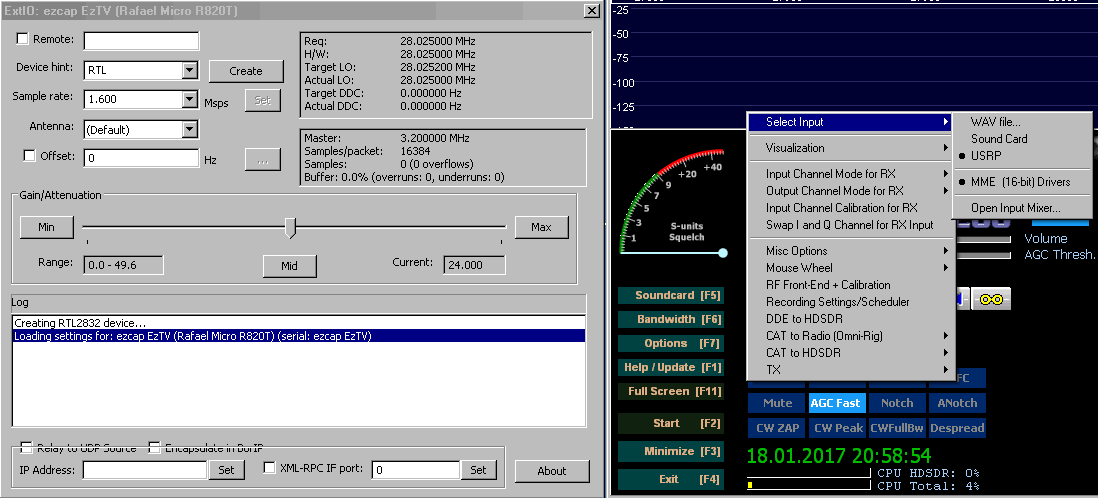

DH1AKF K. schrieb: > Der Link http://hdsdr.de/RTLSDR_with_HDSDR.pdf beschreibt alles ziemlich > genau. Hallo und vielen Dank. Der einzige Unterschied zu meiner Vorgehensweise ist nur die DLL. Die von mir genutzte soll allerdings auch (und ohne Zeichensalat) gehen. Ich habe mir die DLL nun besorgt und werde sie testen. Im Moment schiebe ich allerdings wieder ein neues Image auf die Platte. Die Chinesen_beipack_emailadressen_sammmelsoftware scheint alles unbrauchbar verhunzt zu haben - aber immerhin konnte sie irgendwie mit dem Stick kommunizieren. heavybyte schrieb: > Ich habe es getestet, nutze es aber nichtmehr, da mir HDSDR deutlich > besser aufgeräumt erscheint. Das schien mir auch. Vor allem benötigt SDR# eine .NET-Umgebung. Das wollte ich eigentlich vermeiden. > Wenn du den Zadig-Treiber richtig installiert, auch die > ExtIO_RTL2832.dll ins HDSDR-Verzeichnis kopiert hast, brauchst du > nurnoch als Soundkarte die Rechnereigene auszuwählen, bei mir z.B. > Realtek HD output. Die Soundkarte hat er immer selbst ausgewählt. Christophe J. schrieb: > http://www.sdr-radio.com/v3_help ist ebenfalls sehr empfehlenswert. Scheint aber mehr Power und mindestens Windows 7 zu benötigen. Der Rechner hier hat einen Core2Duo mit 2GHz und hat Vista. Trotzdem vielen Dank. Gruß Jobst
> Wahl zwischen WAV File, Soundcard und Zeichenwirrwar. Zeichenwirrwar
IMO muss man anstatt Zeichenwirrwar RTL reinschreiben.
B e r n d W. schrieb: > IMO muss man anstatt Zeichenwirrwar RTL reinschreiben. Moin! Das ist ein Menu, da kann man nichts rein schreiben, nur auswählen. Ich wüsste auch nicht, wo ich das ändern könnte. Allgemein finde ich die SW nicht besonders intuitiv - auch wenn der Programmierer das anders sieht. Vielleicht ändert sich das noch, wenn es mal funktioniert. So, neues Image, neues Glück ... Gruß Jobst
Doch, da läßt sich was reinschreiben. Habs extra nochmal probiert. Bei mir gibt es bei 3.2 Msps einen Buffer Overflow, weshalb ich auf 1.6 Msps reduziert habe.

>> Doch, da läßt sich was reinschreiben. > Wie kommst Du dort hin? Einfach dort wo RTL steht, ein paar mal mit der Maus draufklicken.
B e r n d W. schrieb: > Bei mir wird der Stick im Hardware-Manager als > "BulkIn (Interface 0)" und "BulkIn (Interface 1)" angezeigt. Bei mir (ursprünglich)) auch. > Bevor Zadic aufgerufen wird, darf kein anderer Treiber installiert > werden. Den PC auch nicht danach suchen lassen, sondern abbrechen. Dann > gleich Zadic aufrufen, alle Devices anzeigen lassen und die beiden > BulkIns als > "WinUSB (v6.1...)" installieren. Das versuche ich die ganze Zeit. Das geht nicht. Zadig bricht ab oder es funktioniert anschließend nicht. Ich bin gerade dabei, die Teile ohne gesteckten Stick zu installieren - da funktioniert auch Zadig besser ... Es ist unglaublich ... Ich danke Dir für Deine Mühe! Gruß Jobst
B e r n d W. schrieb: >>> Doch, da läßt sich was reinschreiben. >> Wie kommst Du dort hin? > > Einfach dort wo RTL steht, ein paar mal mit der Maus draufklicken. Steht bei mir nirgends. :-/

>>>> Doch, da läßt sich was reinschreiben. >>> Wie kommst Du dort hin? >> Einfach dort wo RTL steht, ein paar mal mit der Maus draufklicken. > Steht bei mir nirgends. :-/ Aber auf meinem angehängten Bild: Beitrag "Re: SDR: HDSDR funktioniert nicht" HDSDR starten, solange der Treiber nicht funktioniert, muss man einen Timeout abwarten. Es kommt die Meldung: "Failed, to create Device: ..." "Try with default device" Dann "Nein" wählen. Jetzt sollte es möglich sein, wie auf meinem Beispiel RTL reinzuschreiben.
B e r n d W. schrieb: >>> Einfach dort wo RTL steht, ein paar mal mit der Maus draufklicken. >> Steht bei mir nirgends. :-/ > > Aber auf meinem angehängten Bild: > Beitrag "Re: SDR: HDSDR funktioniert nicht" Sehe ich dort nur in dem Fenster links, was ich ja nicht habe ... B e r n d W. schrieb: > HDSDR starten, solange der Treiber nicht funktioniert, muss man einen > Timeout abwarten. Es kommt die Meldung: Wenn ich HDSDR starte, bekomme ich zunächst eine Meldung: "RTL device was found, but could not open. Used by another application or Zadig not installed?" Klick auf OK HDSDR Fenster öffnet sich, Fehlermeldung: "No input sound card available." Klick auf OK ... wie lange muss ich warten? :-/
> HDSDR Fenster öffnet sich, Fehlermeldung: "No input sound card > available." Klick auf OK Bei mir geht zuerst das linke Fenster auf, jedoch mit Verzögerung. Falls du soweit kommst, reagiert dann der Button ExtIO? Dann sollte sich auch das linke Fenster öffnen.
