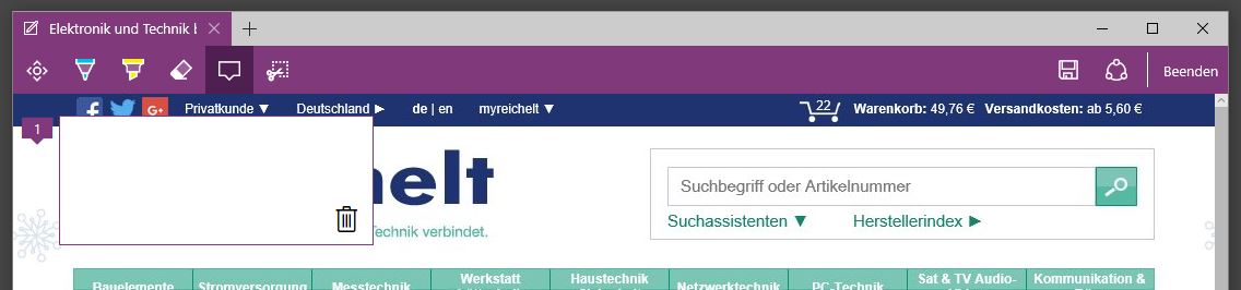

Danke für die vielen Antworten. Alt + 0181 ist eine Alternative, aber langsam bei der Eingabe und mein Gedächtnis ist nicht das beste im merken. Den Microsoft Keyboard Layout Creator werde ich mir ansehen. @dirkb2: Es ist deutsch und deutsch @rufus: :-) Nix! Das ist mehr als interessant. Weil so alleine kann ich nicht sein: http://superuser.com/questions/1156822/how-to-type-%C2%B5-on-a-german-keyboard-in-microsoft-edge http://demo102.phpcaiji.com/article/bbfgicc-how-to-type-%C2%B5-on-a-german-keyboard-in-microsoft-edge.html Es ist ein Surface mit win10 und "Edge". Es öffnet z.B. bei reichelt in dem Suchfeld statt der Eingabe des µ Zeichen die Anwendung Notizen im Edge erstellen. Ich kann nachher gerne mal einen Screenshoot machen. Bin zur Zeit nicht zu Hause. Ob der Edge sich auf den Tablets anders verhält?
hier der Screenshot. Aufgefallen ist das wegen der Suche z.B. nach µF

bei mir ist auch Office 2010 mit OneNote installiert, hier glaube ich aber nicht an die Edge Integration, weil zu alt. Aber ich habe auch die App OneNote drauf. Und hier musste ich mich erst anmelden um da überhaupt erst mal rein schauen zu können. Die Optionen geben aber auch nichts her :-( Erstaunlicher weise kann ich das µ aber auch in anderen Anwendungen problemlos eingeben! File Explorer, Notepad, etc. Die Kombination Edge und OneNote(App?) scheint es zu sein. ABER es gibt keinerlei Konfigurationsmöglichkeit in der App bzw. Edge bezüglich Hotkey ?! :-( Toll gemacht Microsoft.
Bei mir geht da "Web Notes" offen (ein Edge-Feature seit glaube ich Win10 Anniversary Update. OneNote/Office muss dazu scheinbar gar nicht installiert sein). Das Problem scheint bislang noch nicht viele zu stören: https://aka.ms/R9zrxz
