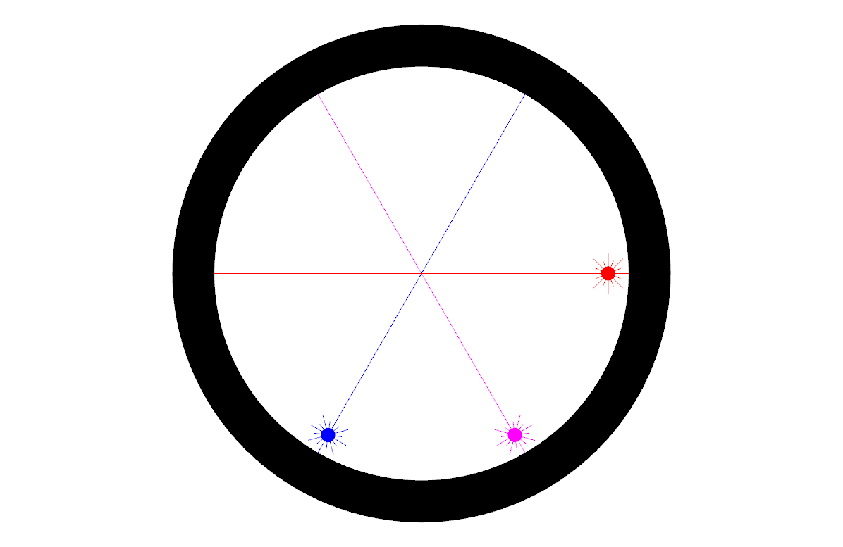

Was wir gebaut haben:
https://www.youtube.com/watch?v=5zwCY9n70eQ
Wenn man die Hand im Ring bewegt, so folgen die Dioden der Drehrichtung
der Hand. Das aktuelle Setup basiert auf drei roten Lasern und drei
Fotowiderständen, gesteuert von einem Arduino – siehe Bild im Anhang.
Für die neue Version soll der Durchmesser des Rings vergrößert werden,
auf etwa einen Meter. Man könnte dann seinen Kopf hineinstecken. Auch
würde wir die Anzahl der Detektoren von drei auf sechs erhöhen.
Vorteile der aktuellen Lösung mit den Lasern:
* funktioniert zuverlässig in normal beleuchteten Innenräumen
* energieeffizient
* benötigt wenig Rechenleistung
Nachteile:
* funktioniert nicht draußen, weil wir die Laser-Leistung aus
  Sicherheitsgründen begrenzt haben
* Strahlen sind schwierig auszurichten, insbesondere wenn wir von dem
  sichtbaren Bereich zu IR wechseln.
* Haftung: Auch wenn die Laser stark gedimmt sind, so könnte es sein
  dass Benutzer später meinen, sie wurden davon geschädigt.
Lösungen, die mir einfallen:
* Zertifizierte Laser der Klasse 1 oder 1M verwenden. Zur Unterscheidung
  von Umgebungslicht könnte man die Laser pulsieren lassen.
* Wie oben, nur Verwendung von LEDs mit Linsen, um parallele Strahlen
  hinzubekommen, die sich nicht in die Quere geraten. Starke LEDs können
  natürlich auch eine Gefahr darstellen.
* Fertige Lichtschrankenmodule verwenden, die eine Distanz von etwa
  einem Meter abdecken, und bei denen der Lichtstrahl dünn ist.
Was meint Ihr?
Und wie wird daraus der Positionswinkel(?) der Handabgeleitet?
Das kann auch am Aufbau liegen. Photowiderstände sind wesentlich
schlechter geeignet als bspw. Photodioden/Transistoren mit vernünftiger
Auswerteelektronik. Euer Laser scheint nicht moduliert zu sein. Um die
Augensicherheit zu erhöhen, könnte man auch den Strahl am Laser
aufweiten und am Detektor entsprechend wieder fokussieren. Sobald der
Strahldurchmesser größer als der Pupillendurchmesser ist, kann nur ein
Teil des Strahls die Netzhaut erreichen.
Die Laserklassen sind Schwarz-Weiss-Malerei.
Es wird die Winkelgeschwindigkeit abgeleitet.
> Photowiderstände sind wesentlich schlechter geeignet als bspw.
> Photodioden/Transistoren mit vernünftiger Auswerteelektronik.
Die erste Idee war sowieso, auf IR-Laser zu wechseln, mit
Fototransistoren zur Detektion.
Das stimmt, und das ist wohl das Erste, woran wir zu arbeiten haben. Im
Endeffekt bin ich dafür, es mit LED zu versuchen. Mit Röhrchen vor
Sender und Empfänger müsste man Störungen durch Streustrahlung
weitgehend vermeiden können.
Wie kann ich das verstehen?
Mindestens aus Haftungsgründen empfiehlt es sich doch sicher, beim
Einsatz von Lasern die Klasse 1 oder 1M zu erfüllen. Inzwischen habe ich
mir von einem Bekannten ein Gerät zum Messen der Laserleistung
ausgeliehen:

Um moduliertes IR-Licht zu erkennen, habe ich die TSSP40-Reihe von
Vishay ausfindig gemacht. Sie ist explizit geeignet zum Einsatz in
Lichtschranken:
http://www.vishay.com/docs/82458/tssp40.pdf
Wenn ich das Datenblatt richtig verstehe, dann ist bei Detektion von 38
kHz (TSSP4038) oder 56 kHz (TSSP4056) der Ausgang auf Low. Als
Beispiel-Lichtquelle ist die TSAL6200 erwähnt:
http://www.vishay.com/docs/81010/tsal6200.pdf
Wie lasse ich am einfachsten die LED mit der richtigen Frequenz blinken?
Es gibt ja alle möglichen lustigen Blink- und Flacker-LED, z.B. für den
Modellbau. Da würde ich erwarten, dass es auch IR-LED gibt, die mit 38
oder 56 kHz blinken. Nur kann ich da nichts finden.
