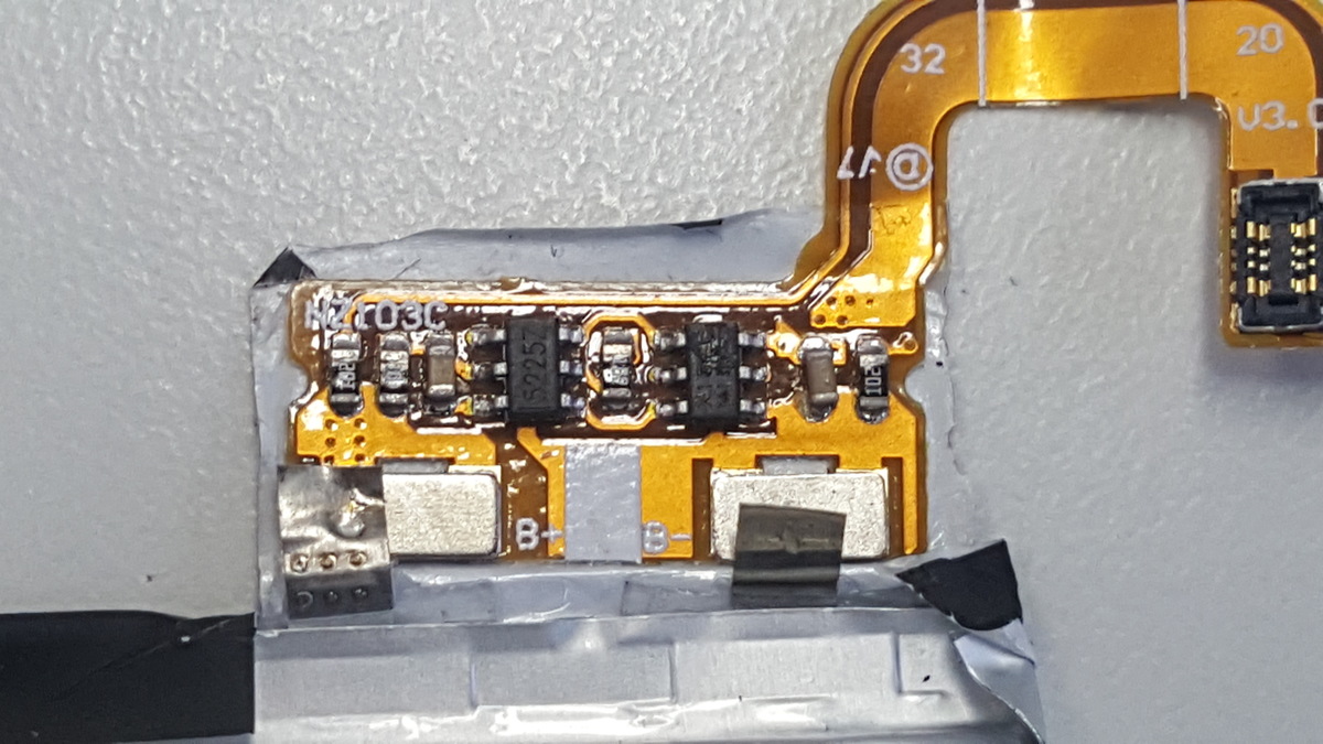

An den Akkus scheint die Ladeschaltung/Unterspannungsschutz angebracht
zu sein. Also da vermutlich der Akku eh hin ist und für die 10€ erstmal
kein Bedarf da ist, ein Fass aufzumachen, wollte ich mal schauen wie
Samsung das so macht. Also die schwarze Schutzfolie entfernt und siehe
da, 2 ICs und Hühnerfutter.

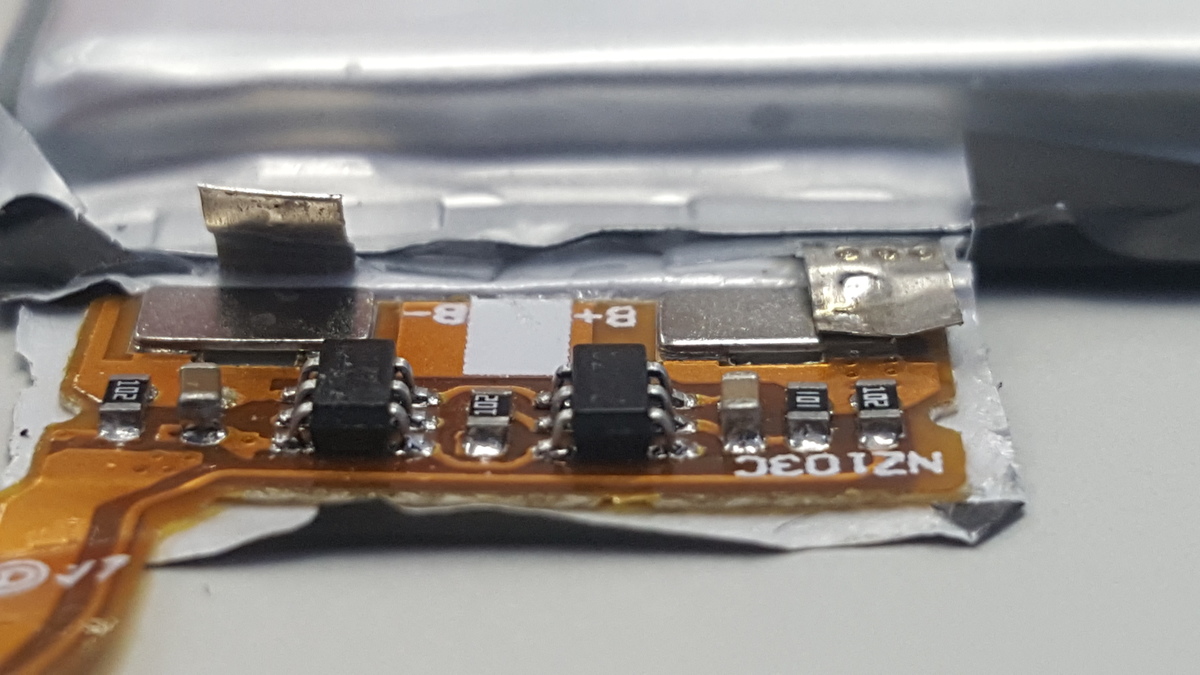

Spannung des Akkus gemessen = 4V. Sollte also nahezu voll geladen sein.
Ohne die Schaltung nachvollzogen zu haben, konnte ich am Stecker keine
Spannung messen. Evtl. sind meine Messspitzen auch zu dick.
Aber nach leichter Biegung der Platine bemerkte ich, dass der Minuspol
des Akkus seltsam aussieht. Ein bisschen dran gefummelt und schon hebt
sich die (Löt)-Fahne ab. Die Verpressung sieht nicht ordentlich
durchgeführt aus. Evtl. ist das schon der Fehler. Mal schauen ob ich die
anlöten kann.
Da ich aber keine (schwarze) Schutzfolie habe, werde ich den Akku
anderweitig verwenden und mir einen neuen kaufen. Das Anlöten geschieht
nur zu Testzwecken.
Nur falls mal jemand auf den selben Fehler stößt...

Aber hab mal versucht die Schaltung nachzuvollziehen.
Im Grunde ist es wie beim Datenblatt angegeben aufgebaut:
linkes IC mit Beschriftung 5225Z.
http://www.e-devices.ricoh.co.jp/en/products/product_power/bmu/r5475/r5475-e.pdf
Rechts IC wird der doppel Mosfet sein, hab aber kein DB gefunden: X1870.
Selstsam ist nur noch der Widerstand und Kondensator auf der rechten
Seite. Die kann ich nicht zuordnen. R = 1K.
Der linke Widerstand scheint für eine Messung oder anders gearteter
Rückmeldung zu sein (+Batt -> 1K -> Stecker).
