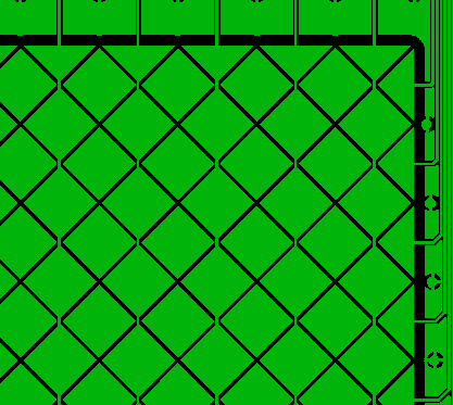

ich würde gerne ein Layout für einen MTCH6102 Touch Controller
erstellen. Allerdings bereitet mir dieses "Diamantengitter"
Schwierigkeiten, deshalb wollte ich hier fragen ob jemand eine einfache
Möglichkeit kennt ein solches Gitter zu erstellen?
Grüße,
Touch

Ich hätte vermutlich zuerst die Leitungen gezogen. Diese Haben
eindeutige und sinnvolle Namen.
Dann hätte ich Ein Polygon gezeichnet, es ausgefüllt. Dem Polygon den
Namen vom der entsprechenden Leitung gegeben und das ganze dann kopiert.

Touch schrieb:
> eine (einfache)
Einfach ist relativ, aber wenn du dich mit Eagle Skripts und ein wenig
Python auskennst ist das durchaus machbar.
Ich hatte mir mit Hilfe von Python bereits Skripte erstellt um LEDs in
einer beliebigen Matrix anzuordnen, oder aber Pads in definierten
Abständen zu generieren.
Das ganze dann vielleicht als Bauteil anlegen wäre sehr geschickt.
Edit: Vorteil dabei wäre auch noch, dass du das ganze Parameter
gesteuert machen kannst. Etwas mehr Entwicklung in dem Skript, dafür auf
alle Größen anpassbar.
