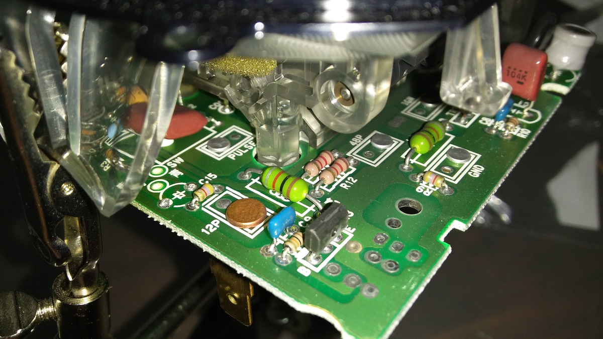

Bei meinem alten Herrn ist der Tacho kaputtgegangen. Ich habe alles
zerlegt und dabei ist mir aufgefallen das einige Elkos aufgeblasen bzw.

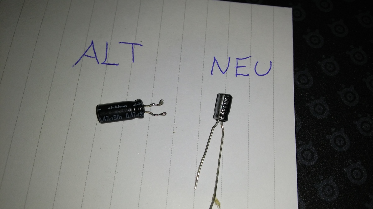

schon leicht oxidiert waren. Insgesamt 4 Stück. Habe die Sachen bestellt
und eingelötet. Aber bei einem war weder auf der Platine noch am Elko
selber eine Kennzeichnung der Polarität.
Bei dem neu bestellten Elko ist jedenfalls eine Polarität bei dem alten
nicht. Wie weiß ich jetzt, wie der richtig eingelötet gehört?
Auf der Platine ist der Platz mit C15 gekennzeichnet.

schalt Strom an die Platine und mess mit nem Multimeter die Spannung an
den Kondensator, dann weist du wo Plus und Minus ist.
Das Symbol auf der Platine ist das japanische Symbol (oder oft dort
eingesetzt) für einen Elektrolytkondensator.
Der könnte jetzt, da irgendwo eine + Markierung fehlt, ein bipolarer
Elko sein.
Vielleicht schaust Du mal zur Sicherheit, ob unter irgendeinem anderen
Elko (einer der definitiv NICHT bibolar ist) ein Aufdruck mit +
Markierung ist.
Wenn ja ist es eindeutig das, was oben schon gesagt worden ist: Du
braucht einen anderen Elko.
Werner
OP
Also, der eine Anschluss geht zu dem PIN "Pulse", wird
höchstwahrscheinlich das Tachsignal sein.
Der zweite Anschluss geht zu einem Widerstand der danach wenn ich mich
nicht irre zu einem Keramikkondensator geht. ( Am Bild hinter C15 rechts
erkennbar ).
Aber wenn ein bipolarer Elko sicher passt, kaufe ich mir einfach so
einen.
Danke nochmals für Eure Hilfe.
