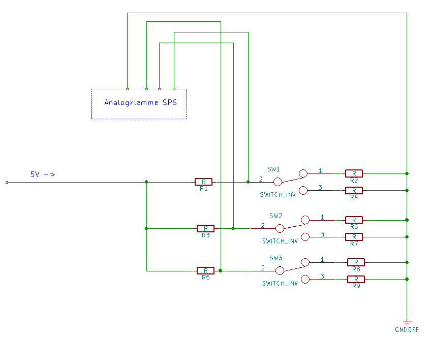

ich habe folgendes Problem, ich will in einer SPS Schaltung mittels der
Spanung die Stellung von 20 Schaltern (bis zu 7 Stellungen) auslesen.
Aber natürlich beeinträchtigen sich die die geschalteten Widerstände
wenn man diese wie in der Skizze anschließt. Wie kann ich jetzt die
einzelnen Stränge voneinander unabhängig mit Spannung versorgen? Ich bin
auch für andere Vorschläge offen, jedoch habe ich nur die Eingänge des
jeweiligen Stranges, kann also an der Verschaltung nichts ändern.
Schonmal vielen Dank im voraus.
Jeder der 20 Schaltern kann bis zu 7 Stellungen haben?
Wieviele Analogeingänge hast Du zur Verfügung, und in welcher Auflösung?
Google mal nach "mehrere taster analogeingang" und Bildersuche, da wirst
Du inspiriert werden!
Gruss Chregu

Vielen Dank schonmal für die schnellen Antworten, am Anfang dachte ich
auch das es eigentlich sich nicht beeinflussen darf, da ja an allen
Strängen insgesamt 5V abfallen, hatte ie ersten 5 Schalter ausprobiert
und dann war ich mir pltözlich unsicher ob ich da einen Denkfehler hab.
Hab jetzt mal 11 und 15 Ausprobiert (beliebig gewählt) da hat es
wirklich keinen Einfluss, also Danke Lothar und Christoph K das ihr das
nochmal auf den logischen Weg gebracht hab stand irgendwie auf dem
Schlauch. Ich glaub ich hab hier einen Falschen Schlatplan von der
Maschine und irgendwo sind jedenfalls die ersten 3 Schalter noch
anderweitig vermurkst und wahrschienlich noch mehr..... Sorry für den
Aufwand und nochmal vielen vielen Dank!

Hi
Auch, wenn wir es nicht mehr erfahren werden - ich denke, es ging um 20
Nockenschalter, Die je in einer von 7 Stellungen einstellbar sind und
die Schalterstellung per händisch verdrahtetem 'digital-Poti' zur SPS
gehen.
Fette Maschine
