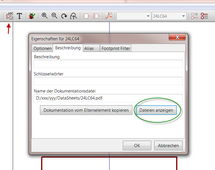

> Seit geraumer Zeit versuche ich verzweifelt in das Datenblattfeld in den
> Bauteileigenschafen in Eeschema einen relativen Pfad zu einer PDF zu
> bekommen. Weiß jemand von euch wie das geht?
Über die 'Bauteileigenschaft' innerhalb eines Schaltplanes wird dir
das zurzeit nicht gelingen :-((?
Du kannst folgenden Weg beschreiten:?
(über den Symbol - Editor)
Gehe mit dem Cursor auf das Bauteil deiner Wahl und drücke 'CTR' und
'E'.
Man ist dann im Symboleditor und kann dort über
die Bauteileigenschaften das Datenblatt dazu linken.
Klicke dazu auf das ABC Icon, im Eigenschaftsfeld auf die Beschreibungs-
Lasche gehen und auf 'Datei Anzeigen' klicken.
Im Explorer dann das passende Datenblatt auswählen und auf 'OK' klicken.
(siehe linkes Bild).
Anschließend das Ganze ordnungsgemäß speichern (in der Leiste oben
links,
Buch mit Floppy)
Anschließend den Symboleditor und alle Schaltpläne schließen
und neu aufrufen.

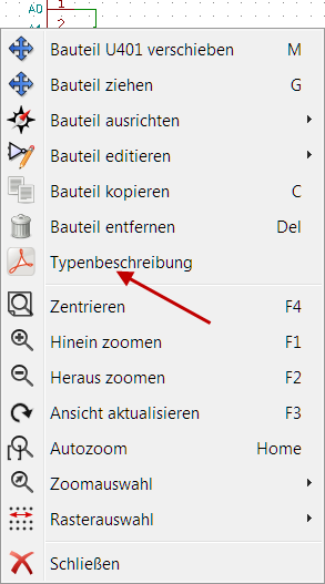

Der Rest ist easy: Mit dem Cursor auf das Bauteil gehen und über die
rechte
Maustaste das 'Acrobat' Symbol auswählen. (siehe Bild rechts)
Melde dich wenn es funktioniert hat.
